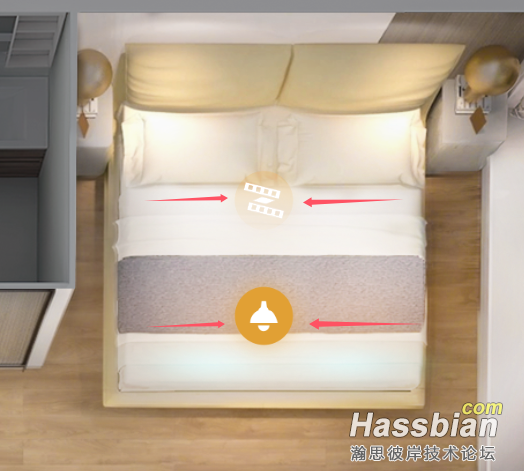

见图,
一样的代码,为什么一开灯,上面(L1)的图标变成半透明的了,如何能让图标像下面L2那样,不要透明。原始代码如下

发表于 2025-6-11 15:26:27 | 显示全部楼层
是你png图标本身就是透明的,on  off状态只是替换png图标,用软件改下相应的图标文件吧

 楼主| 发表于 2025-6-12 10:38:22 | 显示全部楼层
找到原因了,是由于两个灯的开灯效果底图重叠了,相当于下面的灯的开灯背景图盖到了上面的灯的图标,因为有 lighten的混合模式,所以上面的图标变透明了。由于没有找到好的方法,只能在ps里把开灯的效果底图提前在灯图标位置挖一个圆孔,粗暴但有效。
