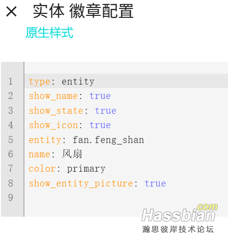

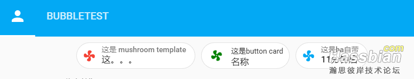

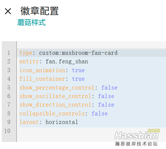

一直使用原生徽章的静态图标,开关可以实现颜色变化。最近想实现动态变化,但不会了。我现在有个风扇,打开状态时希望徽章图标也能跟着旋转,但貌似系统原生不支持,于是我用蘑菇主题添加到徽章,转倒是能转了,但是徽章大小与原生的不一样大,就很别扭。有没有办法能让原生徽章图标旋转或者让蘑菇卡片徽章大小跟原生一样大协调起来呢?

button card也可以实现动态图标,但跟蘑菇一样,放到徽章栏里大小始终没法调整到跟徽章一样大,就跟我图中显示一样,总是比默认的徽章大一些,有什么办法能调整么?

我的上一个评论的代码就是调整好大小的呀
name的font-weight记得改成500,我写成bold了

button-card的改好了,能再发下mushroom的代码吗?
