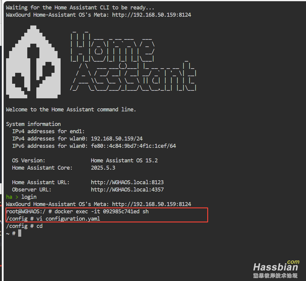

首先输入:HA的ip地址(到路由器找ha)+7681,进入TTYD后台,输入login

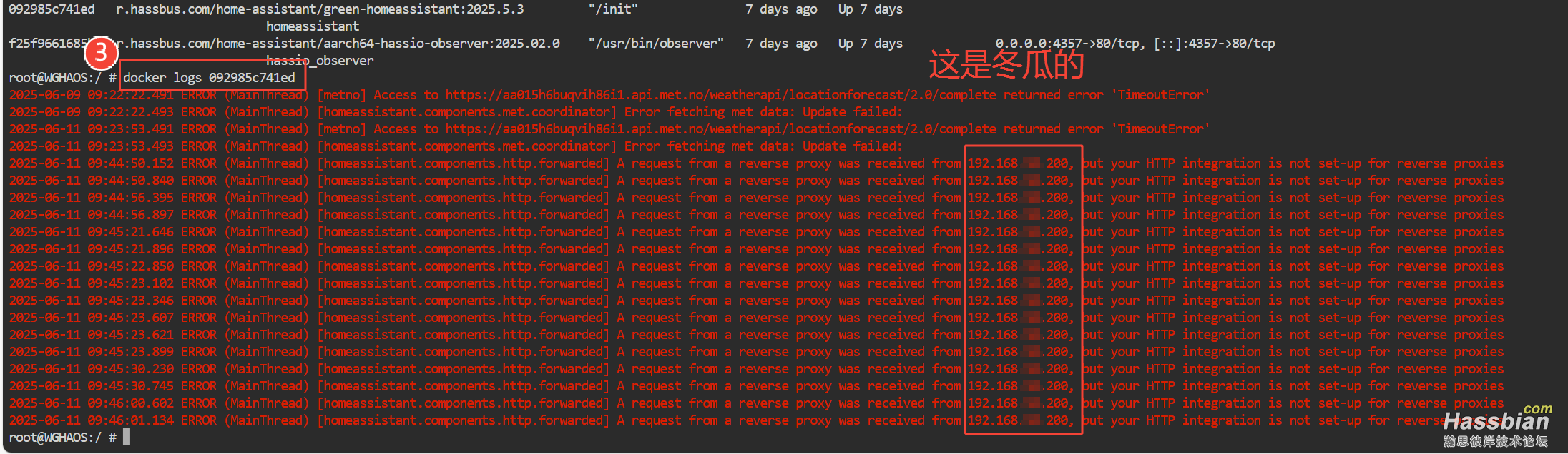

查看反向代理服务器IP :我们可以从日志中查看。步骤如下:
1、输入:docker ps   # 查看容器id
2、输入:docker logs 容器id  # 查看容器日志 找到如图类似的地方找到ip
3、docker exec -it 容器id sh   # 进入容器
4、输入:vi configuration.yaml   # 编辑配置文件

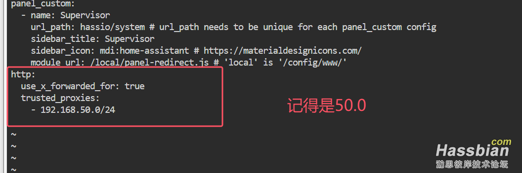

5、在最后一行 添加以下代码(记得将日志里找的ip地址最后几位改为0),按:wq保存,按exit容器
http:
  use_x_forwarded_for: true
  trusted_proxies:
    - 192.168.50.0/24
6、输入:docker restart 容器id   #重启容器,也可以在HA里重启

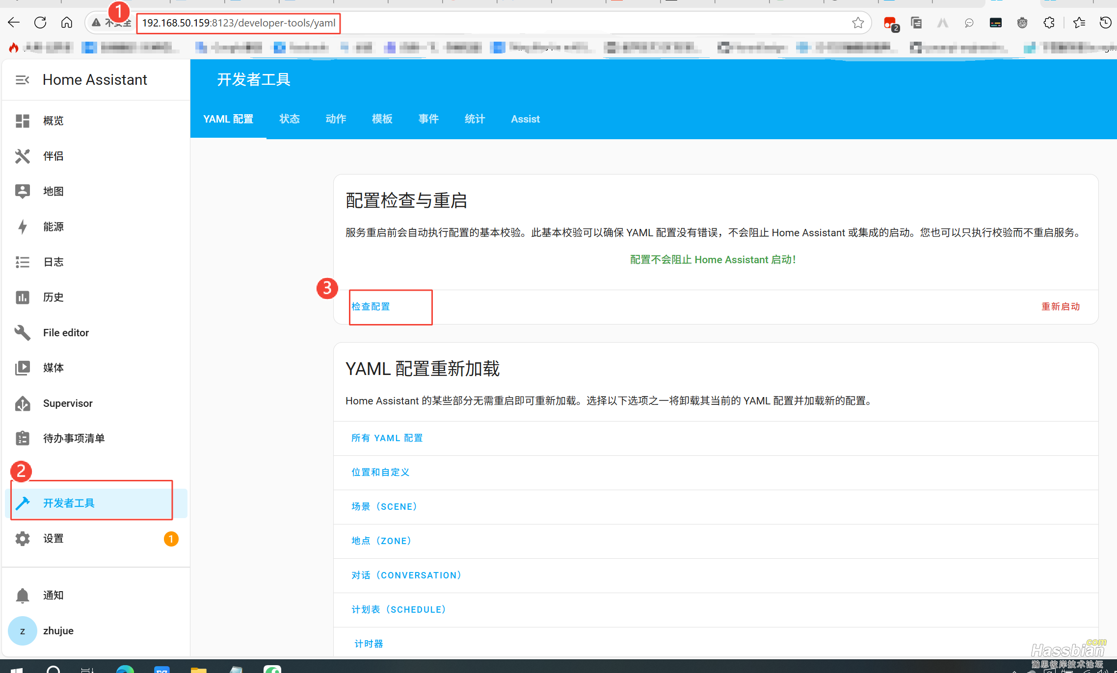

7、也可以在ha里验证一下配置对不对,如下图:

发表于 2025-8-7 00:51:33 | 显示全部楼层
http:
  trusted_proxies:
  - 192.168.31.0/24
  - 127.0.0.1

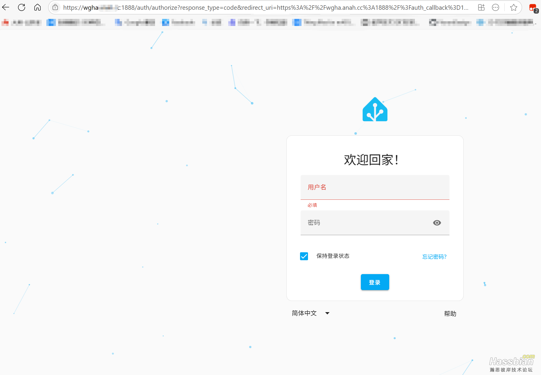

为什么进入这个登录页面之后,注册了账号就提示Something went wrong loading onboarding, try refreshing
