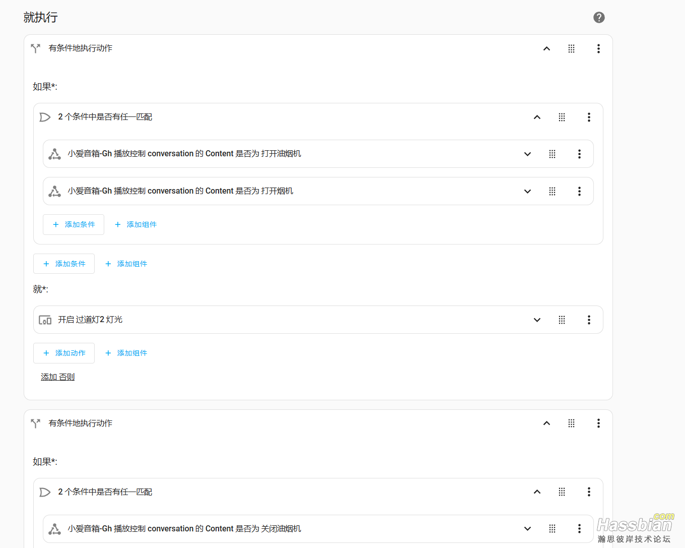

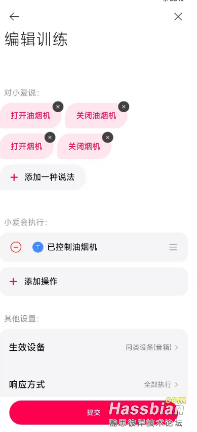

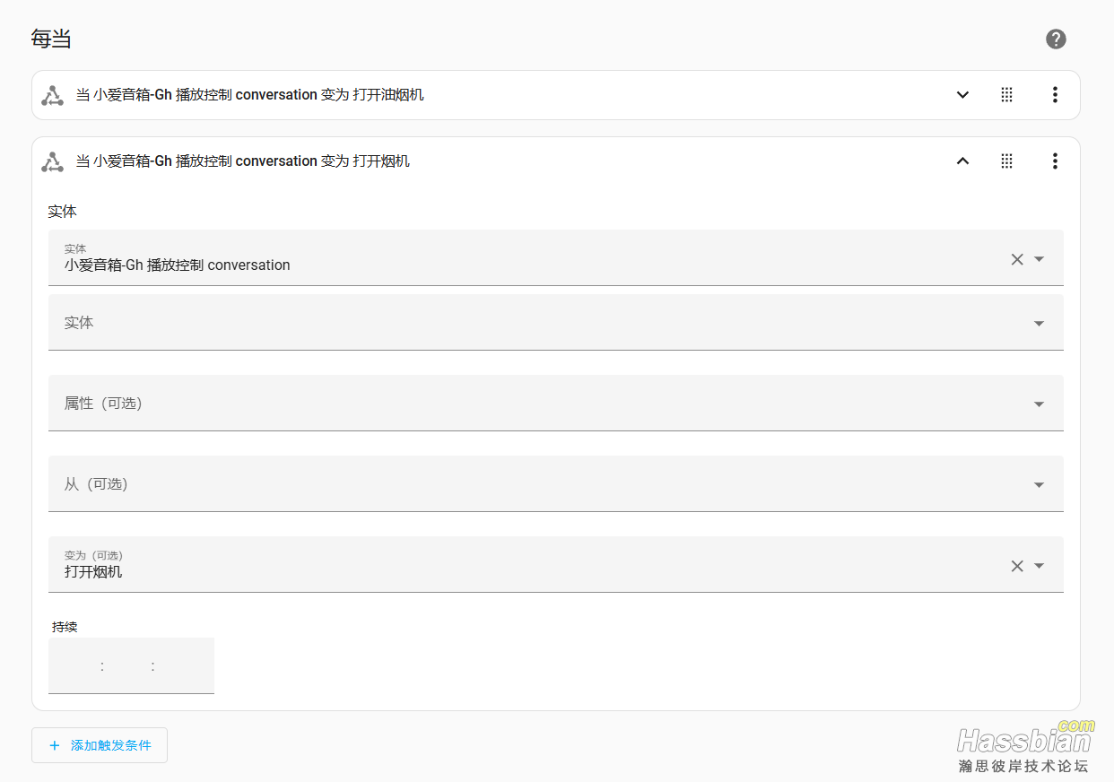

屏幕截图 2025-06-10 225734.png 屏幕截图 2025-06-10 230011.png HA检测到小爱的对话的内容,就执行自动化,缺点很多,上一次对话是关闭烟机,这次又是关闭烟机,HA不会执行,因为状态没有改变。能显示小爱对话状态的只有Xiaomi Miot Auto有。

发表于 2025-6-11 00:06:17 来自手机 | 显示全部楼层
这个本来就可以这样用的,就是有点延迟。
对于你说的问题,用node red没碰到,因为可以在call service前面加个对比时间的前置条件,时间不同就说明是新的,继续触发动作

发表于 2025-6-11 01:06:57 | 显示全部楼层
这样可以解决重复内容不执行的问题

发表于 2025-6-11 11:19:48 | 显示全部楼层
用那个时间戳

 楼主| 发表于 2025-6-11 13:04:15 | 显示全部楼层
laojimigu 发表于 2025-6-11 01:06
这样可以解决重复内容不执行的问题
屏幕截图 2025-06-11 130047.png 屏幕截图 2025-06-11 130117.png ,感谢大佬,好用,改为了-如果就,在加上 -或者-,就用一条自动化完成了,开关功能和语音指令。

发表于 2025-6-16 10:54:22 | 显示全部楼层
这种方式,我会在小爱的执行动作最后加个10s延迟,然后让小爱的语音状态变为其他任意内容,保证下次触发的时候会从其他任意内容转变为抽油烟机控制。详细见https://www.bilibili.com/video/BV1rz421q74C/?vd_source=39491253fa18502cd3cec1aac25976b5
如果你有降低延迟的需求的话,目前我是DIY红外接收器接收小爱红外信号(需要小爱有红外功能)的方式满足需求,详细见https://www.bilibili.com/video/BV11hB7YFE9o/?vd_source=39491253fa18502cd3cec1aac25976b5
