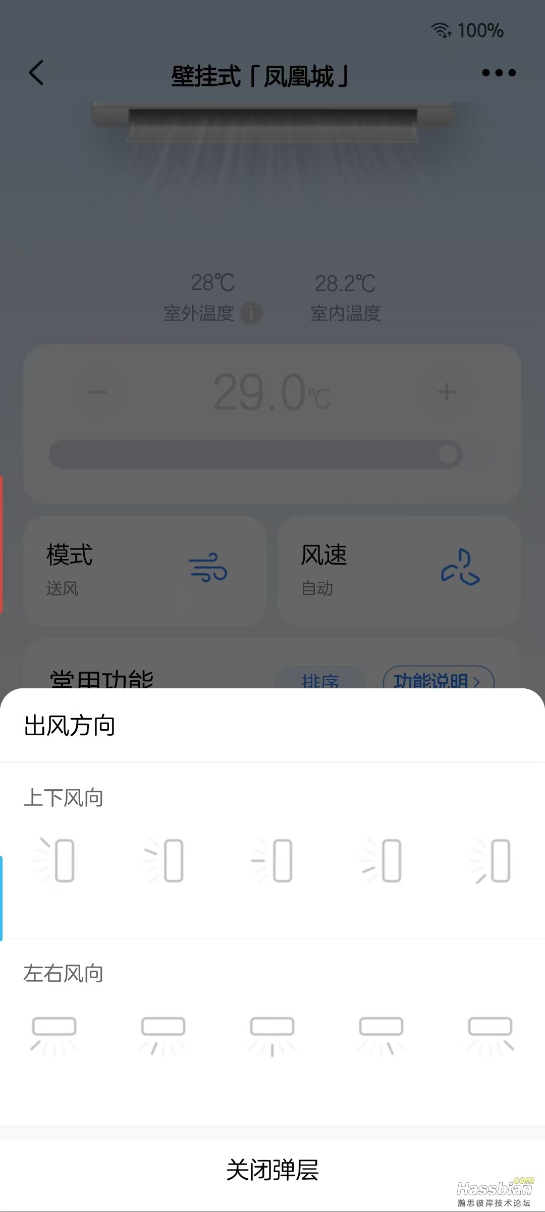

开机需要自定义空调出风口角度

 楼主| 发表于 2025-6-10 13:29:31 | 显示全部楼层

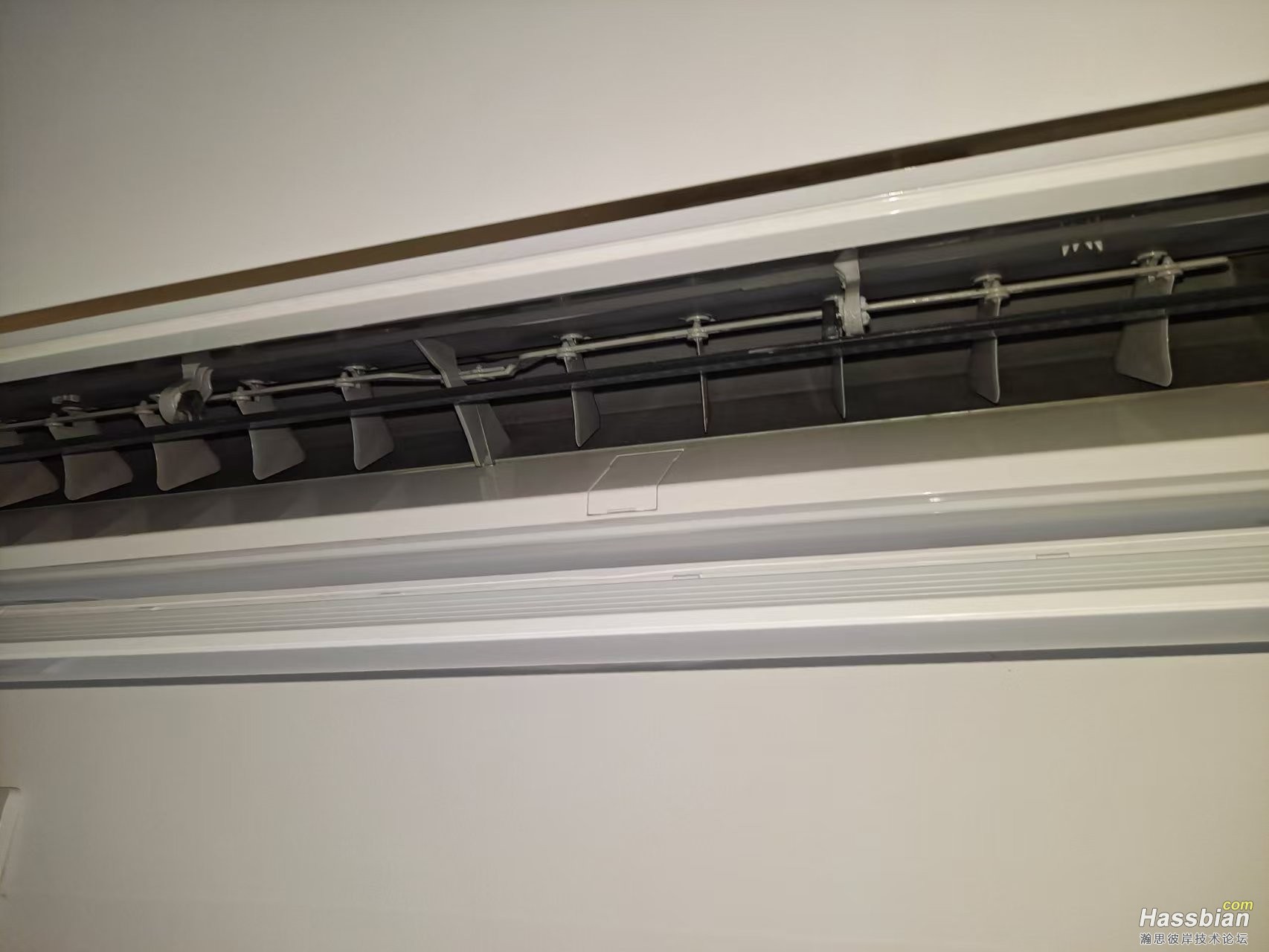

 楼主| 发表于 2025-6-10 13:41:19 | 显示全部楼层
sorrypqa 发表于 2025-6-10 13:31
自定义角度?这功能需要使用伺服电机才好用,但现在很多空调打价格战,哪舍得使用伺服电机,都是用普通电机 ...
微信图片_20250610133934.jpg 微信图片_20250610133939.jpg ,刚试了搬不动,应该是普通电机。 APP角度可调,应该是你说的要是错位了就是关机咔哒咔哒归零那种。
