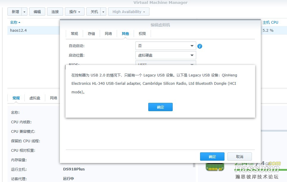

黑群晖虚拟机跑HAOS,只插入usb的zigbee协调器没问题,想再加个蓝牙模块,报错了。
在控制器为USB2.0的情况下,只能有一个Legacy USB设备。

最简单的方法  换wifi的zigbee网关,这样就不用usb走网络了
折腾的办法,群辉有usb转tcp的插件搜搜看

为啥不调成USB3.0?你的黑群晖一个USB3.0的接口都没吗?

 楼主| 发表于 2025-6-11 21:38:10 | 显示全部楼层
解决了,要把haos关机,然后才能设置成USB3.0,就可以添加多个USB设备了。
