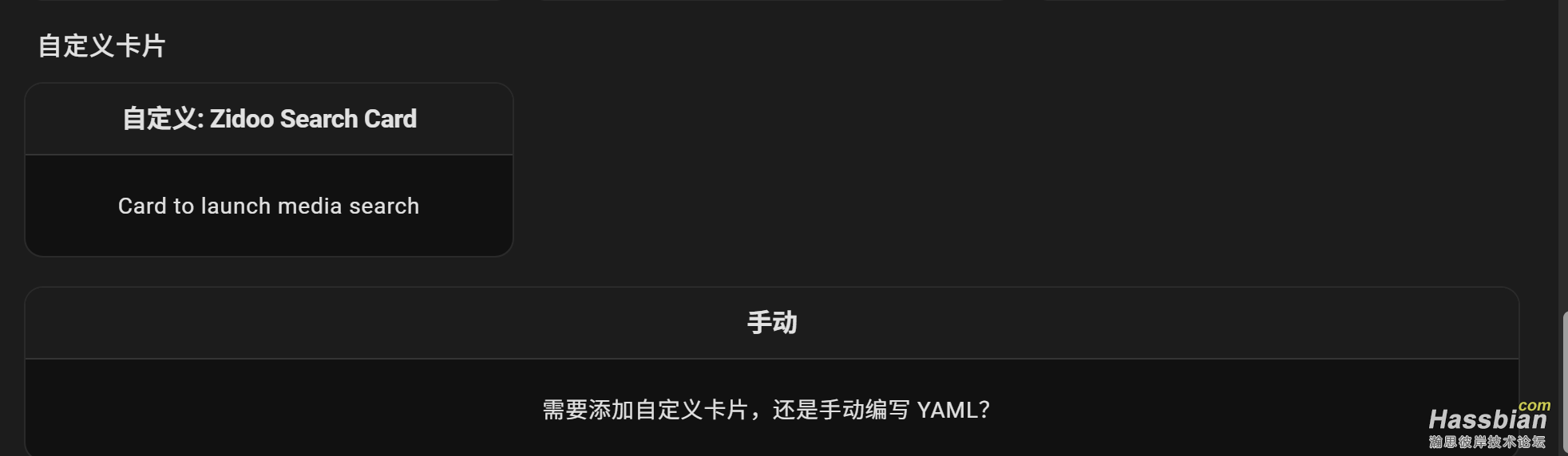

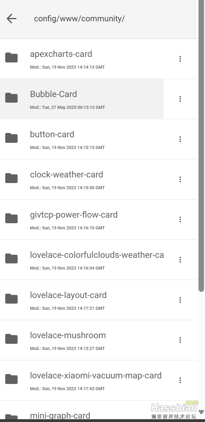

之前系统都是好好的,过了几天,卡片就像是找不到对应的卡片元素了,看了卡片的文件也都在,文件夹也都是对的,就是找不到卡片元素,求大佬帮忙谢谢了

UI编辑-->编辑仪表盘->管理资源,看看是不是掉了。目录删了重新下载一下

我这边重安装系统了,没有安装hacs,只是把卡片文件上传上去,重启之后还是不行,没有卡片
