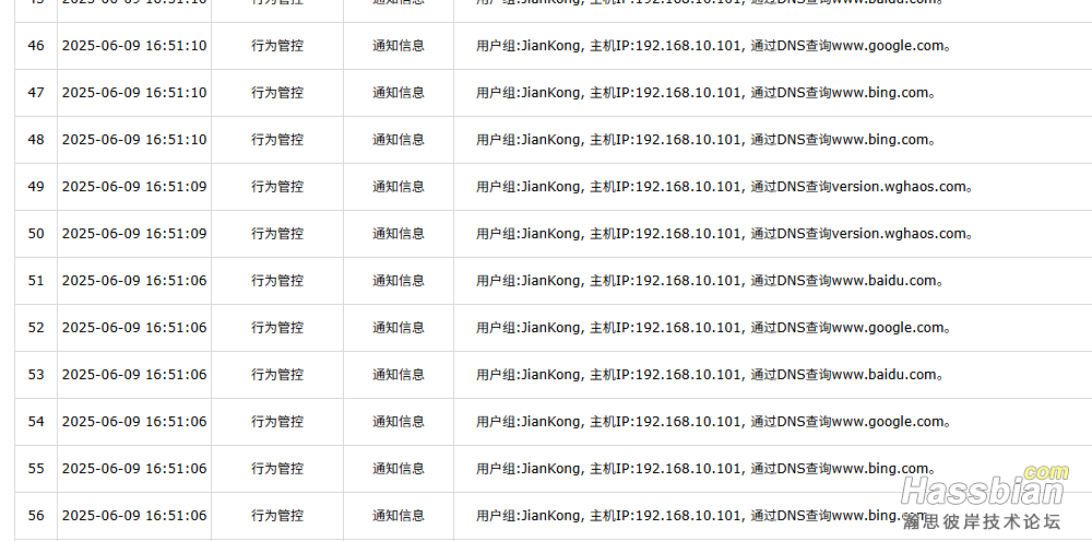

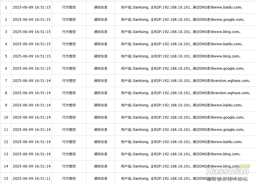

观察了一段时间,不断访问或者询问各种搜索引擎。还有一个地址是version.wghaos.com.也不知道不断询问是干嘛,目前只和米家介入。还没有做其他任何平台介入
 楼主| 发表于 2025-6-9 16:59:32 | 显示全部楼层
并且访问很频繁。

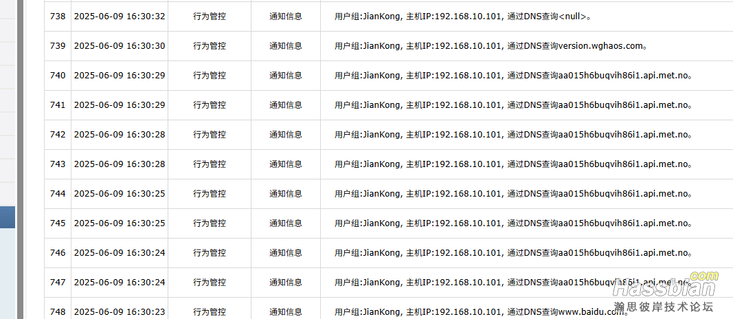

某些addon应该有自行检测链路功能,特别是加速器应用。
访问baidu/google/bing据我所知就是这类工具判断网络链路正常与否的标准的测试方法。
arpa后缀的访问,可能是某个应用访问arpa的反查服务
api.met.no不确定。可能是某个机场或某些集成或addons在访问
很可能是你本地isp的一些问题。导致相关应用在不停的重试

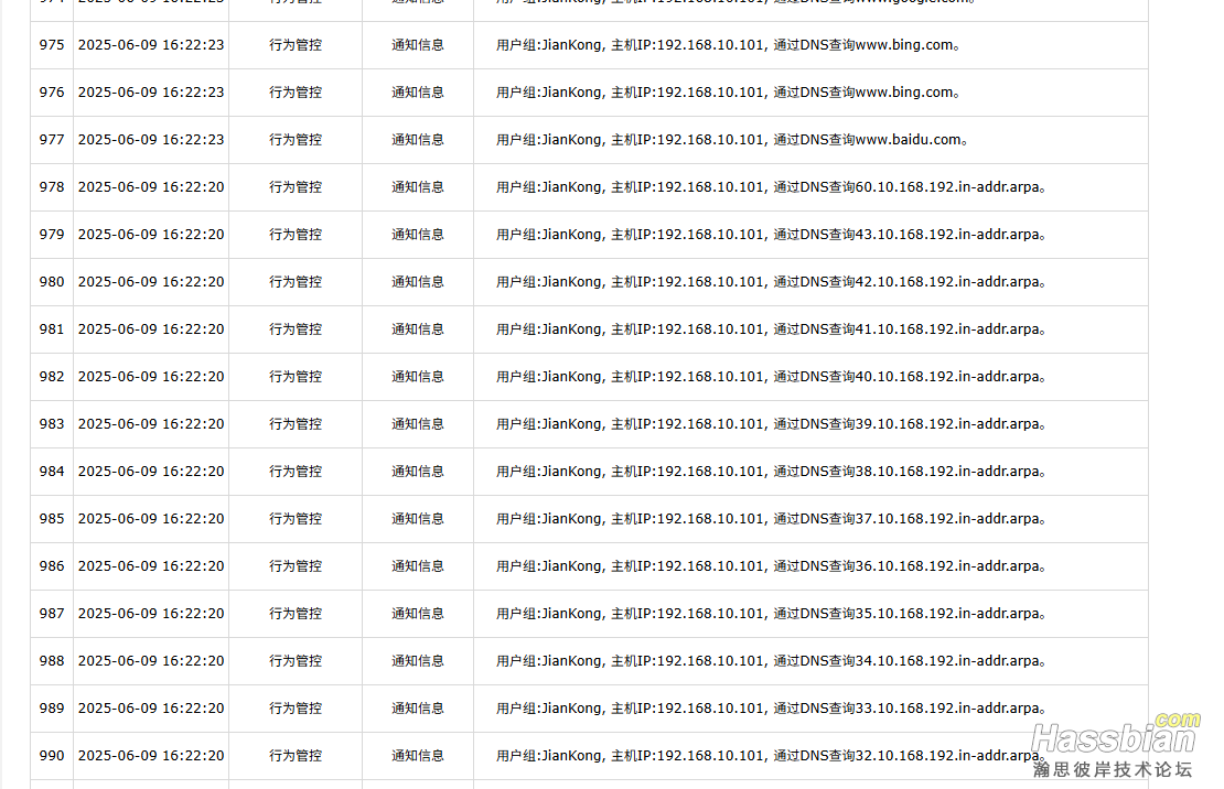

大约每小时会查询**.10.168.192.in-addr.arpa。您知道则呢么回事么
237
856
856
618
发表于 2025-6-13 17:36:08 | 显示全部楼层
不清楚。这个是反查192.168.10.xx的域名信息。
应该是某个addon的功能。具体
