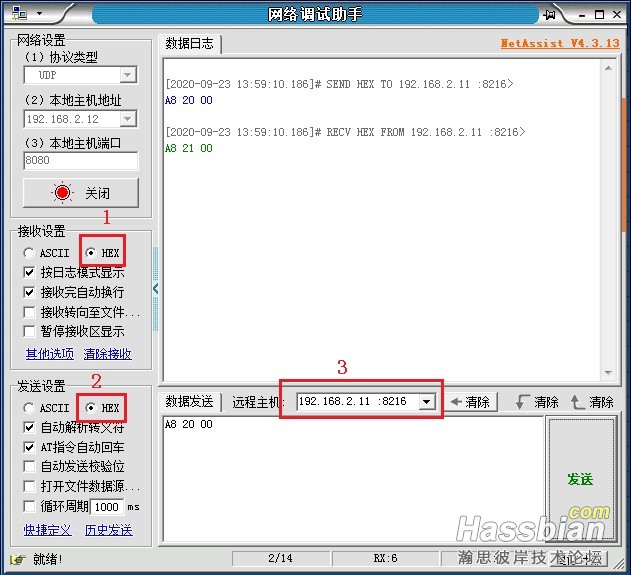

     家中有一台幻彩灯带控制器支持网络控制,想接入米家使用小爱音响的语言指令来切换不同效果,需要小爱音响接收到指令后向局域网内指定IP发送不同UDP包来切换播放文件,怎么操作或者需要什么设备才可以实现这种效果,求大佬告知。
控制器支持UDP和DMX512协议来控制,UDP方式已经通过网络调试助手测试过,如下图
       发送:0xA8,0x20,file三个字节内容,file为节目序号,从00开始。
       回复:0xA8,0x21,file
1694

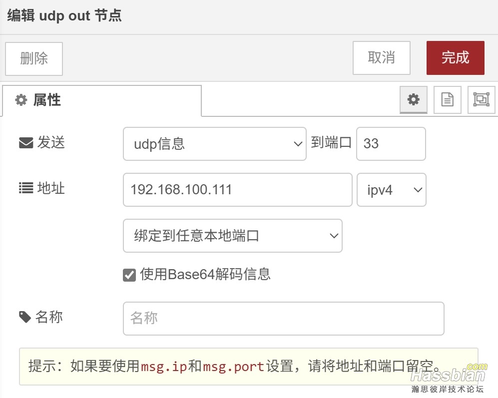

发表于 2025-6-9 18:24:12 | 显示全部楼层
用nodered,监听音箱conversation,解析出序号后拼数据包到payload,通过udpout发通知
