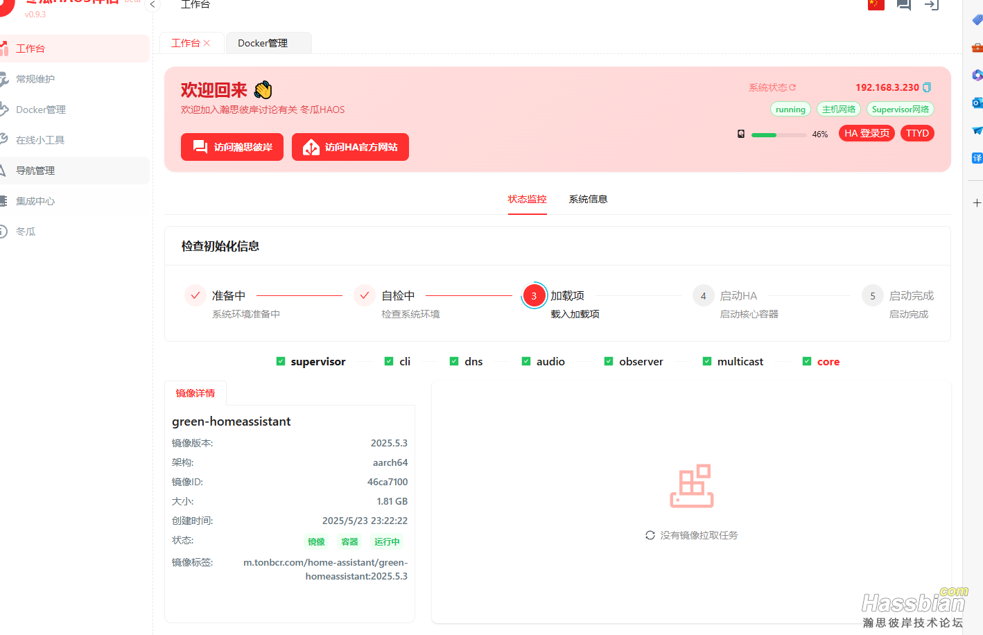

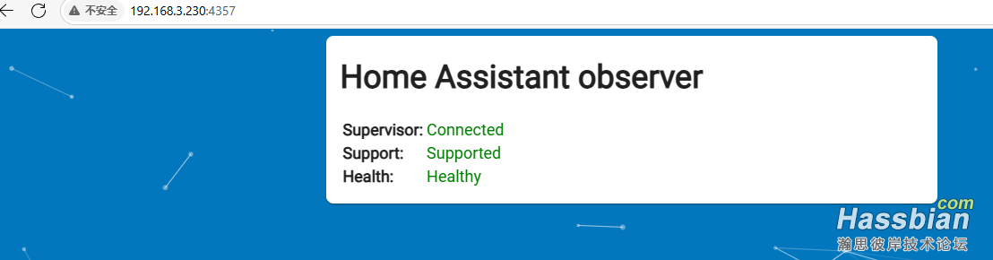

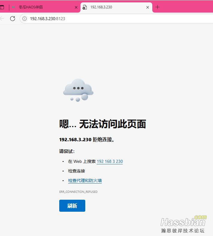

加载项一直在加载,不往下一步,config文件夹通过samba能打开,我只需要进系统,把备份文件的密钥考出来就行,但弄了3.4天了,就是不行,麻烦哪位大佬给出出主意,谢谢!

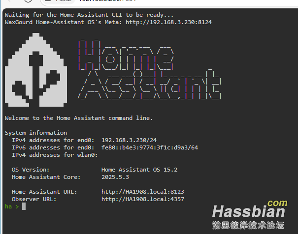

发表于 2025-6-10 15:42:53 | 显示全部楼层
应该是有自编译的addons应用,可以打开 8124 进常规维护 , 找到 “修复Su启动故障-2” 点开看看。如果有的话,那里会显示,可以用它先移除,保证能进入系统

发表于 2025-7-2 19:25:01 | 显示全部楼层
经常会遇到。浏览器隐私模式登录可能就好了
