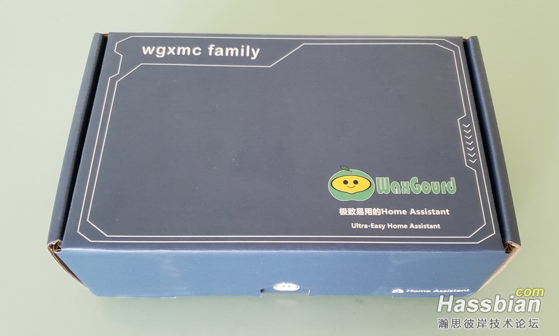

包装外观:

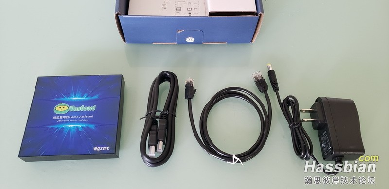

包装里面的全家桶,除主机外,还附带电源、HDMI视频线、网线:

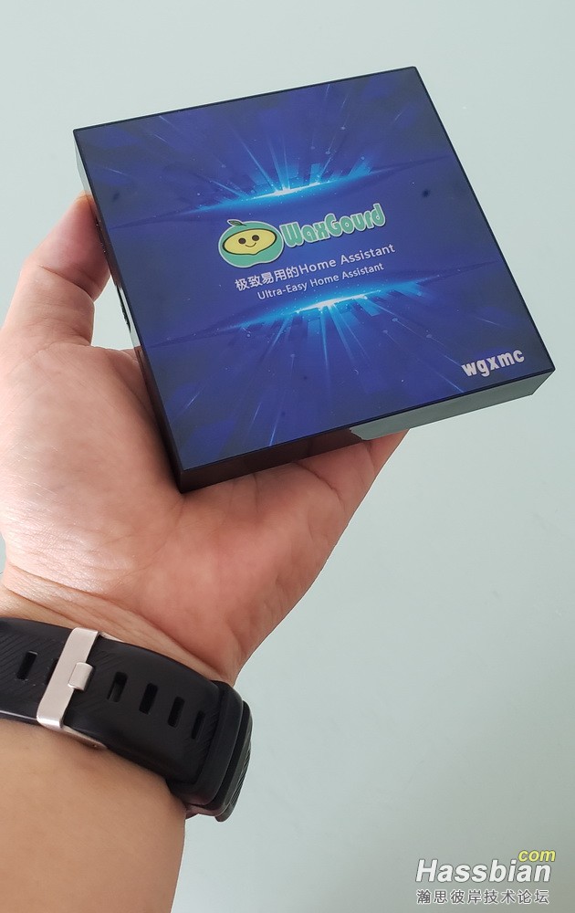

这款H618主机为盒式嵌入式设备,体积小巧,约为手掌大小,外壳采用塑料材质但质感尚可:

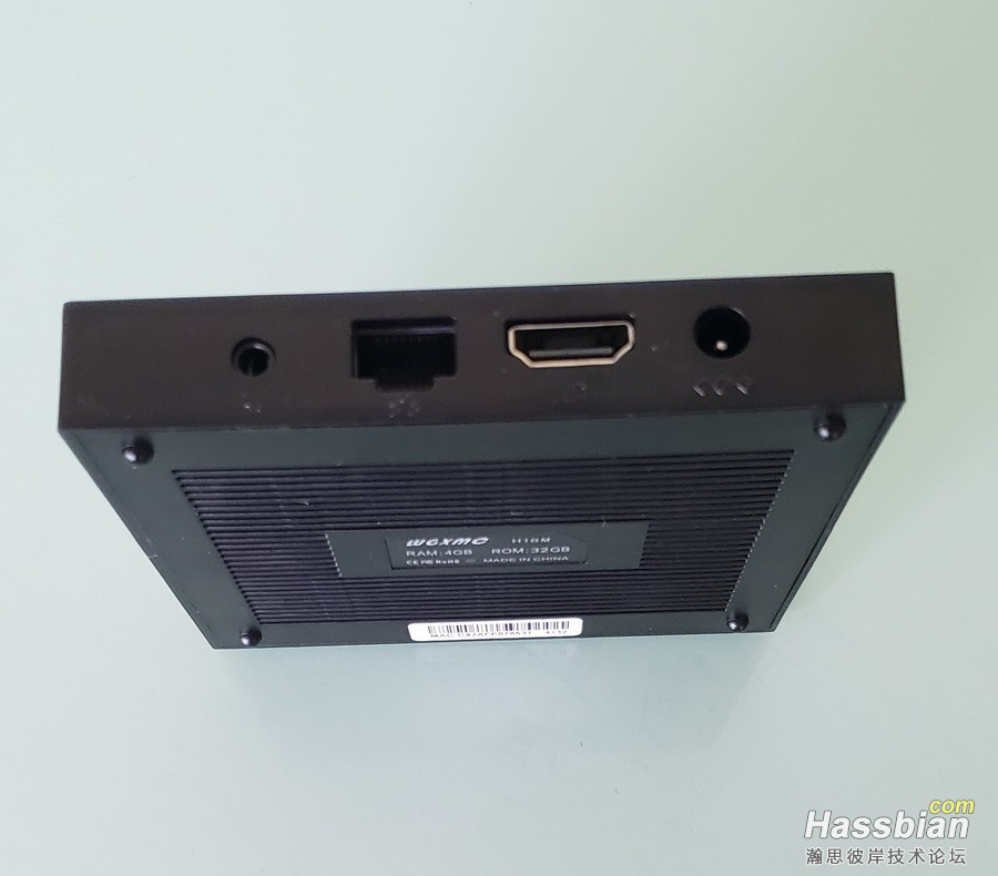

后面提供1个AV接口、1个以太网口、1个HDMI、1个供电接口:

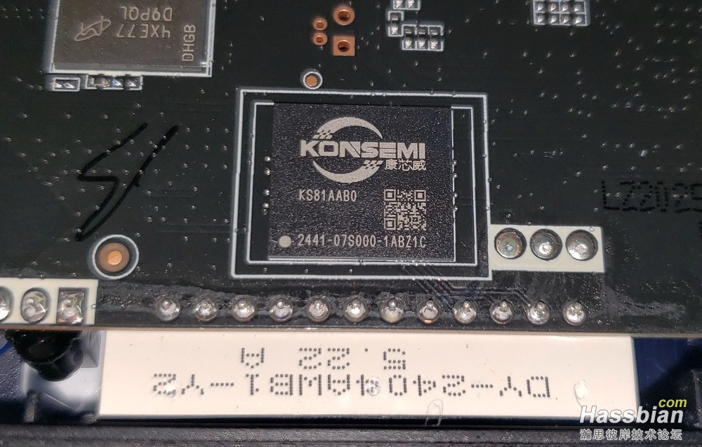

这玩意好像是康芯威的EMMC芯片KS81AA80:

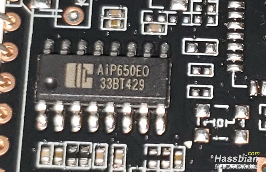

中微爱芯的LED显示屏驱动芯片AIP650EO:

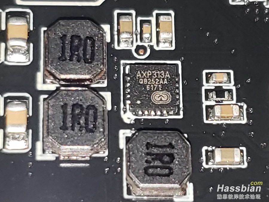

全志电源管理芯片AXP313A:

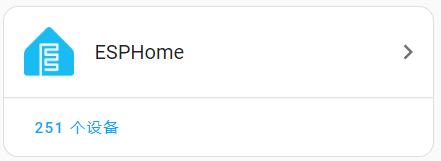

利用HA自带卡片添加了几个设备、用起来真是非常流畅、丝滑,和X86设备没任何区别,
除了多机协同,还异地互相交叉连接,不同地方的设备都交叉连接到不同地方的HA主机。
下面卡片是3个不同地方的设备:

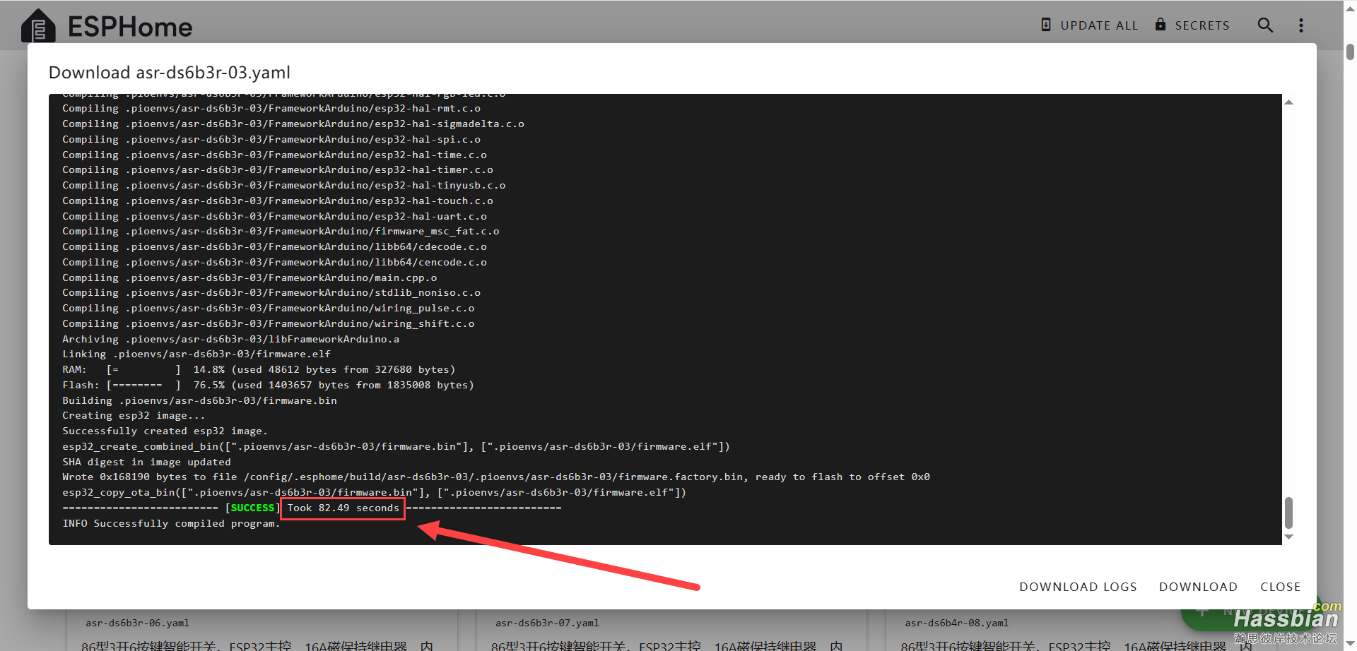

对于我的日常使用,最能体现性能差异的就是编译ESPHome固件,下面搬出最复杂的变频风扇配置文件测试一下这主机编译固件的速度:
全志H618主机花时1438秒!差不多24分钟。
编译时CPU占用几乎全程100%,CPU温度飙升到64度左右
NUC小主机花时141秒!也就是2分21秒。相差10倍之多,当然3千多元 VS 1百多元,两者二十倍的差价和十几倍的耗电量,实属鱼与熊掌不可兼得!

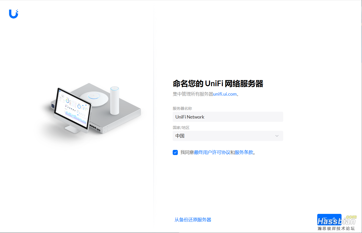

打开WEB控制台,如果是新用户,直接按下一步按着提示操作就行:

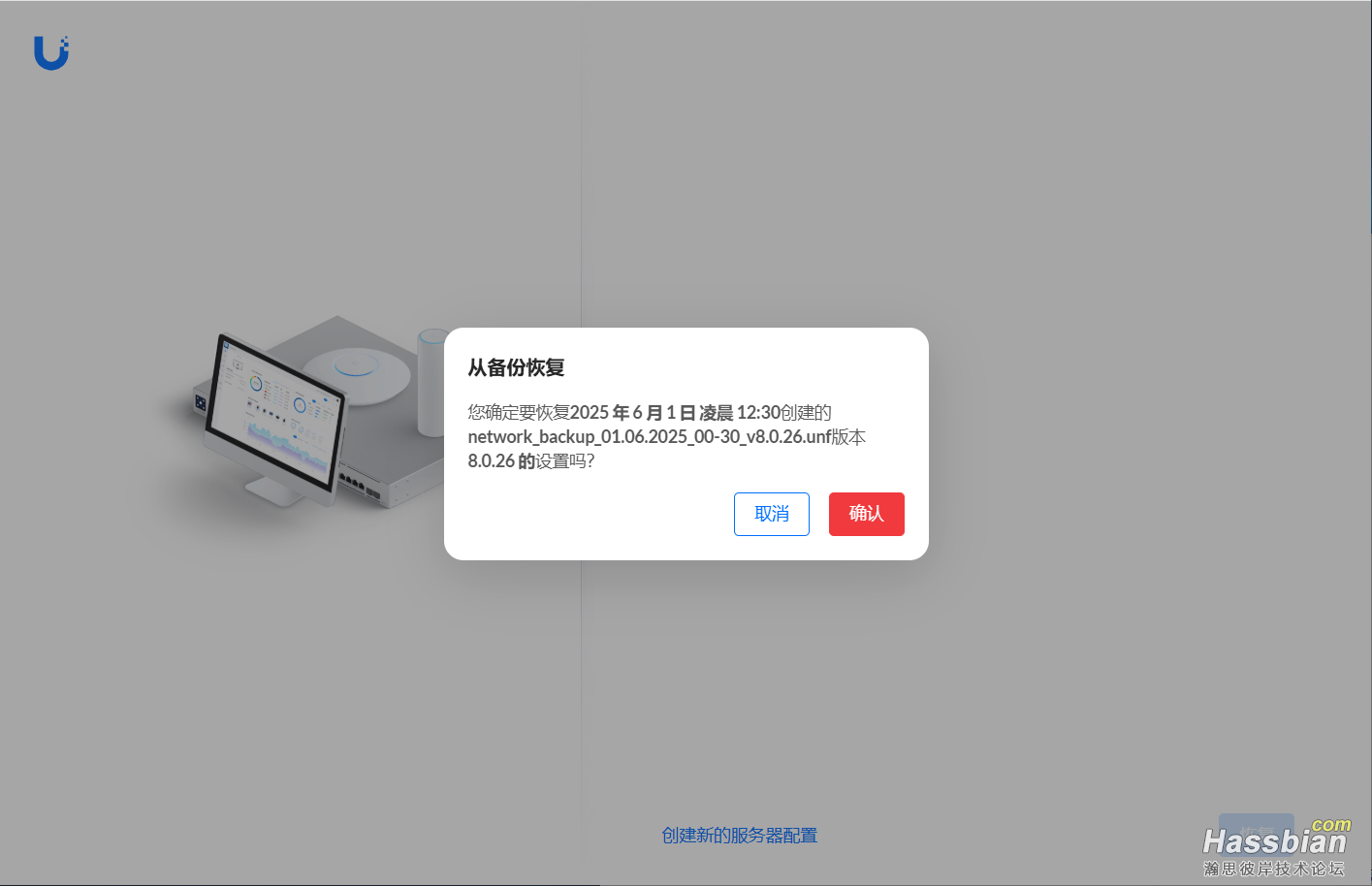

我是老用户,所以选择直接导入配置备份:
配置导入完成之后,就是熟悉的登录界面:
