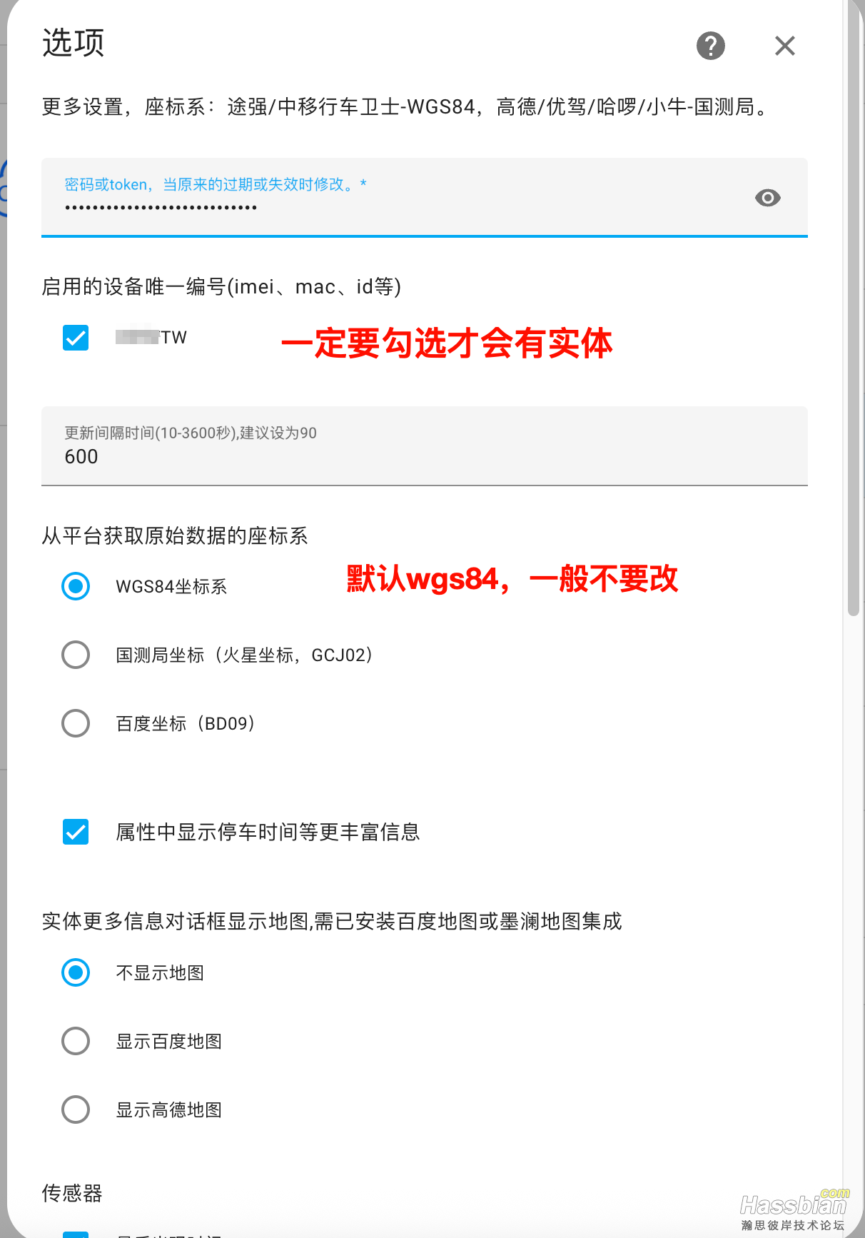

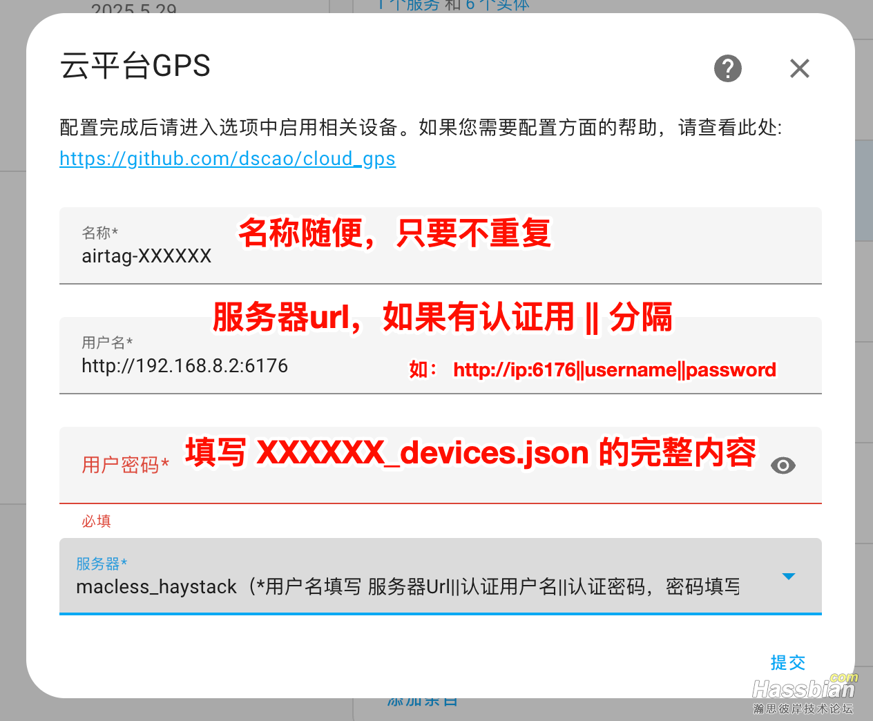

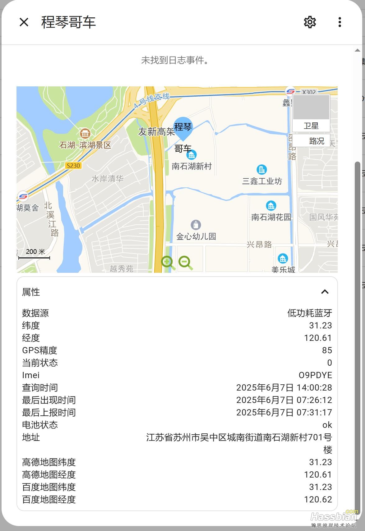

cloud_gps 集成使用效果如下
以前老方法,是使用定时运行 py 脚本的方式,通过 MQTT,向 OwnTracks 集成发布消息生成的 device_tracker。此方法除了步骤复杂,还有个缺点就是 python 环境难搞。
现在只需要运行起来 Anistte 服务和 Macless-haystack 两个 docker 服务,再安装大佬的 cloud_gps 集成进行配置即可。
详细使用请看大佬 github cloud_gps 使用说明 https://github.com/dscao/cloud_gps

填写完服务器和json内容后,提交显示“服务器参数不正确,返回的值提示服务器不正确。”
不知道哪个地方出问题了
623
623
598
发表于 2025-6-10 08:23:42 | 显示全部楼层
可以了,是因为macless-haystack-gitee没更新到最新版本
