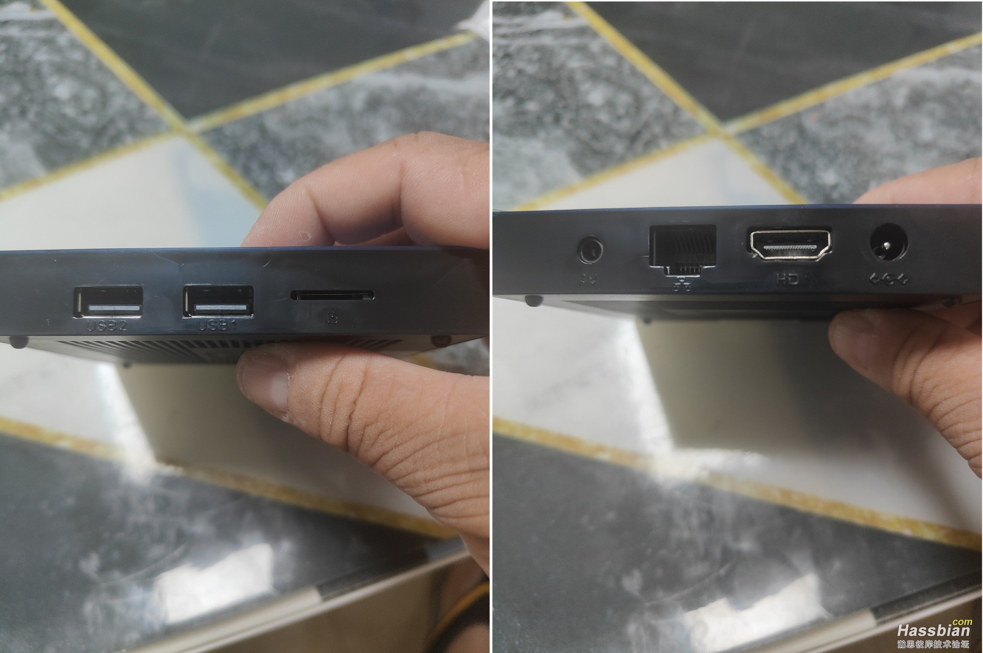

2、设备接口:此款主机接口包含:USB*2、TF卡插口*1、网口*1、电源口*1、HDMI口*1、AV口*1(如下图),接口非常的齐全,特别是配备了内存卡插口,可以拓展外部存储,想的真是非常到位,但是AV口我不知道是干啥用的,有哪位大佬能告诉我吗

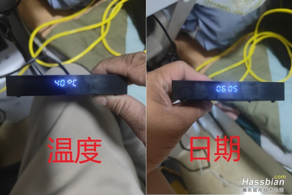

3、开机效果:开机后主机前面板会有状态显示,包含:时间、日期、温度、IP地址等内容,(如下图),说实话这一点真是出乎意料的,我以为之后有一个电源状态灯,没想到前面板会显示这么多的信息。

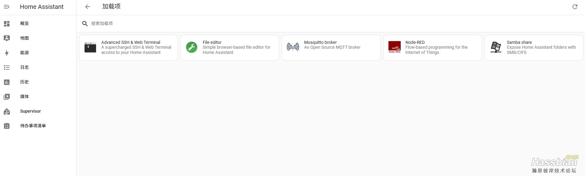

3、加载项商店预装插件:Advanced SSH & Web Terminal、File editor、Mosquitto broker、Node-RED、Samba share(如下图),基础插件都已经安装到位了,只是没有在侧边栏显示,有需要的可以手动设置显示在侧边栏。

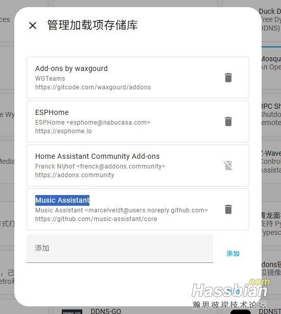

4、加载项仓库:Add-ons by waxgourd、ESPHome、Home Assistant Community Add-ons、Music Assistant(如下图),预添加的这些仓库已经可以满足大多数玩家的需求。

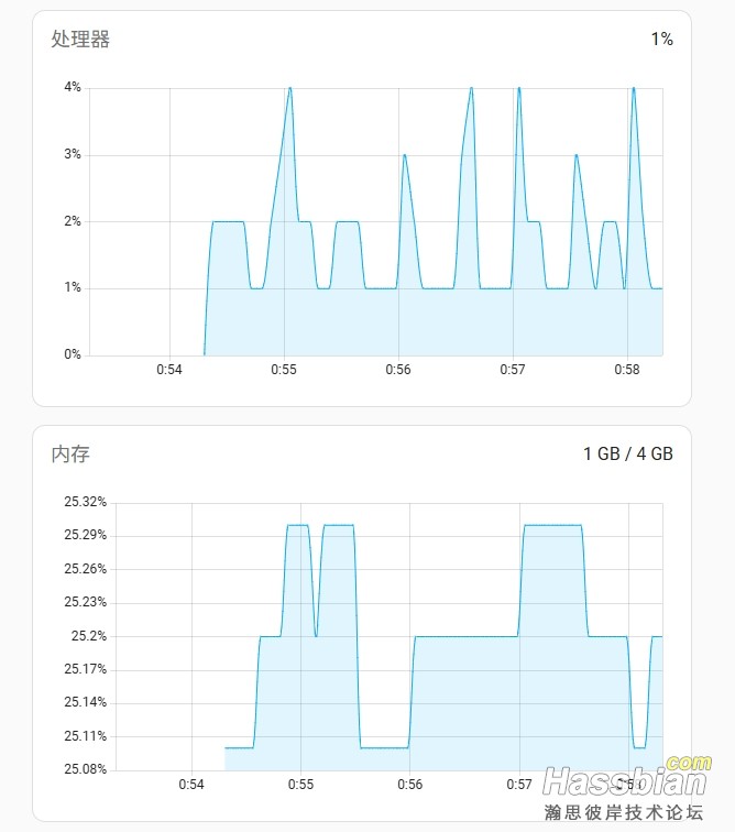

6、性能:开机2个小时CPU使用率1%、内存使用率1G,温度40度,可能是没有接入其他设备的原因。

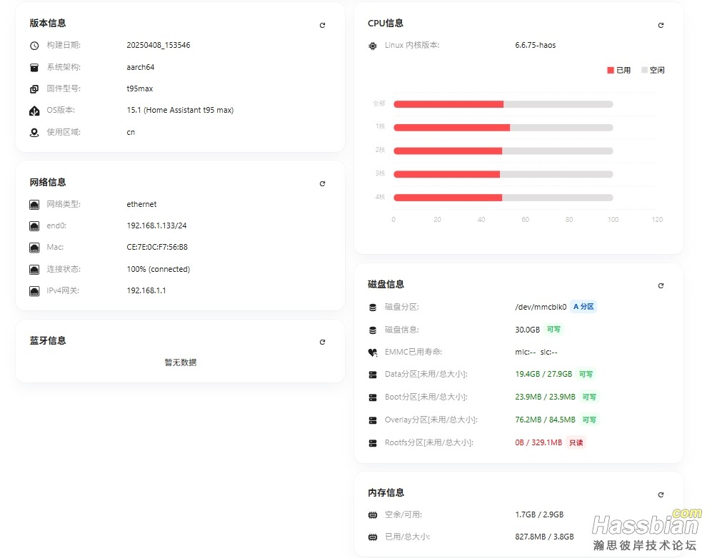

1、工作台:可以显示容器信息、CPU信息、磁盘信息和网络信息等内容,非常清楚的显示出当前ha主机的情况。
