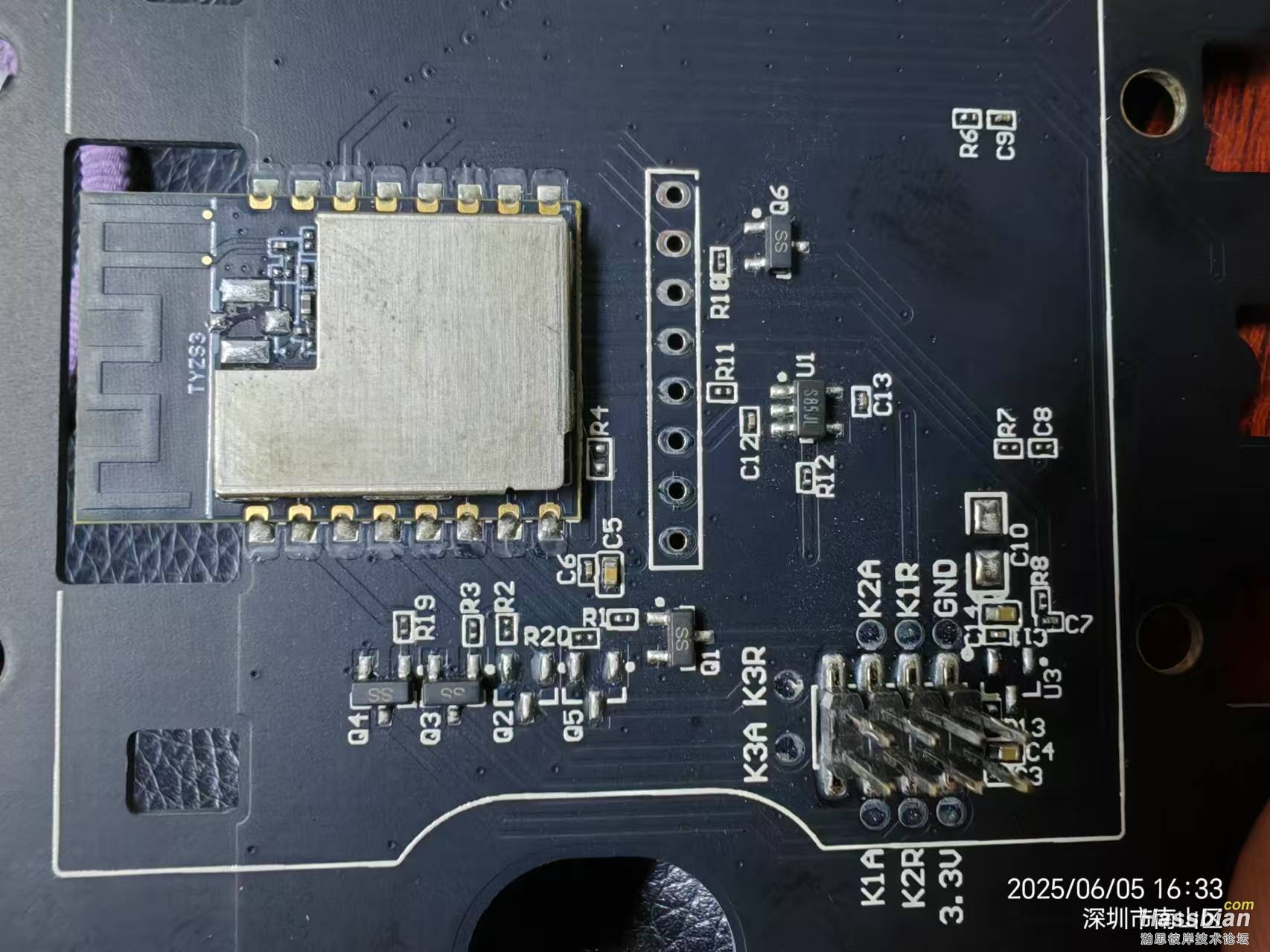

发表于 2025-6-5 16:38:24 | 显示全部楼层 |阅读模式
芯片给打磨掉了,智能看到板子TYZS3字样。翻查了一下涂鸦官方信息https://developer.tuya.com/cn/do ... et?id=K96efadaercw6
可有方法刷成易微联固件的吗?

发表于 2025-6-7 13:51:18 | 显示全部楼层
查看了尺寸,和ESP-12的尺寸一样,直接PIN TO PIN替换,之后ESPHOME随便玩

 楼主| 发表于 2025-6-7 15:26:43 | 显示全部楼层
外行人看不明白。PIN指的是什么意思

发表于 2025-6-7 17:33:42 | 显示全部楼层
cook 发表于 2025-6-7 15:26
外行人看不明白。PIN指的是什么意思
就是说,把你上面那个tuya模块取下来,换上esp12模块。之后就可以随便玩esphome了。这两个模块的VCC和GND以及其他一些地方定义基本差不多。

 楼主| 发表于 2025-6-7 20:20:50 | 显示全部楼层
201457751 发表于 2025-6-7 17:33
就是说,把你上面那个tuya模块取下来,换上esp12模块。之后就可以随便玩esphome了。这两个模块的VCC和GND ...
俗称换硬件芯片

 楼主| 发表于 2025-6-8 09:26:21 | 显示全部楼层
我看了一下ESP12F这些,纯纯的wifi芯片。并不是自己想要的支持sonoff同时带zigbee

发表于 2025-6-8 23:50:03 | 显示全部楼层
易微联固件是带证书的,刷不了的

 楼主| 发表于 2025-6-9 14:21:56 | 显示全部楼层
mr_chenxc 发表于 2025-6-8 23:50
易微联固件是带证书的,刷不了的
涂鸦刷Tasmota呢?刷之前各位什么方法备份固件出来?万一失败还能重耍回去,不影响原来

发表于 2025-6-9 17:40:42 | 显示全部楼层
cook 发表于 2025-6-8 09:26
我看了一下ESP12F这些,纯纯的wifi芯片。并不是自己想要的支持sonoff同时带zigbee ...
小黄鱼,买CC2530的芯片模组,然后换上去,刷zigbee的。
