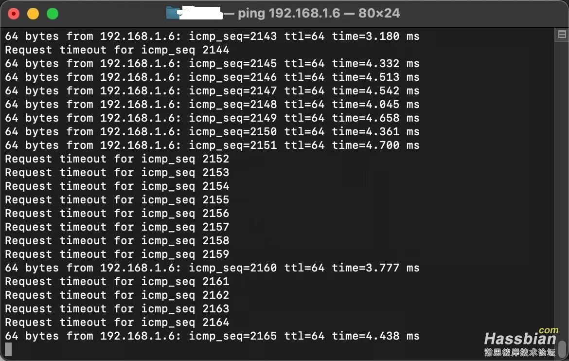

使用HomeAssisstant快2年了,最近发现一个神奇的现象,只要把
HomeAssisstant的容器启动起来,容器所在的主机就会掉包,容器关掉后,主机恢复正常(从局域网的其他电脑ping容器所在的主机),查了半天不知道是什么原因,请大家帮忙分析分析,谢谢!
相关信息:
HomeAssisstant版本:docker容器版,版本号:2025.3.4
已设置CPU限制和内存限制,均无效,未设置特权模式,网络模式设置为host(不用host模式也会掉包)

发表于 2025-6-3 15:53:48 | 显示全部楼层
是不是homeassiatant开了DHCP了?

 楼主| 发表于 2025-6-3 15:55:26 | 显示全部楼层
没有用DHCP功能,DHCP是路由器提供的,说实话我还真不知道HA怎么开DHCP

发表于 2025-6-3 17:49:01 | 显示全部楼层
docker主机配置;关ha开其他docker试试;抓下数据包看看。

发表于 2025-6-3 19:34:43 | 显示全部楼层
装一个portainer视窗软件,看看docker里面都安装了什么,和谁冲突了

 楼主| 发表于 2025-6-4 08:50:56 | 显示全部楼层
感谢各位,原因找到了,是新加的一个openwrt的AP导致网络成环,取掉这个AP,整个网络就恢复正常了。之前关掉HA网络不掉包估计是减少了网络流量,暂时得到缓解,并不是根本原因。
至于AP为何会成环,估计跟openwrt的配置有关,还在研究。
