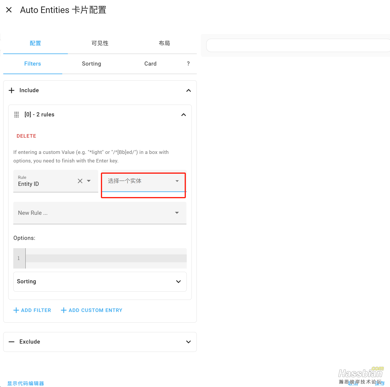

大家好,为什么我的auto-entities卡片界面和你们的不一样呢,只能一个rules添加一个实体呢。谢谢谢谢!

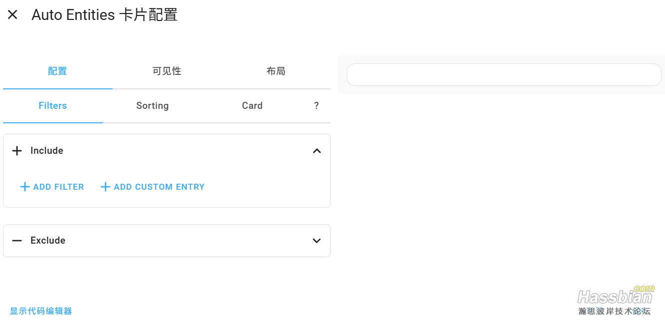

我的也是,只能一个个去显示实体ID,请问你的解决了吗

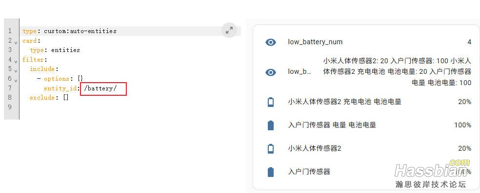

在显示代码编辑 下输入 : "/要输入的内容/"
