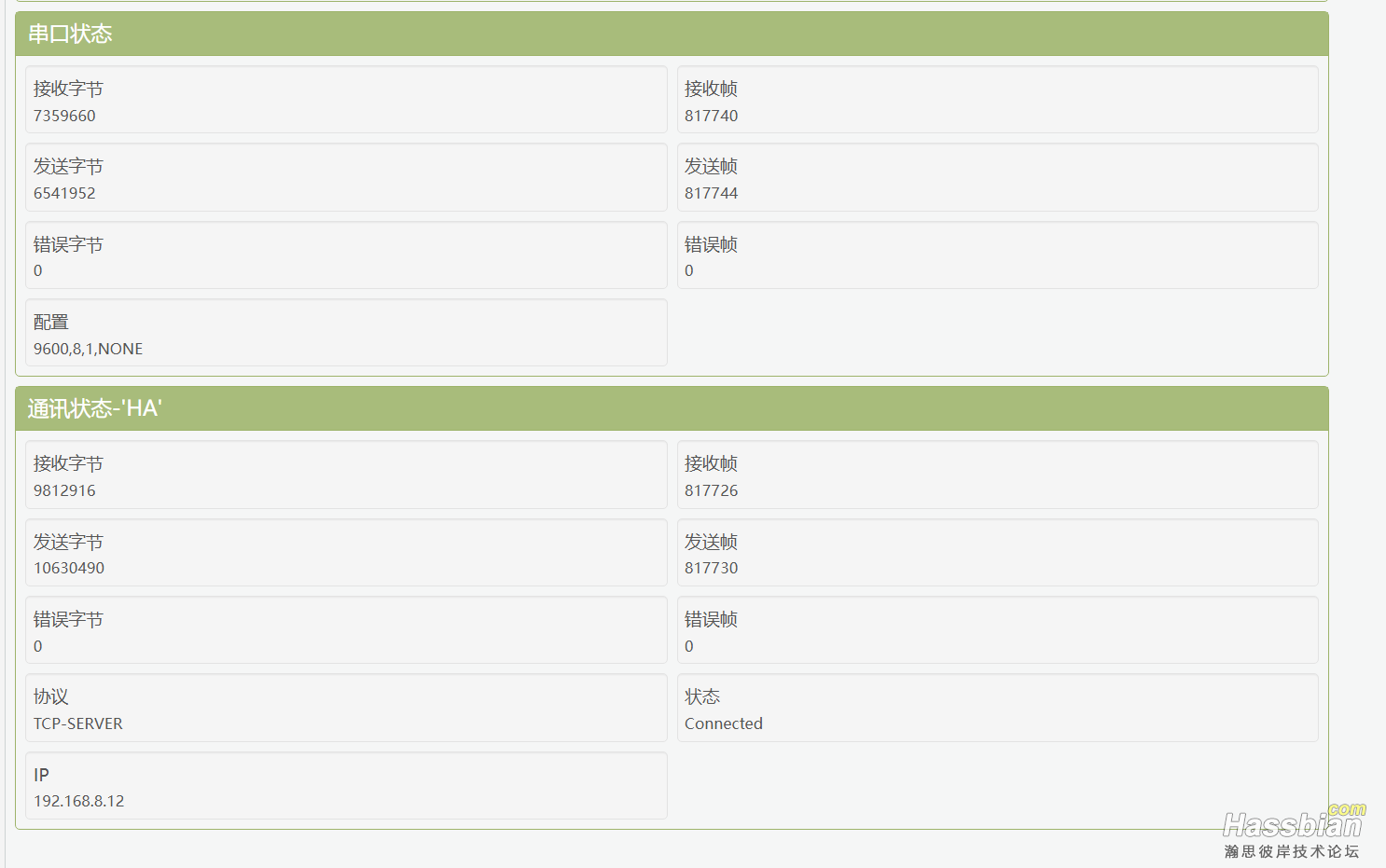

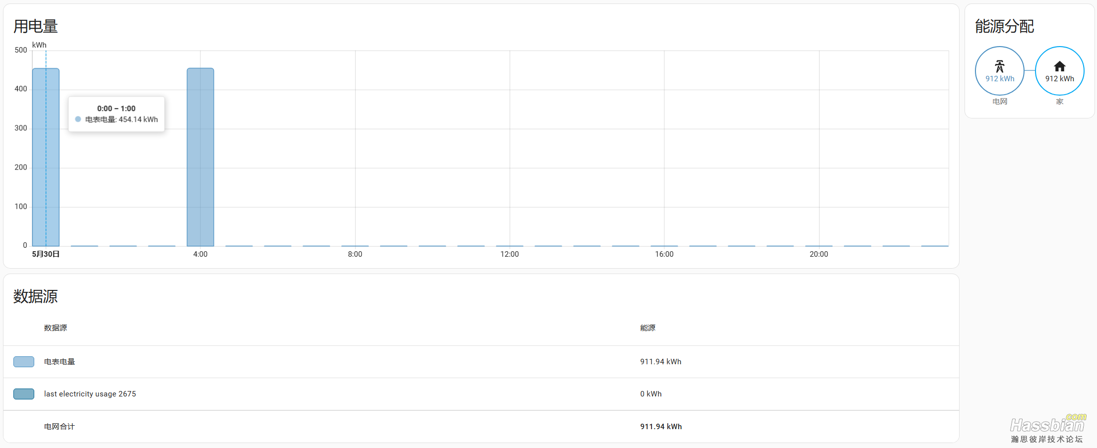

正泰DDSU666仪表通过wifi网关,通过modbus接入HA能源系统,某些时段电量异常如何解决?
端午安康。
网关通讯截图

如果是突然间的尖峰问题,那就是官方的modbus插件的问题https://github.com/home-assistant/core/issues/138077

我是用的485转TTl 用esp32 接入的

时而正常,时而异常。
一天一次或两次异常。
