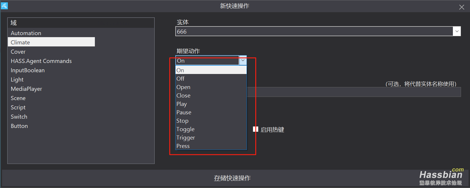

发表于 2025-7-2 15:11:15 | 显示全部楼层
哈哥,请问一个问题,我想通过快捷键在电脑操作HA,比如空调,它并没有调节温度、更换模式之类的,再比如我有20盏灯,那么我如何调色温色度,然后我如果自定义20多个快捷方式的话,根本记不住,也没有那么多的组合啊,请问如何解决呢 image.png

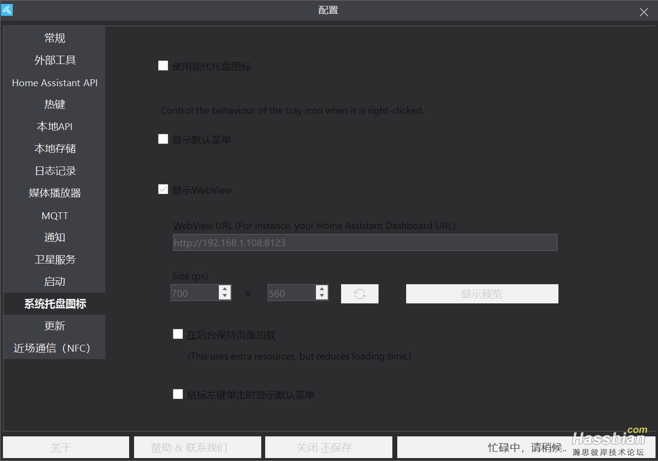

 楼主| 发表于 2025-7-2 17:11:01 | 显示全部楼层
yx262514 发表于 2025-7-2 15:11
哈哥,请问一个问题,我想通过快捷键在电脑操作HA,比如空调,它并没有调节温度、更换模式之类的,再比如我 ...
这个软件其实最大的用处还是将电脑的一些参数上传到HA,
并对电脑进行一次简单的操作,例如开关机、运行特定的程序。
想要他完整的HA功能目前可能不太现实,至少短时间应该做不到。
你可以在配置里面找到系统托盘图标,然后勾选 显示WebView,把URL地址写成你HA的IP然后重启软件。
在托盘的图标右键就能显示快速显示HA。目前我能想到的便捷的方法了

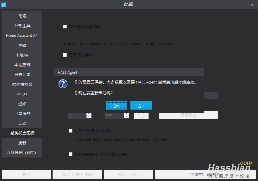

image.png 为什么我的这个一保存就卡死,然后重启之后就一直卡着...

 楼主| 发表于 2025-7-2 17:25:55 | 显示全部楼层
没遇到过,退出这个软件然后再启动一下试试?

发表于 2025-7-2 17:59:47 | 显示全部楼层
也是一样,难道是我哪里设置不对吗?只要勾选这个webview就会卡死,重启也不行

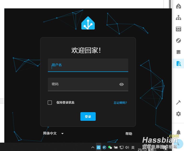

 楼主| 发表于 2025-7-2 18:49:15 | 显示全部楼层
yx262514 发表于 2025-7-2 17:59
也是一样,难道是我哪里设置不对吗?只要勾选这个webview就会卡死,重启也不行 ...
我用别的电脑试了一下,是可以正常使用的

发表于 2025-7-3 08:21:16 | 显示全部楼层
爱捣鼓的哈哥 发表于 2025-7-2 18:49
我用别的电脑试了一下,是可以正常使用的
谢谢,我再试试,然后还有一个问题,就是这个网页还是需要手动登录一下的是吗?之前在软件不是输入了账号密码了吗?怎么才能免登录,直接进去呢
