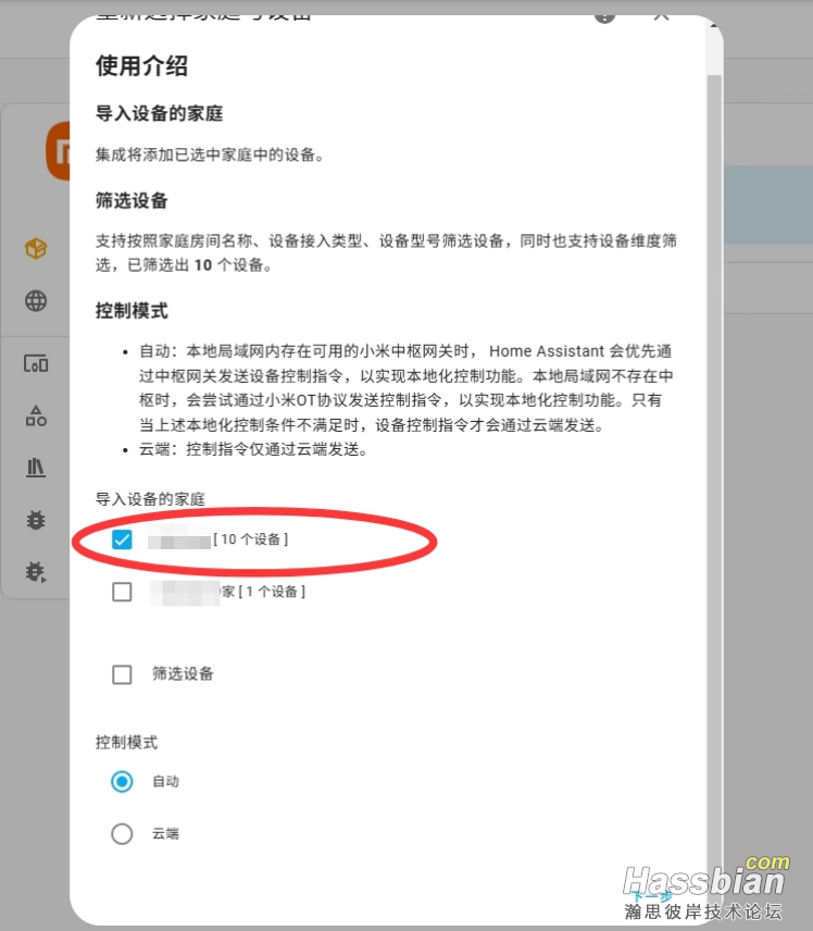

新入手x88pro20,按自带说明书上电、初始化,一切正常。在使用Xiaomi Home Integration for Home Assistant(下称xiaomi_home)导入设备时,只能导入10个设备,如下图。实际我在这房子里,米家设备应有130个左右。
经反复尝试,以及高人指导,发现是登陆账号问题。
我填写相同的账号密码方式,分别登陆米家app和xiaomi_home的OAuth2认证,米家app是能展示出132个设备。

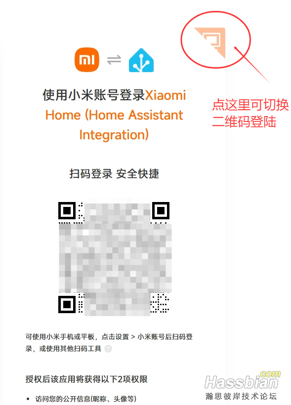

解决方案:米家app用账号密码登陆后,使用扫二维码方式登录ha xiaomi_home的OAuth2认证,此时就能正常识别出所有设备了。
