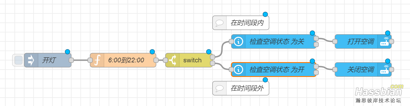

发表于 2025-5-29 23:35:57 | 显示全部楼层
cook 发表于 2025-5-29 23:26
打开灯的时候,符合时间内,空调同时开了。
反之点击打开灯按钮的时候,如果不在时间断内,开灯同时空调 ...
这样的不?

 楼主| 发表于 2025-5-29 23:41:19 | 显示全部楼层
看流程图有点感觉了

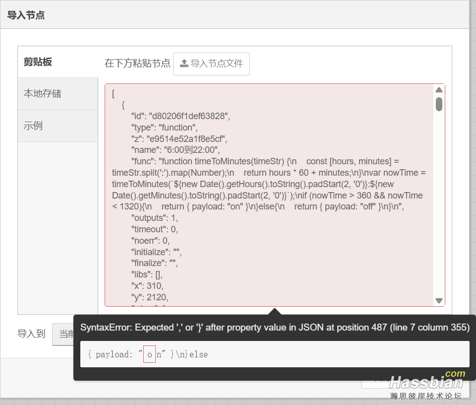

软件版本问题?复制黏贴,看了on位置不是数字,引号也是英文啊
304
3371
3371
3050
发表于 2025-5-30 00:01:48 | 显示全部楼层
有可能吧,点击复制代码,不要框选
实在不行,function节点内容,我之前回复了的,接一个switch 分出on off ,在分别接 state event(设置is ,is not条件),最后接一个action

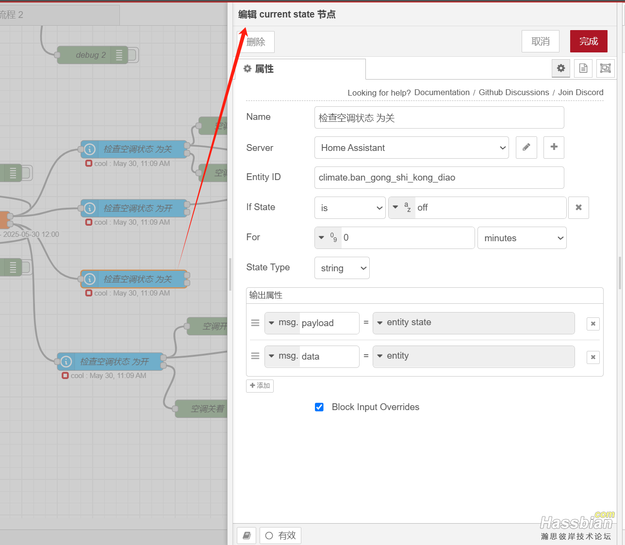

判断状态节点的可视化界面能给一下吗?我这里输出都是制冷模式cool,并不是想要的是否关闭状态
304
3371
3371
3050
发表于 2025-5-30 14:52:12 | 显示全部楼层
你的截图上不是有么,if state. is off ,对的呀。我是临时编辑的,没保存。

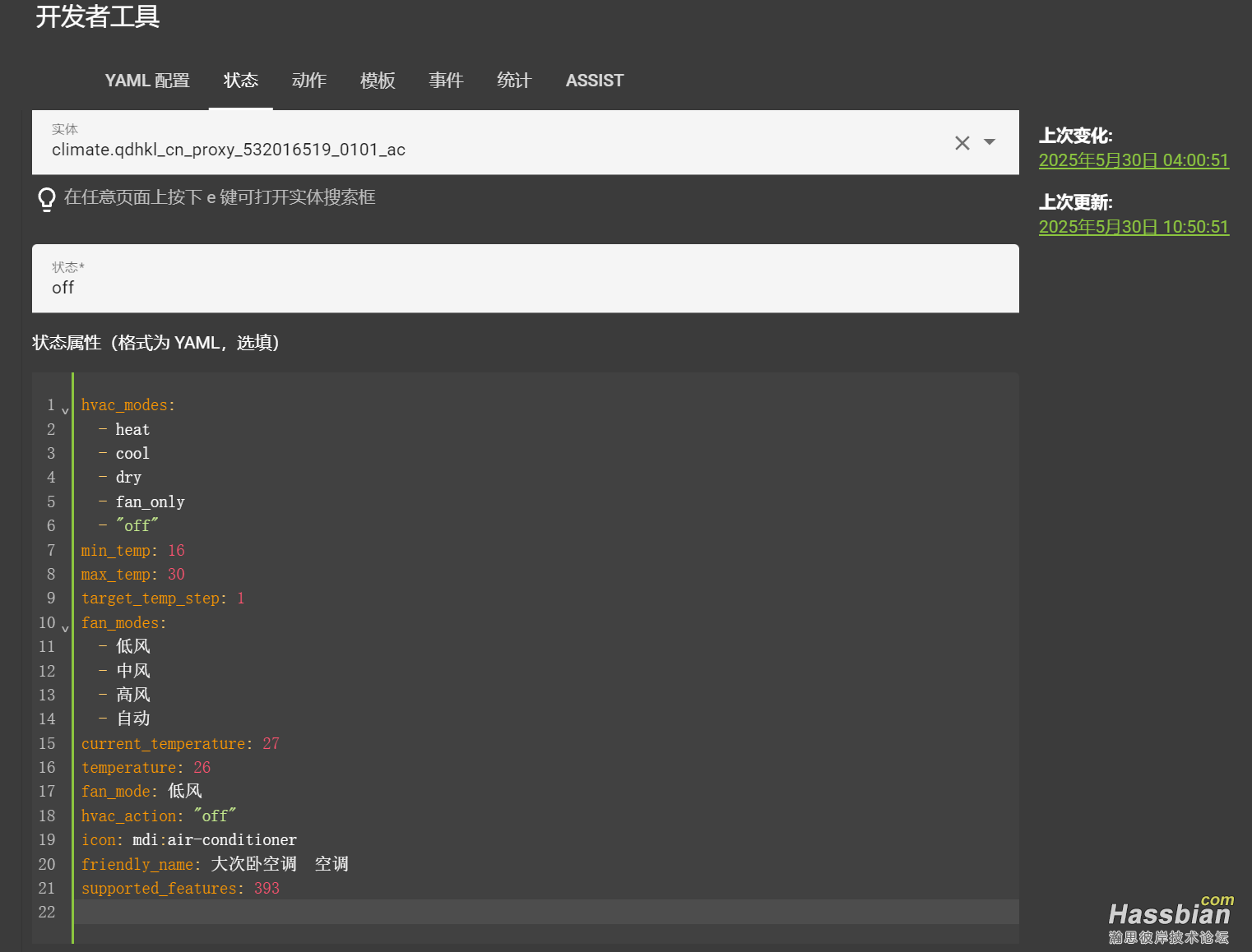

检查空调状态:这里有时候是cool,有时候是on/off。
如果状态是on/off,能够执行下一步。
如果状态显示cool,没法下一步了。
有时候好莫名其妙。不知道什么时候是cool,什么时候是onoff
304
3371
3371
3050
发表于 2025-5-30 19:16:53 | 显示全部楼层
如果状态显示coo ...
这个是你空调的状态,你开的制冷模式,状态就是cool,实在搞不清楚,在ha开发者工具-->状态,输入entity id查看下
一般空调是没有no的状态的
没有on就用is not off作为条件也可以
current state直接填ID,啥也别改,action,根据自己需求改
flows.zip (1.59 KB, 下载次数: 3)

 楼主| 发表于 2025-5-31 11:25:15 | 显示全部楼层
可能是老式空调,通过涂鸦红外遥控弄出来的实体,加上网络反应各种问题导致。我用遥控开机的时候,发现HA里面的空调操作界面还是off状态。或者空调已经处于关机,但HA系统里面正在cool制冷模式。总之就是网络和实体不在同步上,只有投机取巧的方法,在时间后面直接补刀一下,无论是cool/off都添加条件上去,这样就无碍了
