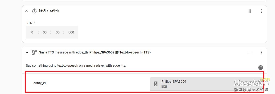

发现几个TTS都只支持一个entity_id.不能多选播放设备。 我不想为每个播放设备都搞个自动化.
有什么办法能让tts在多个设备上同时播放么。声音同步不同步无所谓了

再继续添加一个?

 楼主| 发表于 2025-5-29 11:02:40 | 显示全部楼层
DDDear 发表于 2025-5-29 08:41
再继续添加一个?
好像不行啊。我用yaml模式写了两个播放器的entity id上去。然后就报错了

发表于 2025-5-29 14:17:10 | 显示全部楼层
是再增加一个动作不就成了

发表于 2025-5-29 15:15:21 | 显示全部楼层
继续加个动作

 楼主| 发表于 2025-5-29 17:07:47 | 显示全部楼层
cjnt007 发表于 2025-5-29 14:17
是再增加一个动作不就成了
一句话点醒梦中人。脑子卡住了了,哈哈

 楼主| 发表于 2025-5-29 17:09:48 | 显示全部楼层
对。加一个就行。不知道为啥就是没想到。脑子卡住了

发表于 2025-5-29 17:13:54 | 显示全部楼层
后续方便调用也可以做个media group,创建辅助元素-群组-媒体播放器组,这样只用一个动作调用这个media group也可以

 楼主| 发表于 2025-5-29 17:24:51 | 显示全部楼层
DDDear 发表于 2025-5-29 17:13
后续方便调用也可以做个media group,创建辅助元素-群组-媒体播放器组,这样只用一个动作调用这个media gr ...
我在music assistant里用sqeezelite的两个设备玩了下。发现播放音乐还是会有点不同步的时候。不过播放播放TTS是完全没问题了

发表于 2025-5-30 08:09:33 | 显示全部楼层
geniusliang 发表于 2025-5-29 17:24
我在music assistant里用sqeezelite的两个设备玩了下。发现播放音乐还是会有点不同步的时候。不过播放播 ...
aku吗,我用的dlna,放第一首的时候,会有点不同步,然后再下一曲,后面的就都同步了,放的本地音乐
