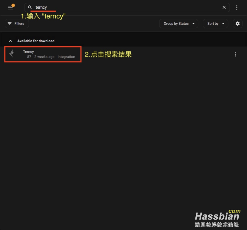

通过HACS安装
这里推荐透过HACS的图形化界面进行安装,其它相关安装方法可以参考github页面介绍:

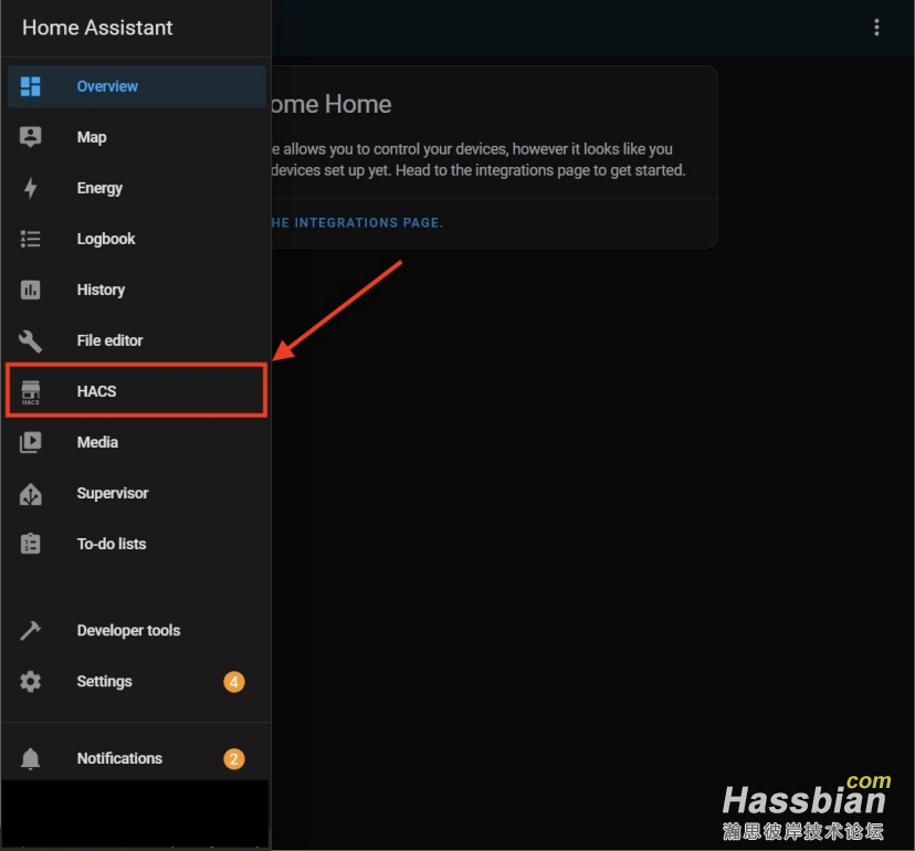

(网址:http://github.com/rxwen/homeassistant-terncy-component)在当前 HA 中[u]安装 HACS。(HACS的安装不再赘述,如果这个不知道,可以在论坛里找一下相关教学)在 HA 中打开 HACS 管理页面。

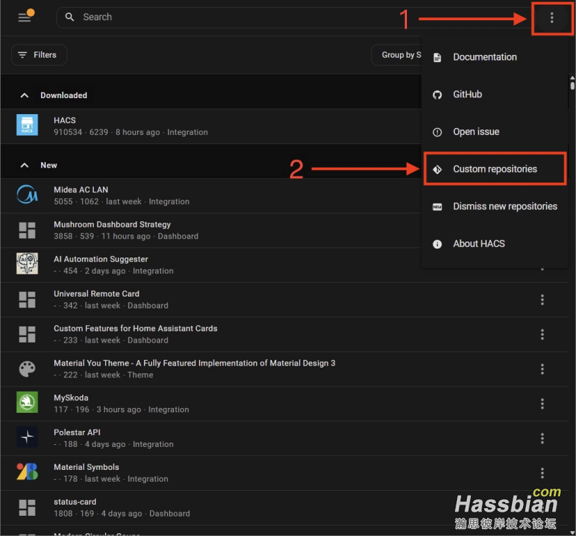

点击页面右上角的三个点图标,选择 Custom repositories 入口.

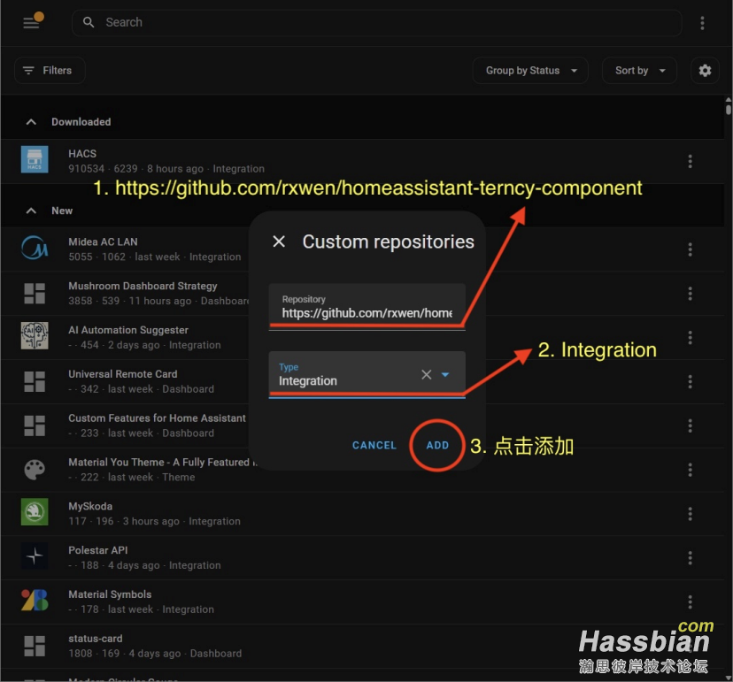

在 Repository 输入框输入 https://github.com/rxwen/homeassistant-terncy-component,在类别中选择 Integration。点击添加。

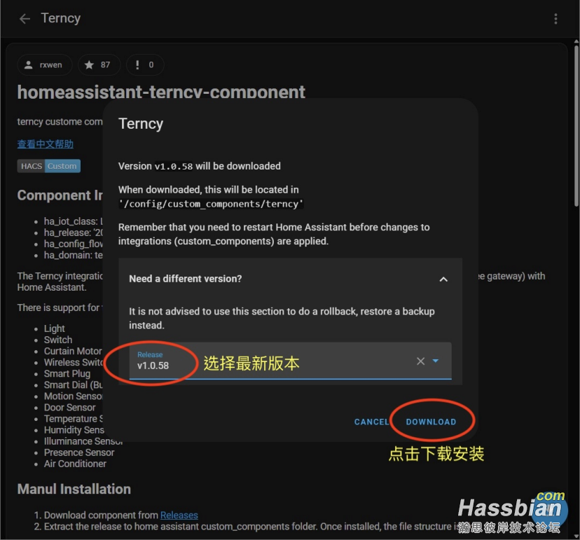

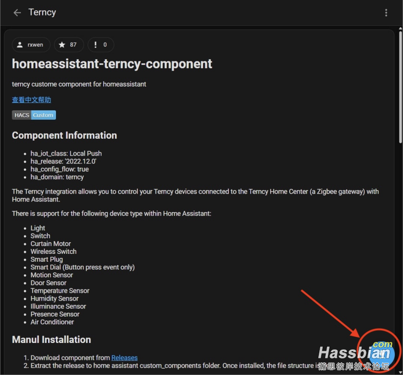

在搜索框输入 "terncy" 搜索小燕插件,点击搜索结果进入详情页。
点击页面右下角的下载按钮,查看下载详情。
选择最新版本,点击下载安装插件。

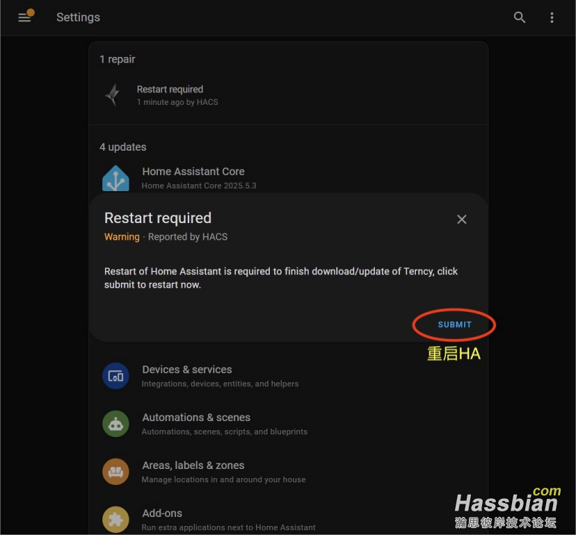

重启HA。

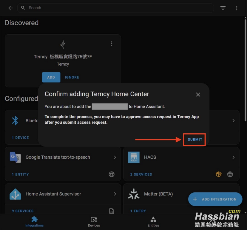

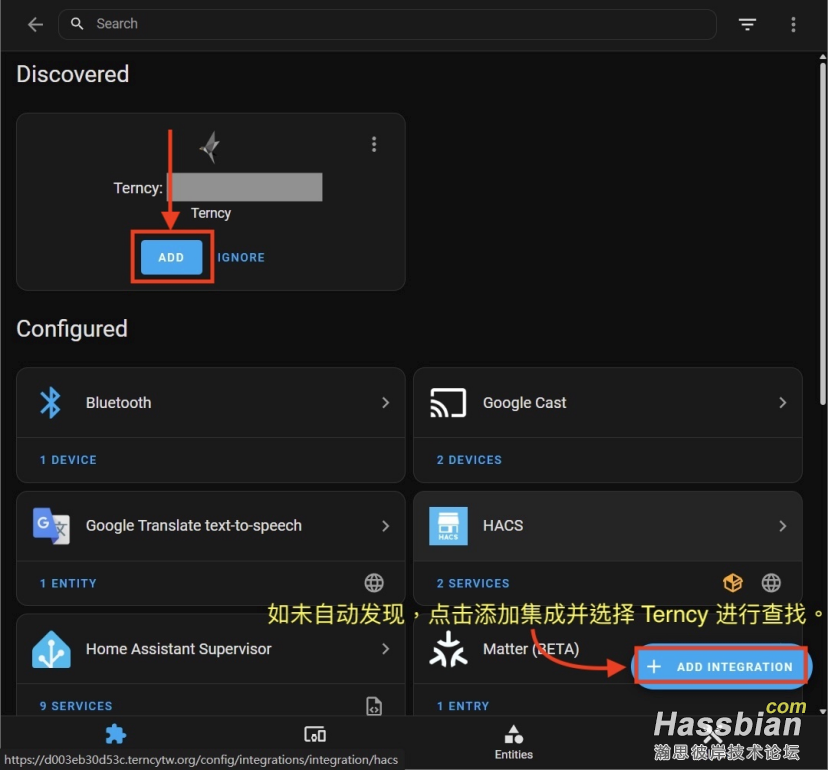

在 home assistant 的配置-集成 页面上,点击自动发现的小燕家庭中心图标的配置按钮,启动初始化流程。(如未自动发现,点击添加集成并选择 Terncy 进行查找。)
在弹出窗口点击提交。

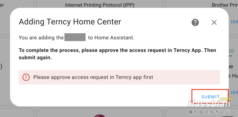

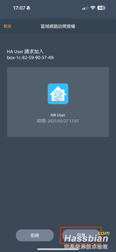

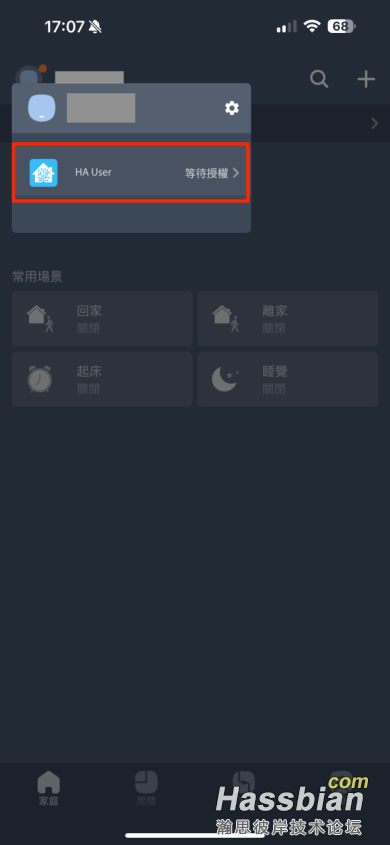

此时在小燕在家 App 中可收到 home assistant 请求连接的提醒,点击同意。(如未发现提示框,请查看家庭中心配置页,进入局域网访问授权栏查看)
回到 home assistant 页面再次点击提交,完成配置

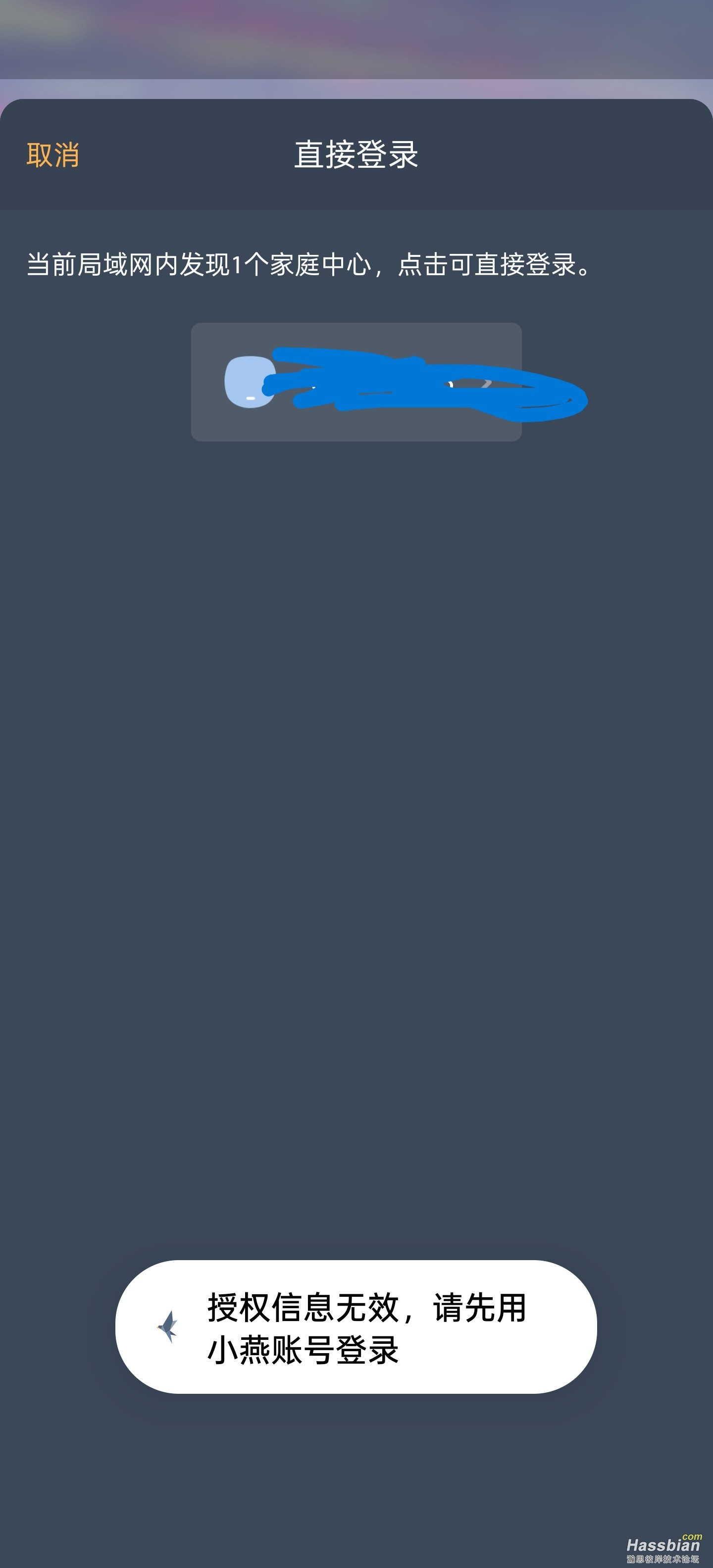

小燕很好用,我是全屋小燕,现在这样,真的很可惜:无法登录app,选本地登录,提示账号没有授权,这可咋办

試試看升級最新的測試版本 app,3.0.64,優化了本地登入。
