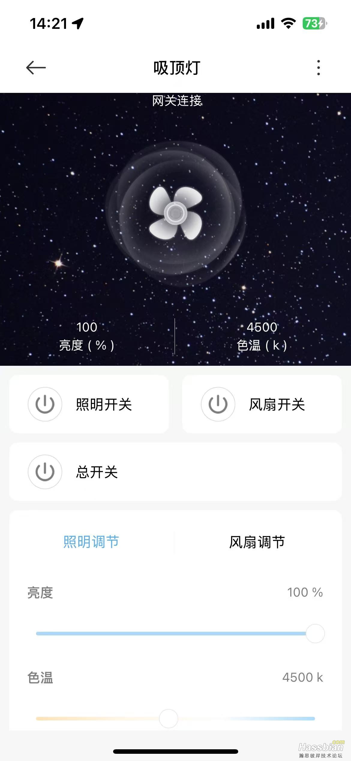

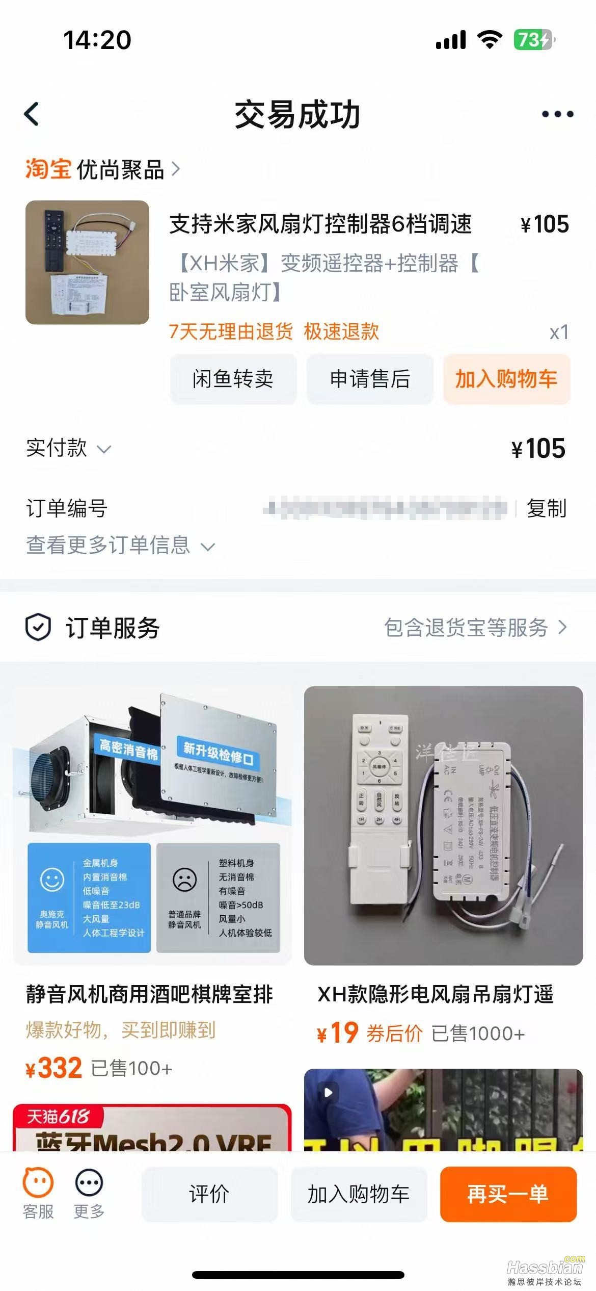

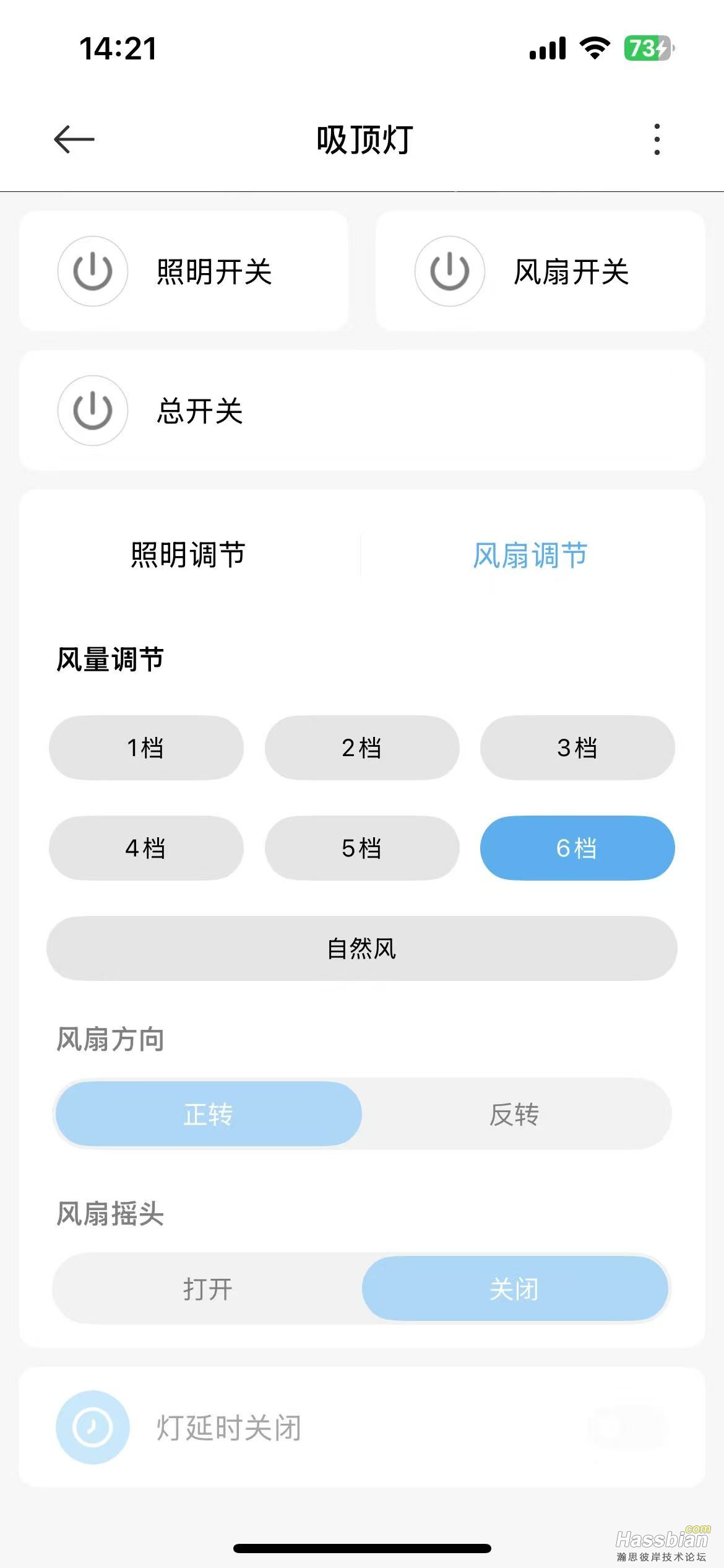

起因,卧室在以前装修的时候买了一个风扇灯,必须通过遥控器来开关风扇,无意间逛某宝发现,有支持接入米家的驱动可以通过蓝牙网关接入米家,二话不说,买回来就换上了,很顺利的就添加上了,在米家中控制很丝滑!
微信图片编辑_20250527142341.jpg 6431d0107cff0489cd5fe684c86c520.jpg cbc21508c8d2d6310c941d6efda50bf.jpg

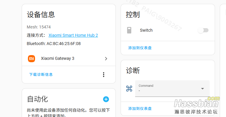

可是发现XiaomiGateway3中并不能识别这个设备,也无法控制,翻阅了XiaomiGateway3文档后发现,可以自己在配置文件目录中通过编写xiaomi_gateway3.py文件实现新设备的支持,于是开始折腾。

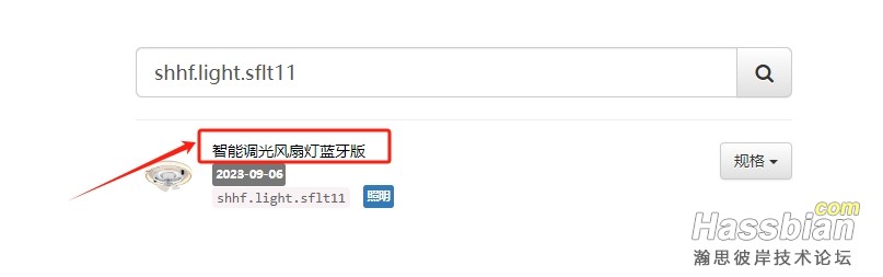

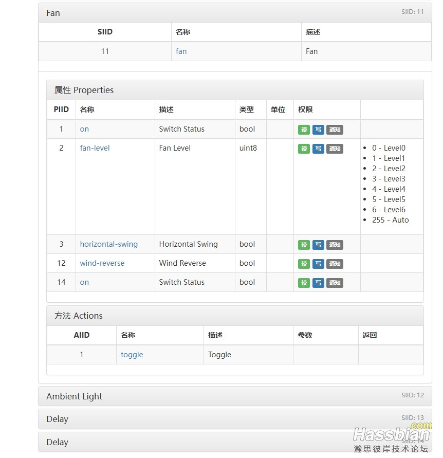

第一步,打开小米/米家产品库 - Xiaomi Miot Spec,通过设备型号查询到我们的设备(查看设备型号的方法,米家中进入设备,右上角三个点,选择产品百科,右上角分享,复制链接,出来的网址最后model=xxx就是我们的设备型号),这里面就能看见我们设备所有属性

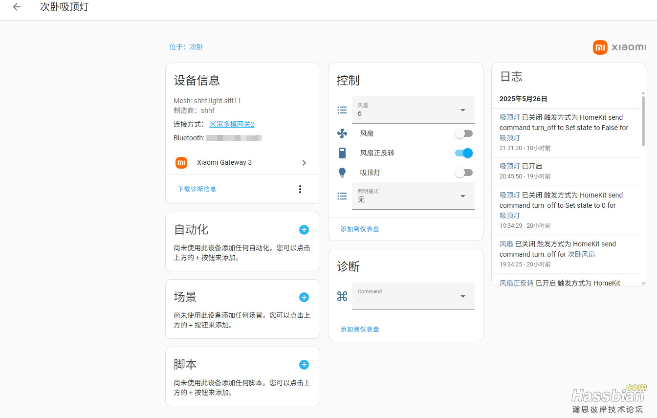

第三步,重启HA后,进入GW3插件中发现已经可以正常显示出风扇和灯的实体了,并且也可以正常控制

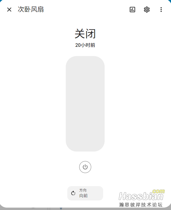

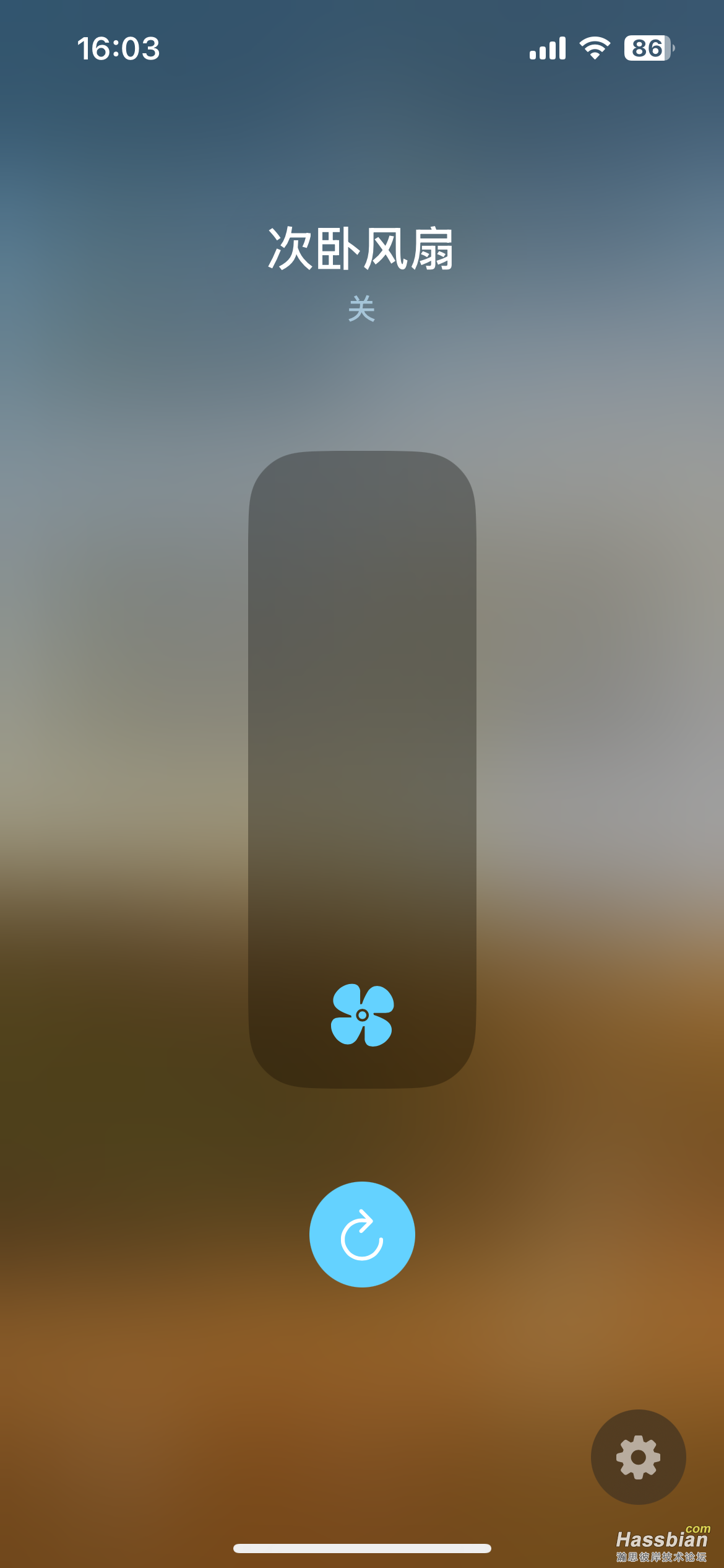

但是控制起来还是有点麻烦,我们想要的方式是像其他接入的风扇一样,可以通过ui界面直接控制风扇的开关和风速、正反转的调整,如下图。查阅了GW3的文档后发现,GW3并不支持定义fan类型的实体,所以我们需要用到HA的template,来自己写一个fan类型的实体
第四步,查阅HA官方文档后,发现可以使用Template fan来自定义风扇实体,现在我们就需要在我们config目录下的configuration.yaml文件中,添加自定义风扇的配置,将GW3中的风扇开关、风扇正反转、风扇挡位实体整合成一个fan类型的风扇实体
