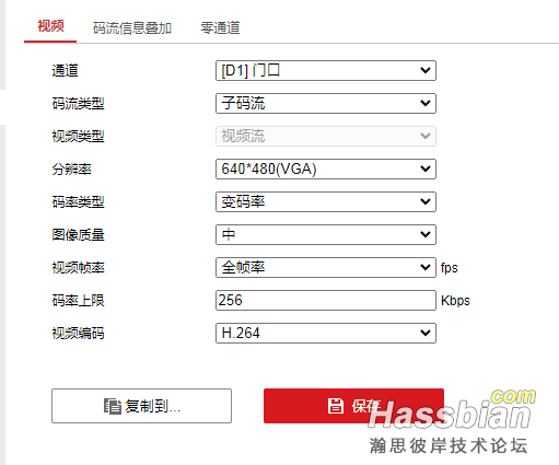

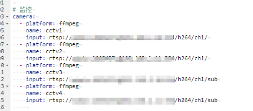

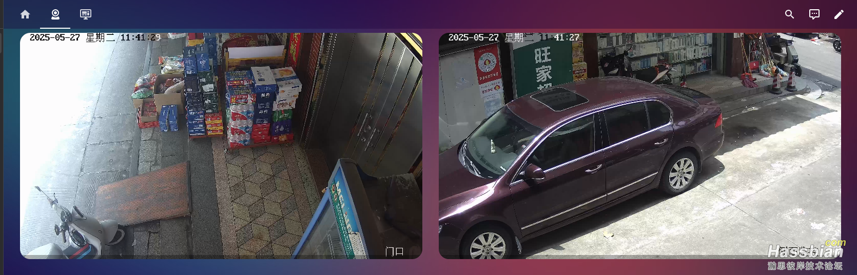

如题, 我是在configuration.yaml里自定义集成,
用的图片概览,实时显示,子码流,感觉切换过去视图不流畅,有时候动不了.
请问各位有其他更好更美观,更方便的监控接入方法吗?
