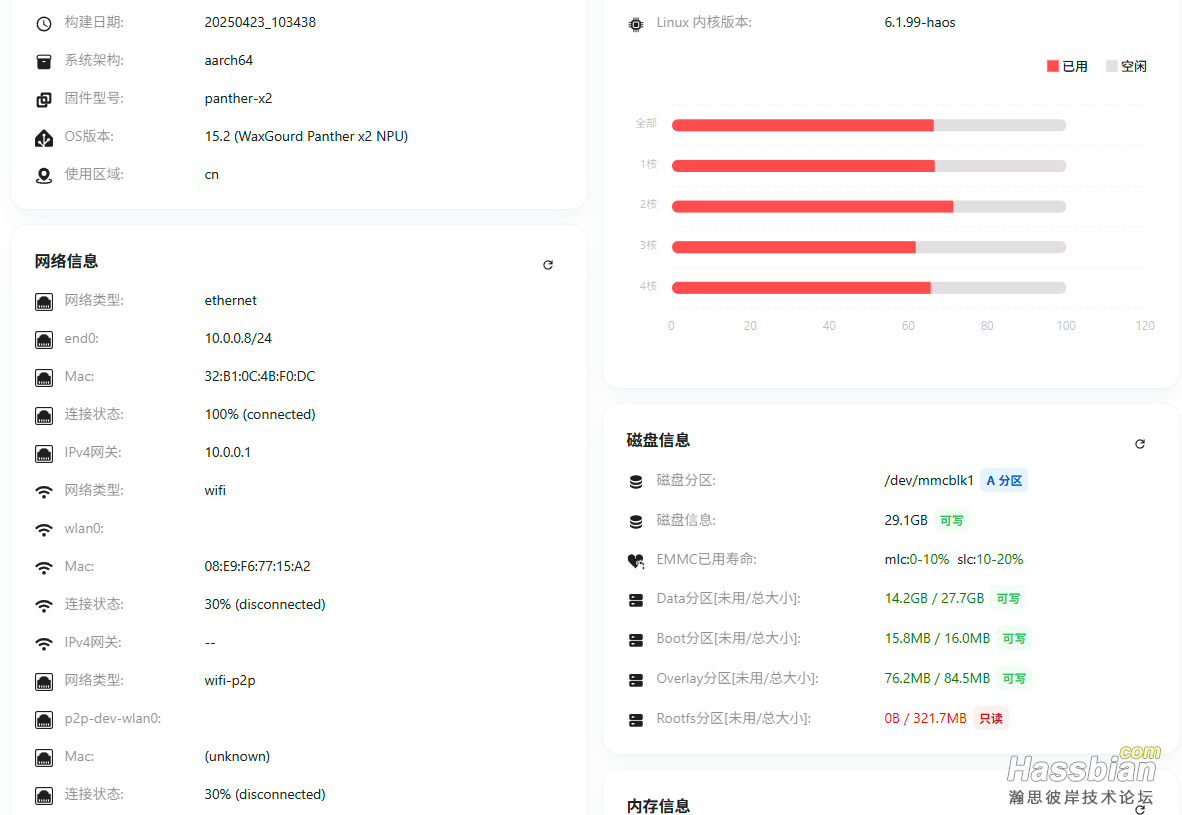

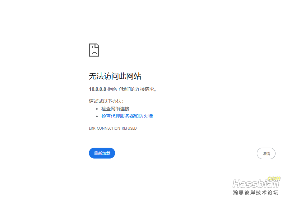

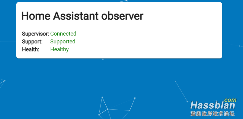

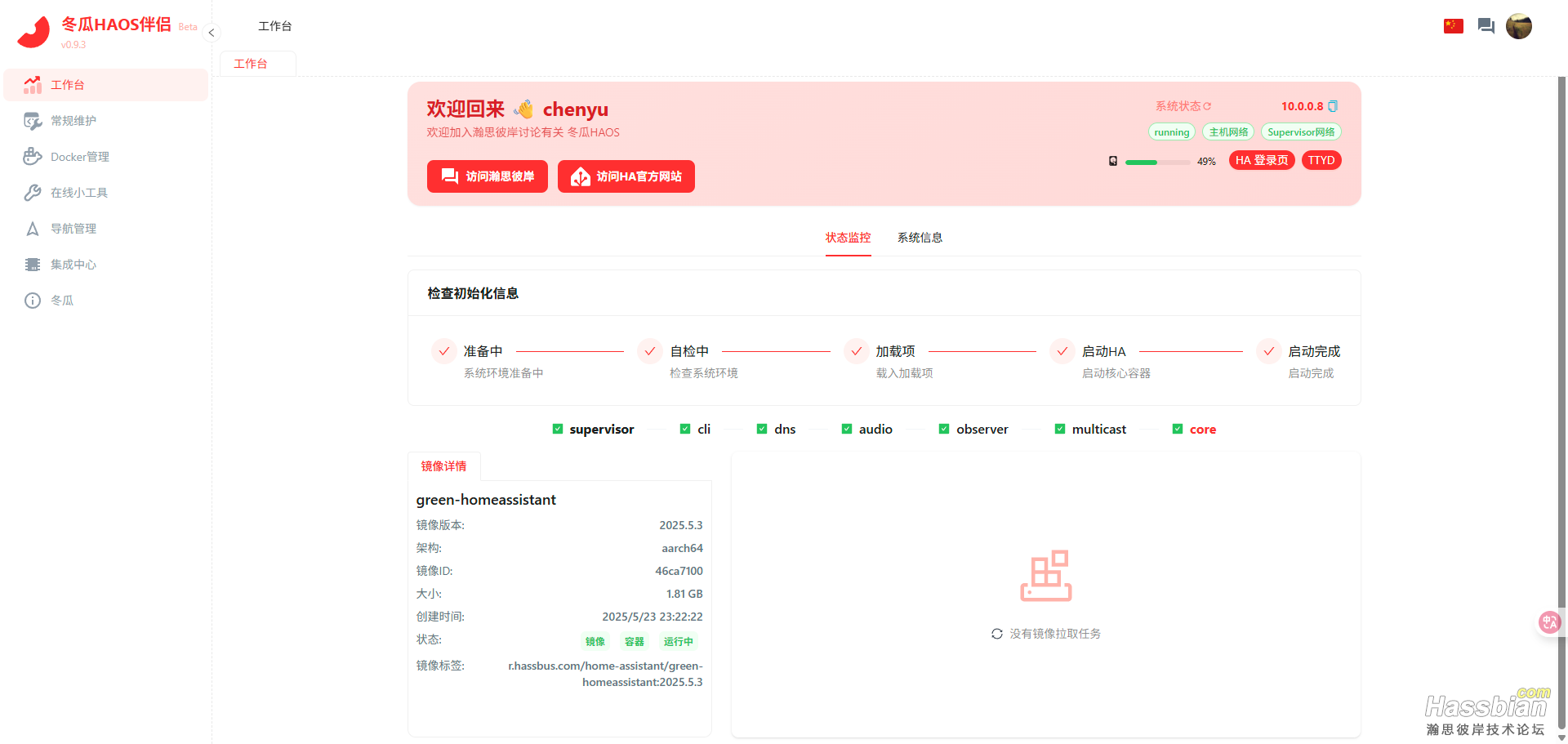

4357页面显示一切正常,全绿。8124也可以访问,在8124工作台重置了几次也无法访问8123。内外网电脑手机都无法访问8123。冬瓜os 15.2
已解决,解决办法,重新刷入冬瓜os固件.

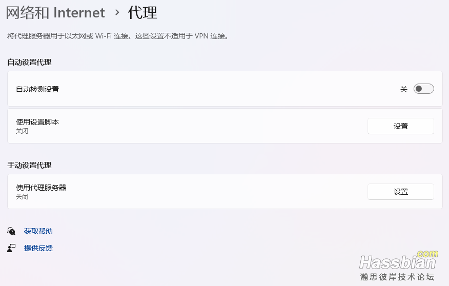

如果没开梯子 & 接上显示器能正常显示画面的话,可能在下载文件,等着就好了

昨晚9点多就突然访问不了了,当时正在添加一个自动化脚本.  现在还是不能访问,我补几张图

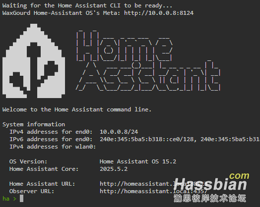

我的黑豹x2是不是硬盘坏了,TTYD一直显示Waiting for the Home Assistant CLI to be ready...

发表于 2025-5-27 10:26:09 | 显示全部楼层
沉鱼 发表于 2025-5-27 07:53
昨晚9点多就突然访问不了了,当时正在添加一个自动化脚本.  现在还是不能访问,我补几张图 ...
我上次非正常关机之后,重启就是你上面的样子
搞了半天才发现梯子挂了,修复之后没多久就正常启动了,大概是在重新下载系统文件
后来我就装了冬瓜换了源
搞了半天才发现梯子挂了,修复之后没多久就正常启动了,大 ...
我装的就是冬瓜os,没有挂梯子

沉鱼 发表于 2025-5-27 08:51
我的黑豹x2是不是硬盘坏了,TTYD一直显示Waiting for the Home Assistant CLI to be ready... ...
好像有时候就会这样,我遇到过一次,更新之后重启 卡在这里,重启多少次都是这样!最后没去管他,去上班了,然后店里试试远程访问,发现好了,也不知道啥原因!
