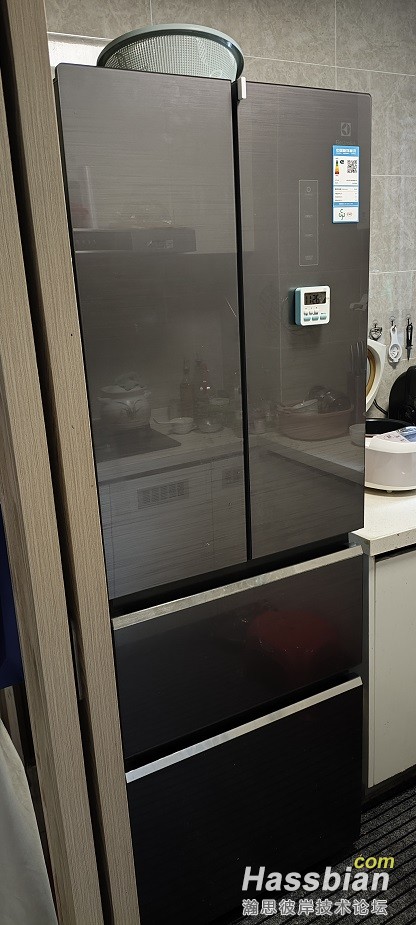

家里的冰箱不是智能冰箱,不管是大人还是小孩都有没关好冰箱门的时候,虽然冰箱超时关门本身会滴滴响,但声音非常小声,而且出门了就发现不了。
刚刚开始只是让门窗传感器管上面对开的两个门,但小孩比较顽皮,经常玩玩冰箱门,导致冰箱门没关好。然后就想改下传感器把4个门都管上

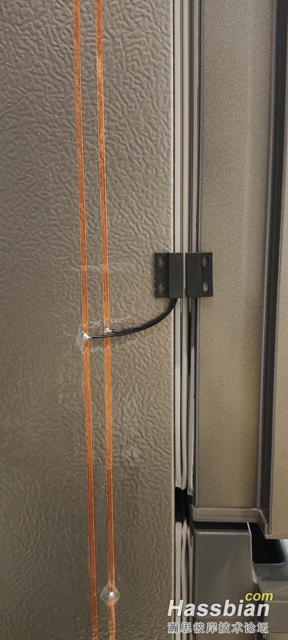

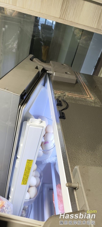

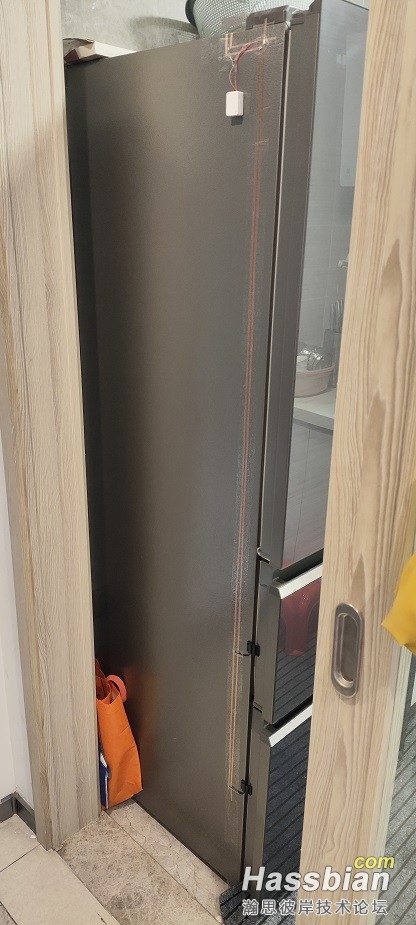

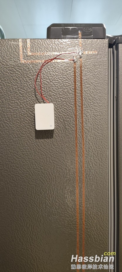

把磁性开关位置调整好用双面胶粘住,用铜箔胶带做导线,每个磁性开关并联焊接到铜箔上,铜箔焊接处需要刮下铜箔的表面才能焊接上
门窗传感器主体建议至少预留10cm的线,方便更好拆解换电池。最后用透明胶带保护下铜箔。
