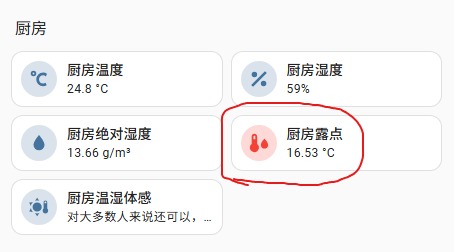

温度、湿度的数据来自米家温湿度计,xiaomi home,米家的都连入了ha

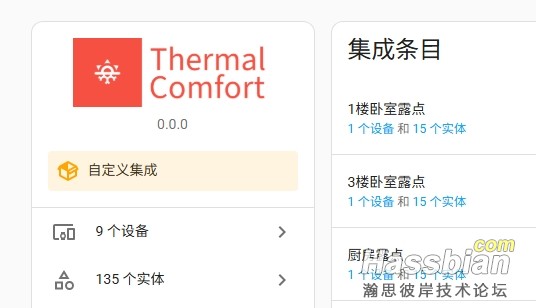

通过thermal comfort集成的虚拟实体计算每个房间的露点温度(结露温度)
最终目的是通过房间露点温度来指挥房间空调自动开机/自动关机,以将露点温度控制在较低的值

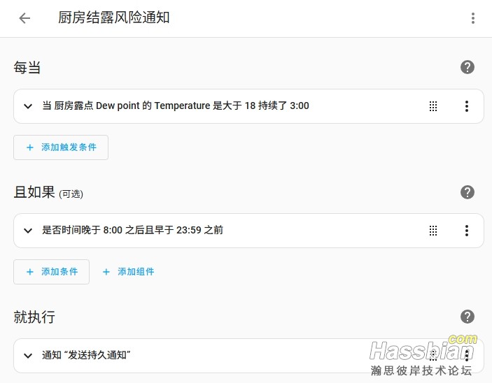

ha小白,编了一条实验性的自动化通知,但找不到问题,目前不会自动执行
有所怀疑的是,是否是以下的两种理解的区别
我以为:数据始终>18持续3分钟即触发
实际是:数据从小于18→升高变成大于18并持续3分钟不回跌、才会触发

时间条件不关键,刚开始没设这个,后来加个时间条件仍然没反应

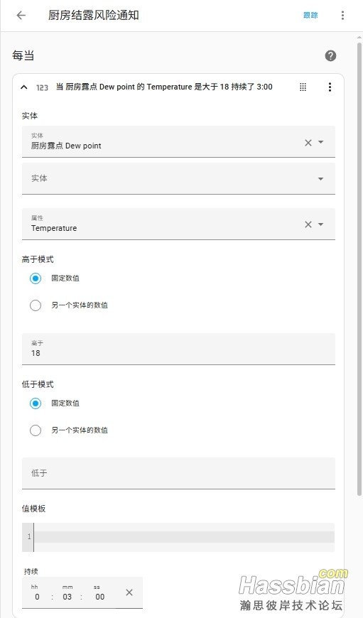

每当 里面的具体设置
每当 里面的具体设置
这个对的

数据始终>18持续3分钟即触发,应该是这样写。
trigger:
  - platform: template
    value_template: >
      {{ states('sensor.room_dew_point') | float > 18 }}
    for: "00:03:00"
155

我复制入YAML去改动原程序或者新建,都不行  找不到具体问题在哪

哦,对。这也需要满足False→True跳变才行。
那你用时间作为触发会不会更合适?每一分钟触发检查一次温度,当3次温度>18°C时,执行指令?

这个是老问题了,HA是状态翻转触发,从否变是或是变否才会触发,一直处于否或者是的状态是不触发的
