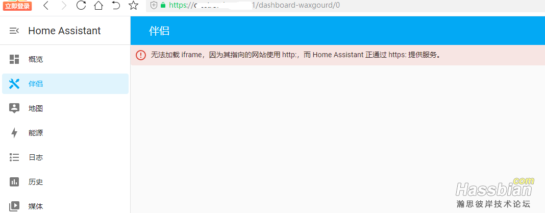

冬瓜HA加了SSL伴侣访问不了,啥问题呢

记得给8124做个反向代理 就可以了。

下一版会搞整好。远程这一块,因为用得少,所以当时没有处理。

大佬,这个还没搞好吗

后来addons里有一个冬瓜代理,用它
