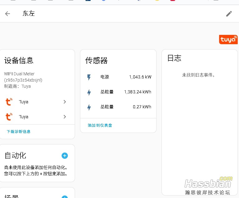

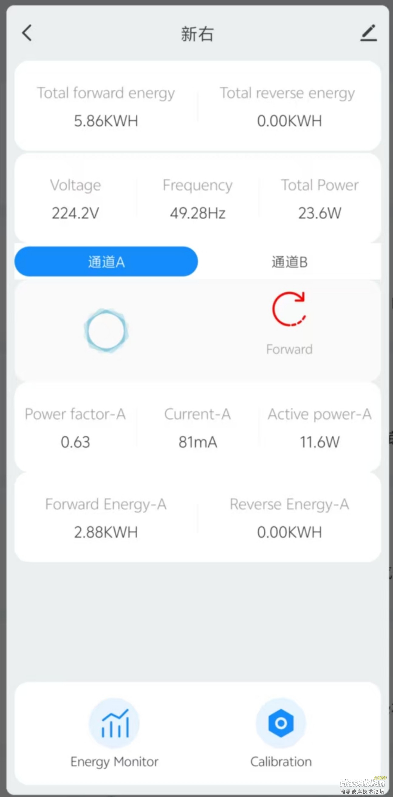

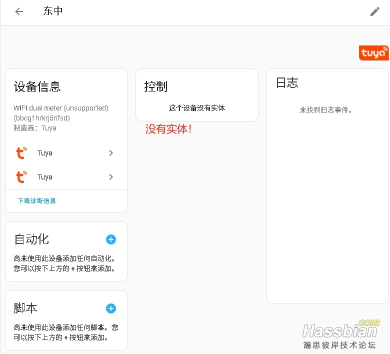

上传2个图片对比,一个是有实体的电表的图片,一个是没有实体的。请对比看看
这里面一种表是会有实体的。一种表找不到实体
但是在涂鸦app里面,这两个表都会显示各自的内容。就是集成到HA。另外一种就没有内容了也没有实体了
我对比看了一下,唯一的区别是在涂鸦app里面一个是英文一个是中文。就这两个区别能带来那么大的区别在HA里面?

找到了这个方法
https://blog.rpanachi.com/howto-integrate-unsupported-tuya-devices-homeassistant
我的是haos。所以只能先安装python3的命令
在终端运行
apk update
apk add python3 py3-pip
先把那个yptyhon3给安装了再按照这个网址的教程做。

 楼主| 发表于 2025-5-24 20:56:32 | 显示全部楼层
作者的command line是通过api调用作为实体的属性,我问deep seek修改了一下把调用的查询到的设备值都一一对应为实体的状态,所以我的command line让AI帮我修了一下格式和内容。
这样所有 找不到实体的不支持涂鸦集成的。涂鸦设备,无法在home assistant显示实体的设备,经过这么一闹腾全部都表现出来了
