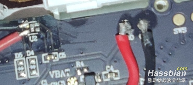

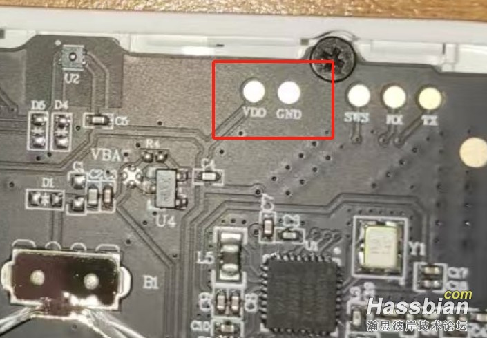

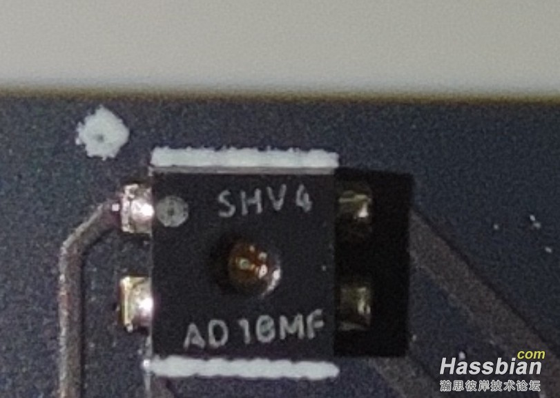

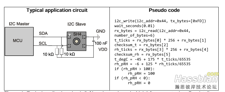

太阳能和燃气热水器自动切换,需要知道太阳能桶的温度,所以需要改造,小米温湿度3原来的芯片是SHV4,需要换成SHT40,
下图中是SHV4的针脚定义,焊点较小,需要用超柔线转接一下,这样就不会扯掉焊点了,VCC和GND旁边的焊点直接接上就行,
1702

 楼主| 发表于 2025-5-26 14:43:09 | 显示全部楼层
zhanfu86 发表于 2025-5-24 20:17
原来我鱼缸温度计就是这么改的
我的改完发现探头太粗,塞不进太阳能去,只能换细的了

发表于 2025-8-4 12:42:52 | 显示全部楼层
我从网上买的改好的探头,但是估计太阳能温度太高,放进去用了两周就不再报告数据了。因为东西在房顶,上去不方便,我也懒得再弄。当初考虑到这个,我还特意在外面套了一个硅胶管,用704硅橡胶封口,还是不行。
