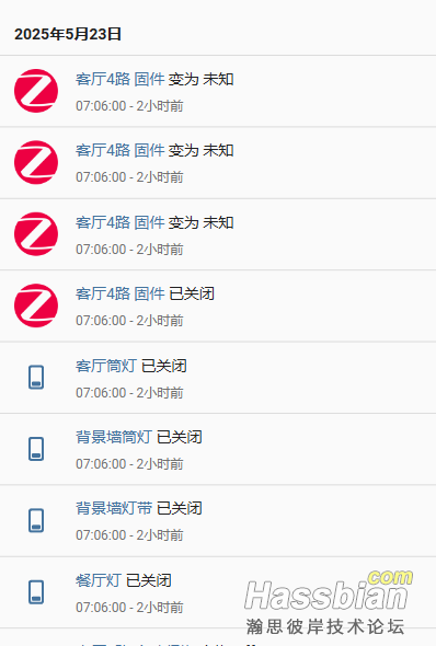

zigbee3.0控客开关,在ha中看每天早上都会更新固件状态,导致设置的自动化也会执行一次,请问这个该如何处理呢?
需要关闭什么设置么?

我小米的zigbee也有这个问题,自动化可以设置从什么状态变成关闭。

感觉像是每天早上7点自动检查,然后重置一下这些固件什么的,就会执行自动化
