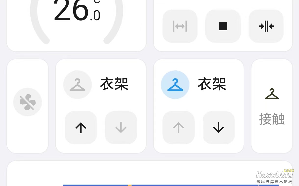

已用米家射频遥控器把晾衣架接入ha,显示为四个开关,求助各位大佬,如何用开关打开的时间计算晾衣架的位置,如窗帘一样可以控制打开的百分比,有什么辅助元素可以做到这点吗

用腳本寫一下 Time Base 、已經這樣用了好些年了(久到我都忘記怎麼寫的了)。

大佬,辅助元素里有没有类似功能的啊

確實是我記錯 要安裝這個Switch to Time-base Cover 應該就可以。因為你是直接呼叫米家按鈕、應該是不用像我還要寫 RF 發射腳本。

记位置干啥,放一个门窗传感器记录打开还是关闭就行了

门窗放哪里啊

晾衣架闭合时安装到吊顶和晾衣架上
