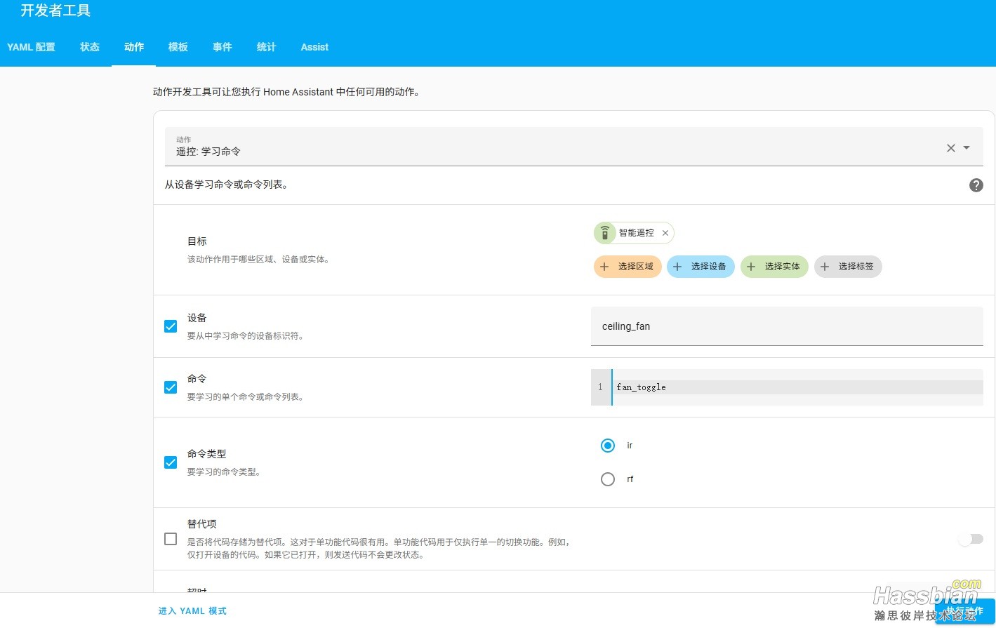

现在使用博联的RM pro来学习红外代码
现在RM RPO已经成功接入HA
开发者工具 > 遥控: 学习命令 设置好设备和命令后 > 按下执行动作后。学习成功
我在config\.storage文件中发现broadlink_remote_b4430ddc8714_codes也生成了。代码
  "version": 1,
  "minor_version": 1,
  "key": "broadlink_remote_b4430ddc8714_codes",
  "data": {
    "ceiling_fan": {
      "fan_toggle": "sgA4ARkIGAgJGAkXCRgJGBkHGgcJGBkIGQcJGBkHCRgJGAgYGgcZCAgAAQYZBwkYGQgZBwkYCBgJGBkIGQcJGBkIGQcaBxkHGgcZCAgYCRgJGAgZGQcZCAgYGQgZCAgZGAgIGQgYCRgZBxoHCQABBRkICBgZCBkICBgJGAkXGgcaBwkXGgcZCBkIGAgZBxoHCRgIGQgYCRgZBxoHCRgZCBkHCRgZCAgYCRgIGBkIGQgIAAEGGQcJGBkHGgcJGAgYCRgZCBkICBgZCBkHGgcZBxoHGQgIGQgYCRgIGRkHGgcIGRkHGQgIGBoHCBkJGAgYGQcaBwkAAQYZBwgZGQcaBwkYCBgJGBkIGQcJGBkIGQgYCBkIGAgZCAgZCBgJGAgYGQgZBwkYGQgZBwkYGQgIGAkYCRgZBxoHCQAF3A=="
然后我在使用 遥控: 发送命令的时候发现这个code只能打开风扇,但是却关不了风扇。
我如果直接按遥控器的话。按这一个开关是可以切换开关两种状态的.
请问下大家怎么学习开关是一个按钮的红外代码的

自己搞定了。原来码是不一样的。虽然是按同一个按钮。但是开关码是不一样的。
