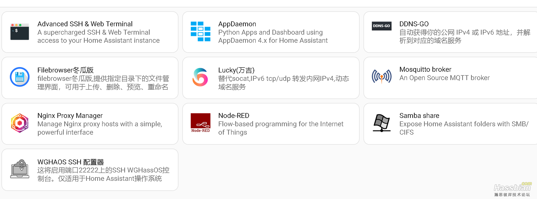

大概说明下几个插件
Advanced SSH & Web Terminal-主要是登录命令行模式,可以访问到一些ui里访问不了的文件目录,可以不装
Filebrowser冬瓜版-建议安装,可以想文件管理器一样浏览并操作盒子的文件目录
lucky-用来配合动态域名解析的,可以将本地ip地址更新至ddns服务商
Nginx Proxy Manager-用来反向代理的,可以将本地局域网内的设备与子域名绑定,实现通过远程haos直接访问本地所有设备(比如光猫、路由)的功能
samba share-用于将haos文件共享给局域网内其他设备
