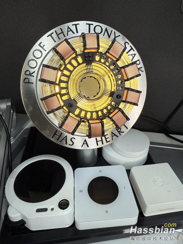

发表于 2025-5-22 11:42:55 | 显示全部楼层
Home assistant Voice PE ironman 方舟外觀改裝 + HA cloud 粵語STT + 海螺AI audio JARVIS語音模型訓練 TTS + Grok-3 AI agent
獲取某家庭成員地理位置: HA app GPS + places 集成 (template sensor 只提取有用地理位置訊息)
https://www.bilibili.com/video/BV1j1J7z5Ehs
