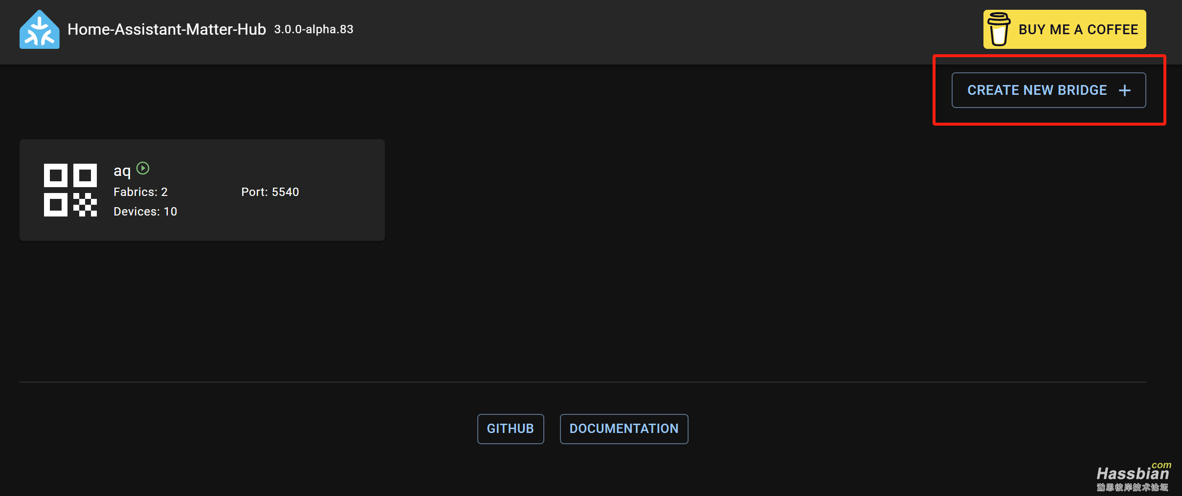

等待matter-hub启动,访问:8482端口,创建bridge,配置需要桥接的实体

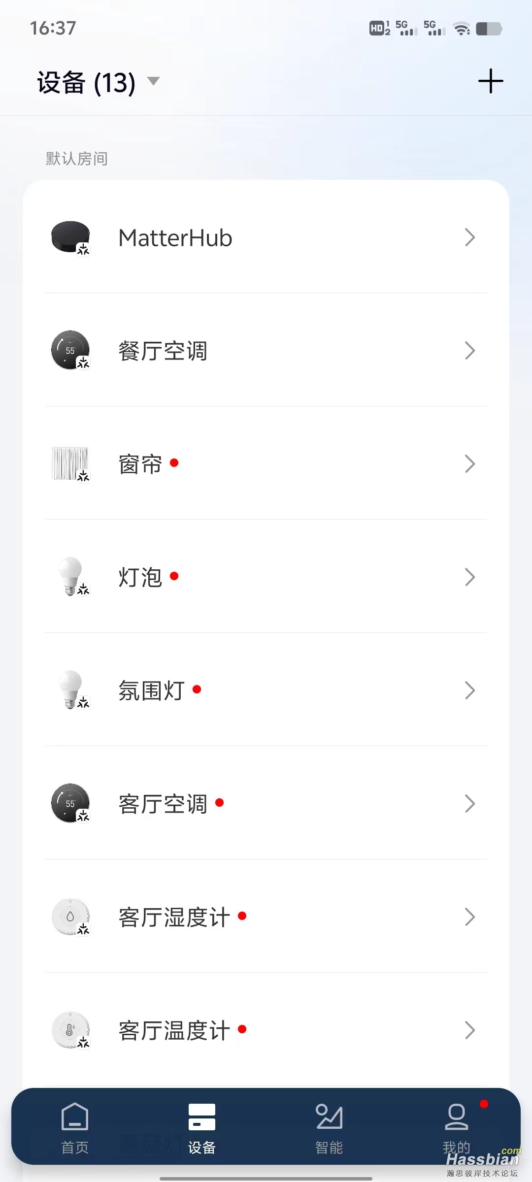

接入完成效果如下

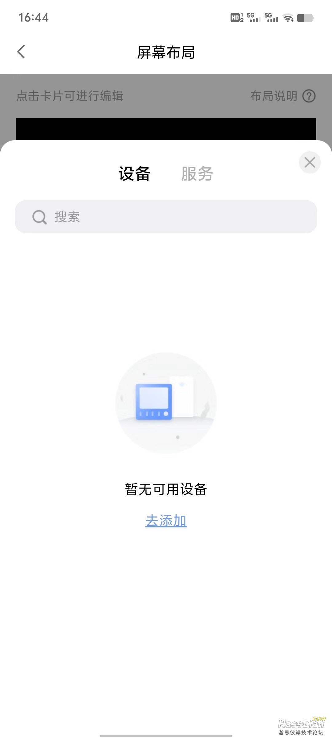

最后,才发现接入aqara的设备可以在aqara自动化中联动,但不能给s1e控制。。这功能用处不大,白折腾了哈哈。。

我本来是想在s1e上用卡片控制ha上的空调和窗帘。
matter-hub有用的,配合fp2在aqara上定义自动化比较方便。如果哪天华为支持了,可以用小艺控制家居。。
