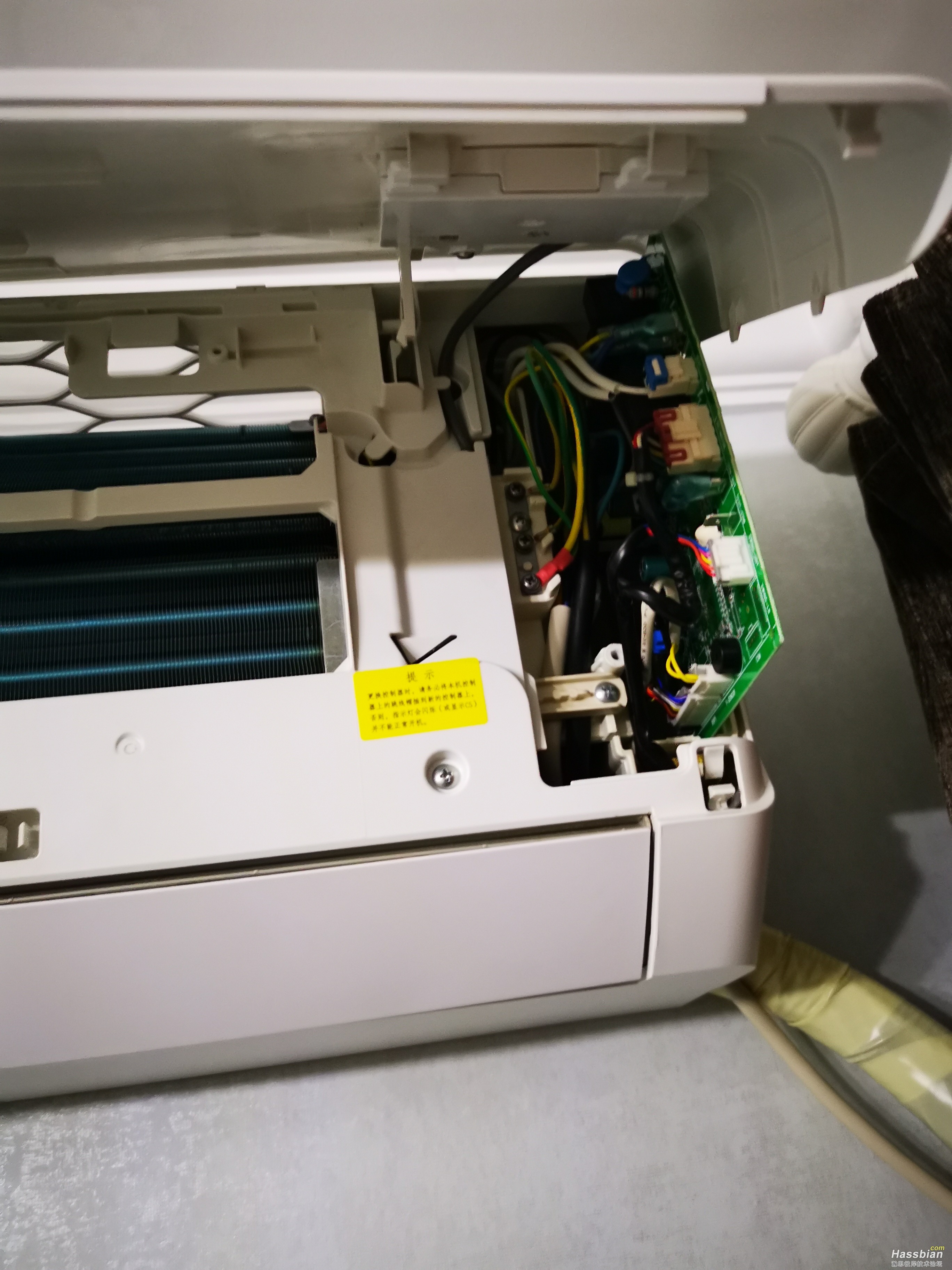

2021年,家里装修的时候,买了3台格力一级能效的挂机空调,当时没有接触ha,不知道智能很方便,为了便宜。买了1台智能(格力云恬),放在书房,2台非智能(格力云佳)放次卧和主卧,格力的wifi空调接入ha很方便,但是非智能的空调就不行了,用红外确实可以接入,但是不完美,也不优雅,2年前一直就计划这个事情了,由于当时很忙,没有弄,搁置了。
我的是格力云佳空调,新一级能效,了解到,有2种方案。

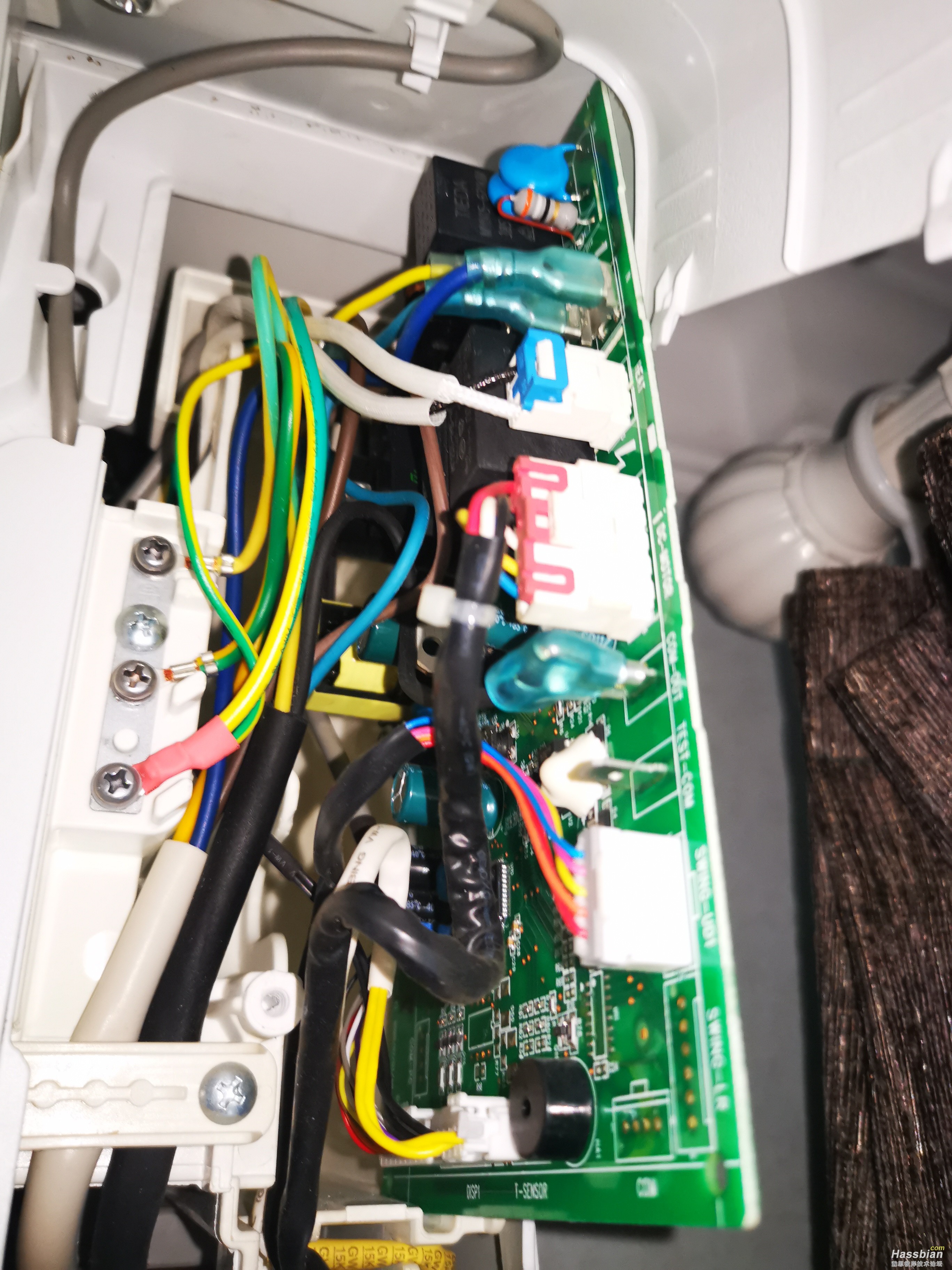

一、加装wifi模块,买好对应的wifi模块,如果80多,在空调主板的com-pc口焊接上母座,插上wifi模块,就可以了,这个需要焊接,而且空调装的太高了,我焊接水平不行,怕把主板搞坏,其实也很简单,wifi模块大概长这样。

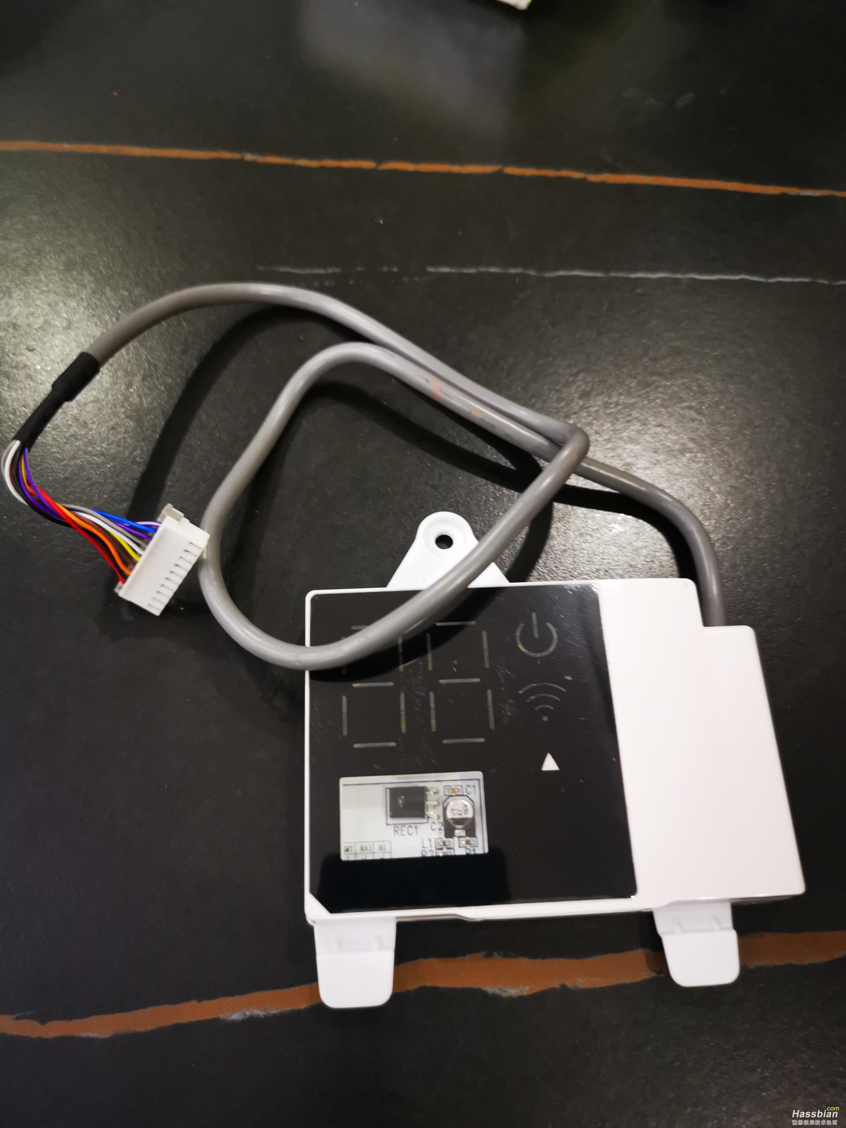

二、替换空调自带的显示器,大概130左右,大概长这样。
