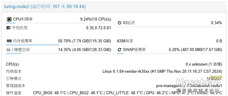

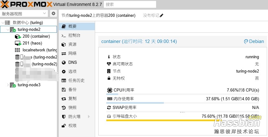

可以在RK3588上跑PVE,只分出4G给frigate并把NPU直通给LXC,剩下的内存干别的。

 楼主| 发表于 2025-5-24 22:03:39 | 显示全部楼层
4G有点吃力,我7条流现在基本是6G左右
