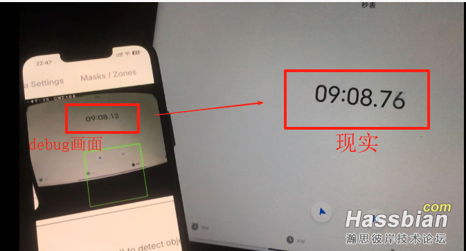

关于优化frigate检测的的一些经验:
  • frigate检测流程大概可以理解为:GPU流解码->CPU运动检测+裁剪->检测器推理,这3步都存在延迟问题,通过观察debug画面与现实之间的延迟来大概判断检测性能
  • GPU流解码延迟:根据上面的实践经验,不同的硬件,解码速度貌似存在差异,在使用速度最快的coral检测器和rtsp原生流检测情况下,intel GPU和RK3588体现在debug画面上的延迟大约为2~3秒,加上检测对象需要经过数帧的对比(使用推荐检测帧率5fps),一共造成了3~4秒的识别延迟;使用N卡,比如我的T600,在debug画面上的延迟大约为0.5~1秒,如图,加上检测耗时,控制在了2秒内。以上为我自身环境测试,结果受摄像头性能,摄像头连接方式,网络环境等影响,仅供参考
  • CPU运动检测+裁剪:frigate使用CPU进行帧间变化检测,也就是运动判断,判断为运动的帧,裁剪后喂给检测器做AI推理,提高检测流的分辨率和帧率,CPU将进行更多的帧间变化检测,工作量增加;因此,需要提升检测频率,CPU性能要够,优先提高CPU核心数,而不是单核性能
  • 检测器推理:检测器延迟取决于检测器硬件,如上面方案所示,最低延迟是coral,典型的10ms延迟,最高可以达到每秒100帧的检测,如使用推荐检测帧率5fps,最高接入20路摄像头检测;最高延迟是RK3588,yolo_nas_m的40~50ms延迟最大接入3~5路;当然所有检测流同时满载的情况很少,可以根据实际适当放宽接入数量

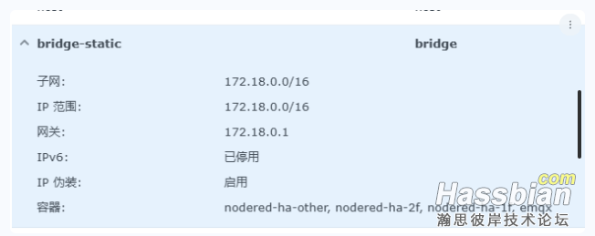

注意emqx的节点名跟ip相关,使用容器内动态ip会导致ip变动后配置丢失,需要为其指定固定ip
以群晖为例,在container manager中新增一个名为bridge-static的网络,驱动程序为bridge,IP段自选,比如我:
compose示例:
services:
  emqx:
    image: emqx:latest
    container_name: emqx
    hostname: emqx.server
    ports:
      - "18083:18083"
      - "8083:8083"
      - "8084:8084"
      - "8883:8883"
      - "1883:1883"
    volumes:
      - /volume1/docker/mqtt-server/data:/opt/emqx/data  #修改目录
      - /volume1/docker/mqtt-server/log:/opt/emqx/log  #修改目录
    restart: always
    networks:
      bridge-static:
        ipv4_address: 172.18.0.110 #可自选ip
networks:
  bridge-static:
    external: true
