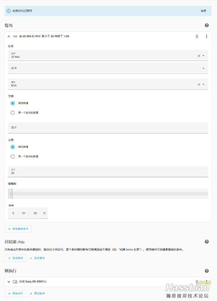

目前已经实现 电视机被打开持续45分钟 就 执行关闭电视的命令,但是有一个需要完善的地方:需要持续关闭20分钟后,才能再次允许开启电视,否则就一直循环关闭电视
想到的思路:增加计时器,触发关闭则开始计时20分钟,同时再增加一个自动化,轮循判断计时器是否已经达到20分钟
问题:在判断计时器是否已经达到20分钟的条件中,怎们设置小于20分钟。直接填20吗?(图1中的上限值)

好像在自动化任务中只能这样做,如果是 node red 就会好做很多。

控制小孩看电视?只有断电才行吧,直接加个智能插座,电视看45分钟就直接把插座断电,插座断电20分钟再开启插座。这样小孩不去看插座怎么都开不了机

用nodered吧 ,通过判断电视的电源状态或者(设备上线)--> 打开45分钟以后 -->关电视

前提是你需要获取电视机是否为关闭状态,否则无有意义。

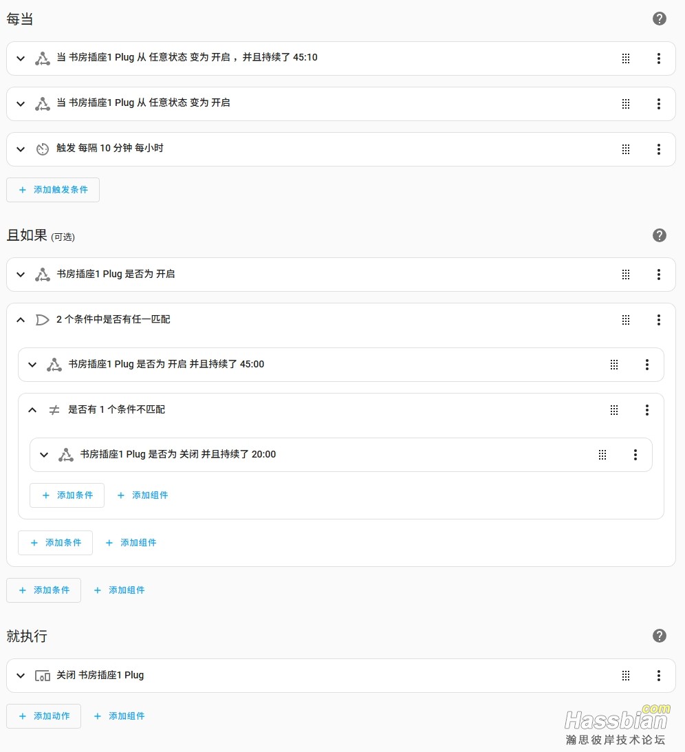

发表于 2025-5-19 14:17:18 | 显示全部楼层
实现功能:
电视开机持续45分钟后关闭电视。
电视关闭持续20分钟后才能正常打开电视。
必备:
电视机实时状态(电视机直接接入HA,判断通电状态,在线IP)等。
可控制电视机开关(电视机直接接入HA,红外控制,智能插座控制)等。
代码:
alias: 智能控制电视机打开时间
description: ""
triggers:
  - trigger: state
    entity_id:
      - switch.0x00158d0002677897_plug
    from: null
    to: "on"
    for:
      hours: 0
      minutes: 45
      seconds: 10
  - trigger: state
    entity_id:
    from: null
    to: "on"
  - trigger: time_pattern
    minutes: /10
conditions:
  - condition: state
    entity_id: switch.0x00158d0002677897_plug
    state: "on"
  - condition: or
    conditions:
      - condition: state
        state: "on"
        for:
          hours: 0
          minutes: 45
          seconds: 0
      - condition: not
        conditions:
          - condition: state
            state: "off"
            for:
              hours: 0
              minutes: 20
              seconds: 0
actions:
  - type: turn_off
    device_id: a84d918e574c18a0ed148eef8dd6eb4f
    entity_id: 7ee52bdccbe93147efbbd411e270d207
    domain: switch
mode: single
更改代码中的实体ID即可,当然也可以选择可视化编辑。
触发条件可以根据情况增加,如:无人关闭电视机,晚于 10:00 关闭电视机。
同样环境条件也要做出相应的增加,如:无人关闭电视机,晚于 10:00 关闭电视机。
代码也可以更进一步延申,配合其它自动化实现更多功能,如:会客模式,假期时间,关闭此自动化或者增加关闭电视的时间。
可视化编辑
