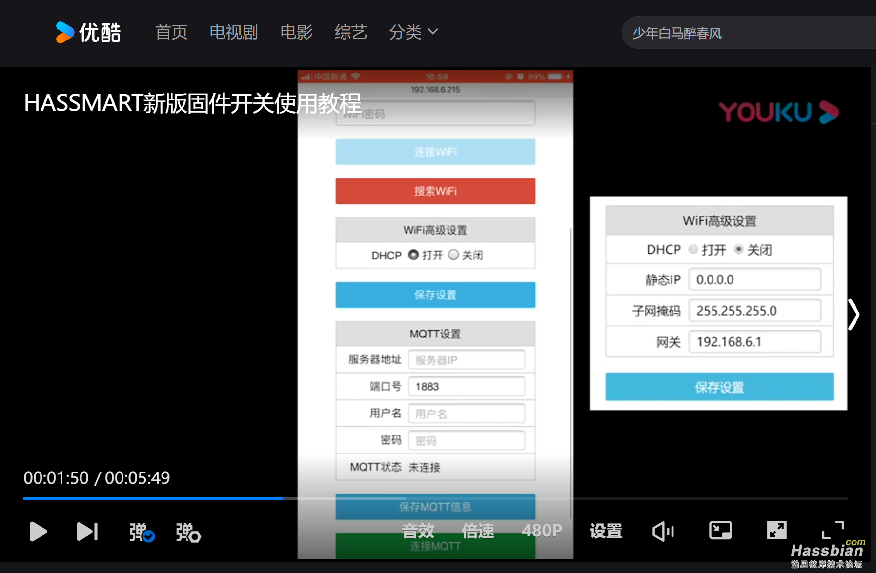

小白一枚,窗帘电机卡在后台配置mqtt上,视频里声音提示关闭dhcp,可是操作时又看见dhcp是打开的,想问下到底打开还是关闭,假如是关闭,为啥静态地址是0.0.0.0,网关地址是路由器地址吗
小白把dhcp开关都试过,可是都没成功。想问下各位大佬,该如何接入mqtt  另外问下恢复出厂,会降低窗帘电机固件版本吗,论坛窗帘电机支持手动暂停吗

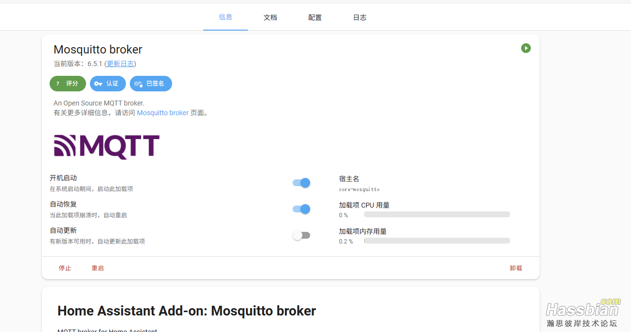

Mosquitto broker版本是最新的6.5.0,是不是配置上要加什么?

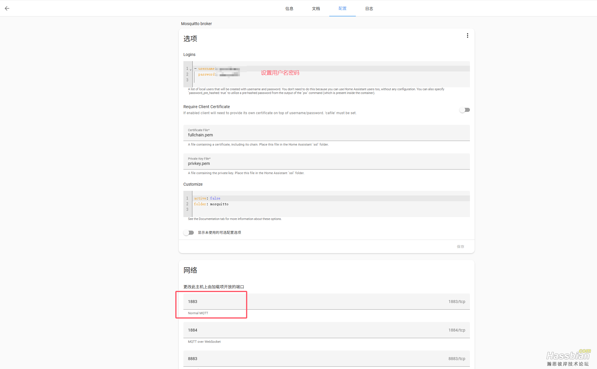

服务器地址输入homeassistant的地址   例如: 192.168.1.33
按照图片设置即可啊

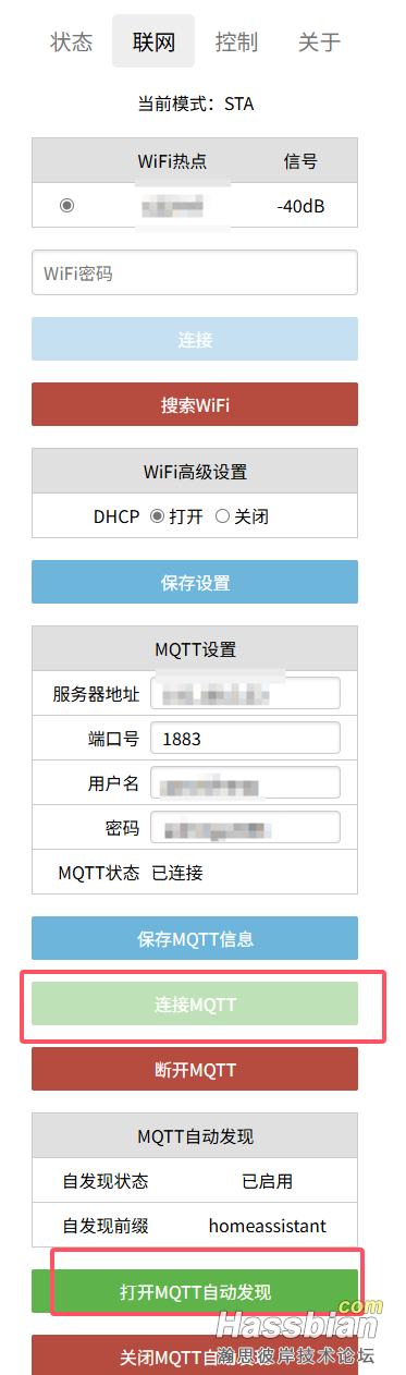

 楼主| 发表于 2025-5-17 19:09:20 | 显示全部楼层
大佬,你好我按照这么做了,dhcp打开了,mqtt也显示已连接,也打开MQTT自动发现,可是还是不发现新设备

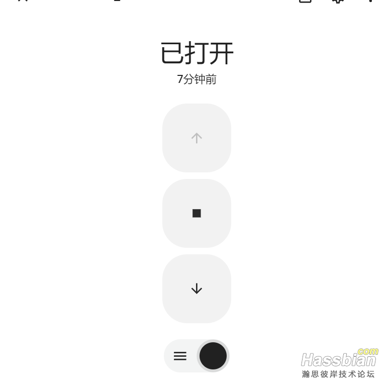

 楼主| 发表于 2025-5-17 20:07:33 | 显示全部楼层
大佬,我找到实体了,不显示具体的设备吗? 还有显示窗帘的百分比怎么弄啊
