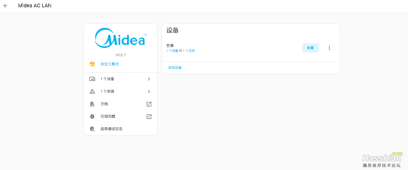

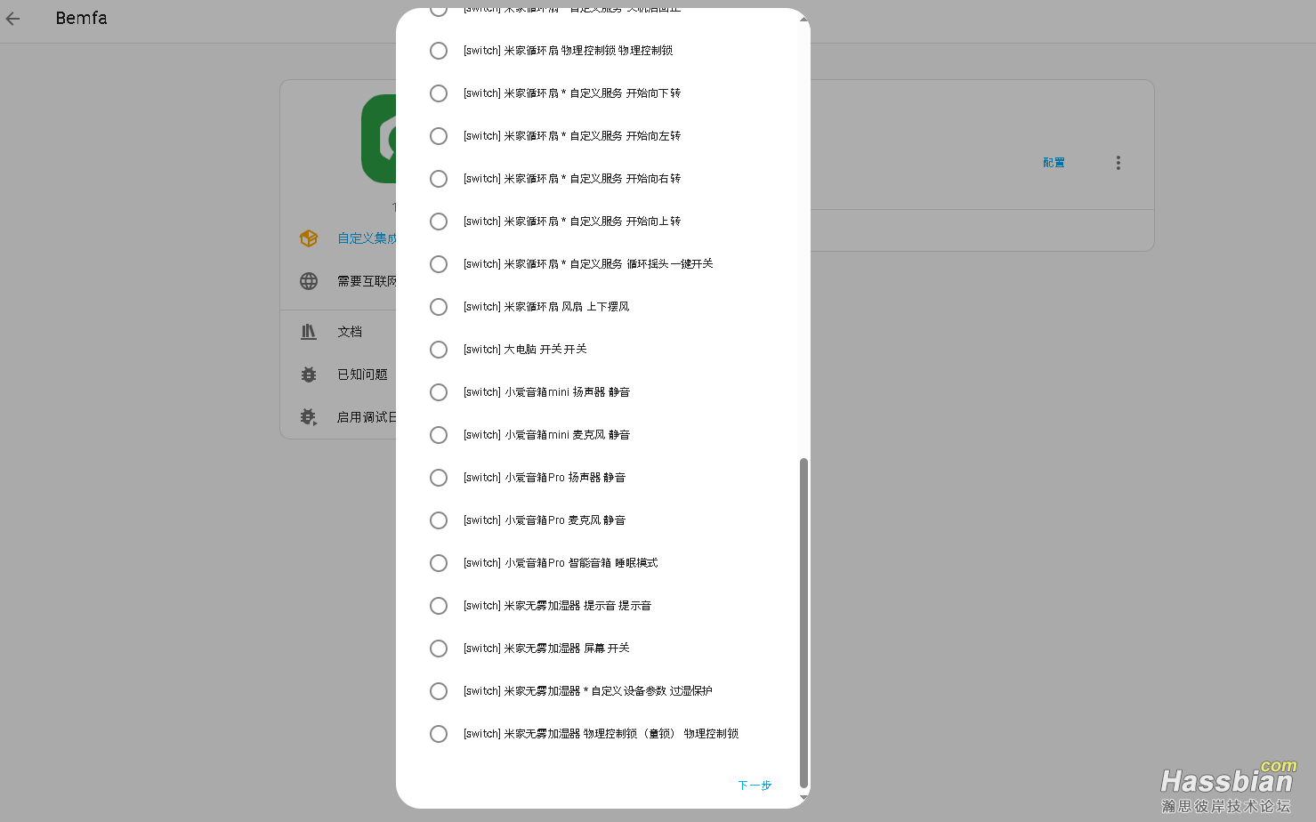

在爱快上安装的haos,一开始巴法安装不上,报错500,通过伴侣小工具里修复了,能正常安装上,但安装完成以后同步设备,找不到美的的设备。
求大佬帮忙解决?!
 楼主| 发表于 2025-5-18 12:39:32 | 显示全部楼层
已解决,因为以前版本巴法里面添加过空调了,所以在编辑同步里找到了,删除同步以后重新添加就行!

发表于 2025-6-6 16:22:50 | 显示全部楼层
blackmirror 发表于 2025-5-22 12:21
请问怎么用小工具修复?
http://homeassistant.local:8124/home/#/dashboard
通过上面的网址,进入冬瓜伴侣→在线小工具→获取列表→执行《[core >= 2025.3.0] 修复bemfa集成无法使用的问题》→执行完成后重启系统即可
