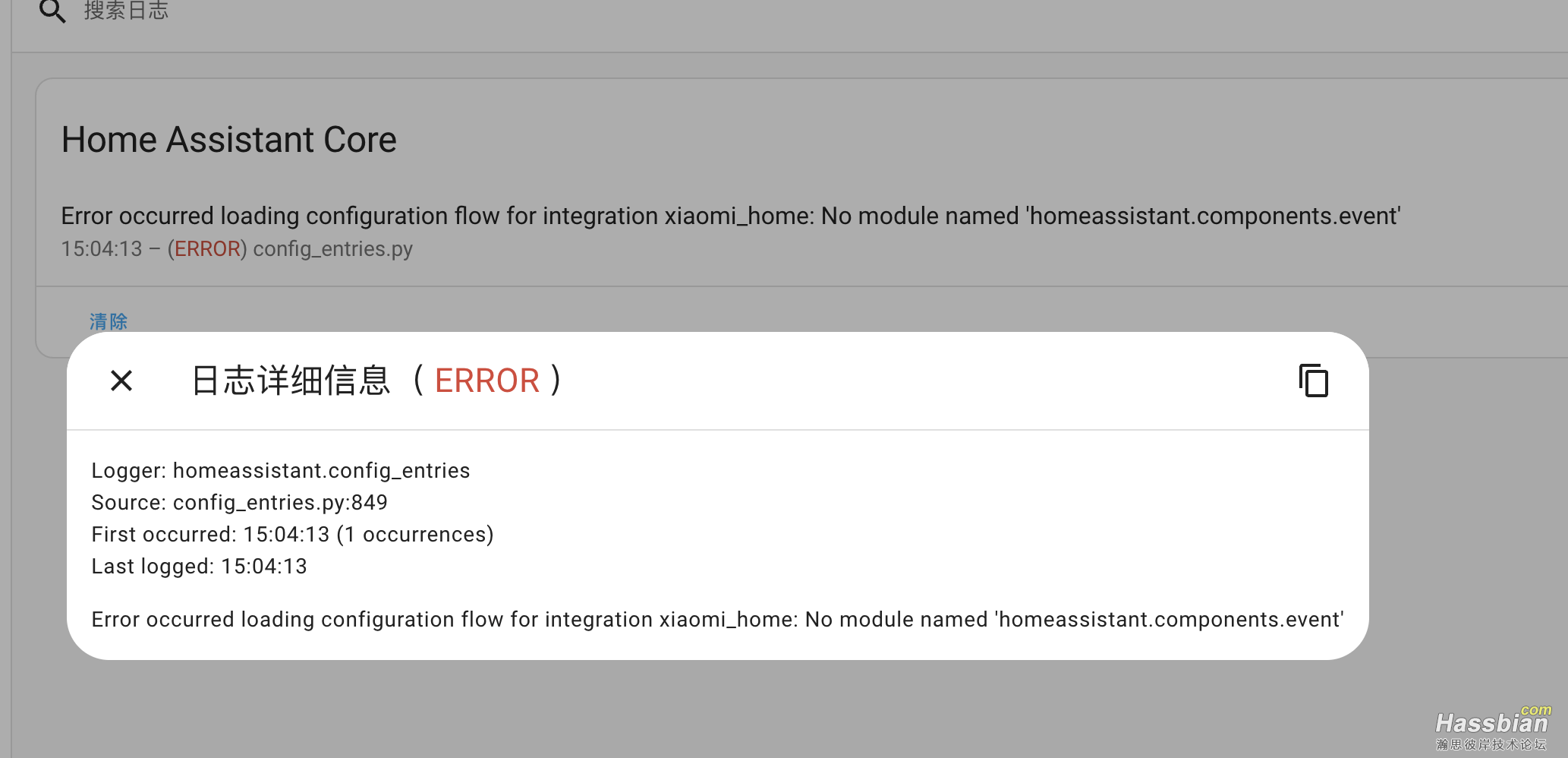

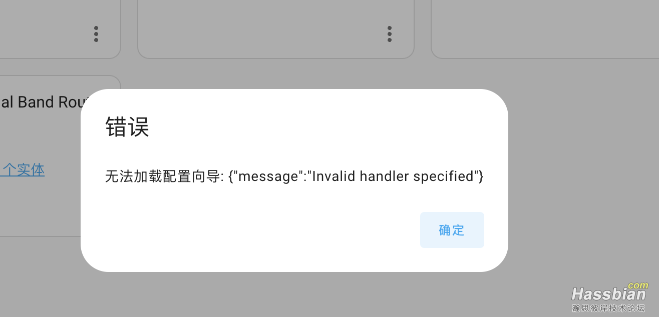

求大佬帮助🙏🙏🙏

请提供完整日志和系统环境信息

Hass版本?

deepseek说是版本太老,我在N1盒子不得IStore os 然后docker部的hass,我尝试更新下
