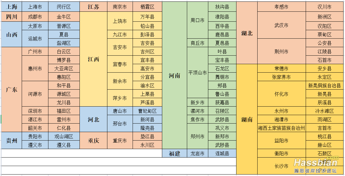

抓取指尖水务app的信息,接入homeassistant,目前看token有一个星期没过期了。
适用地区
抓包看到以下地区适用,请自行查阅。

发表于 2025-5-19 22:32:02 | 显示全部楼层
武汉的只有新洲区才有,汉阳和蔡甸区的没有啊

 楼主| 发表于 2025-5-20 17:04:45 | 显示全部楼层
APP抓包只抓到这么些地区,其他的自己下个app试一下。

发表于 2025-7-16 16:13:48 | 显示全部楼层
长沙城区尽然不行,只有下面的地级市。。。
