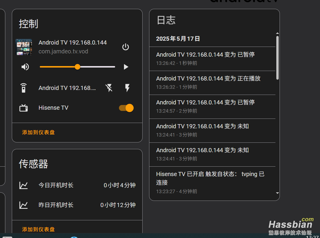

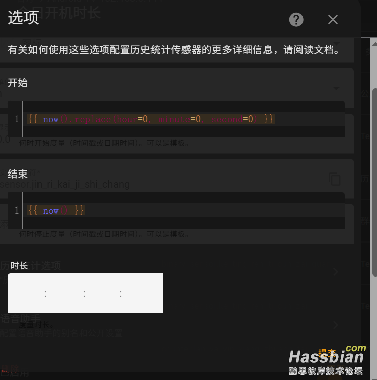

发表于 2025-5-17 13:28:26 | 显示全部楼层
直接统计今天开机时长就行。辅助元素-历史统计-今日开机时长,代码如下
开始
{{ now().replace(hour=0, minute=0, second=0) }}
统计电视开机状态的时长就行了。其他的都是自动化的事情
