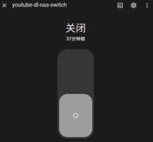

✅ 5. 效果展示
  • 你会看到一个名为 switch.youtube_dl_nas_switch 的开关实体。
  • 开启开关 → 容器启动
  • 关闭开关 → 容器停止
  • 状态实时反映容器运行情况(基于 docker inspect)
