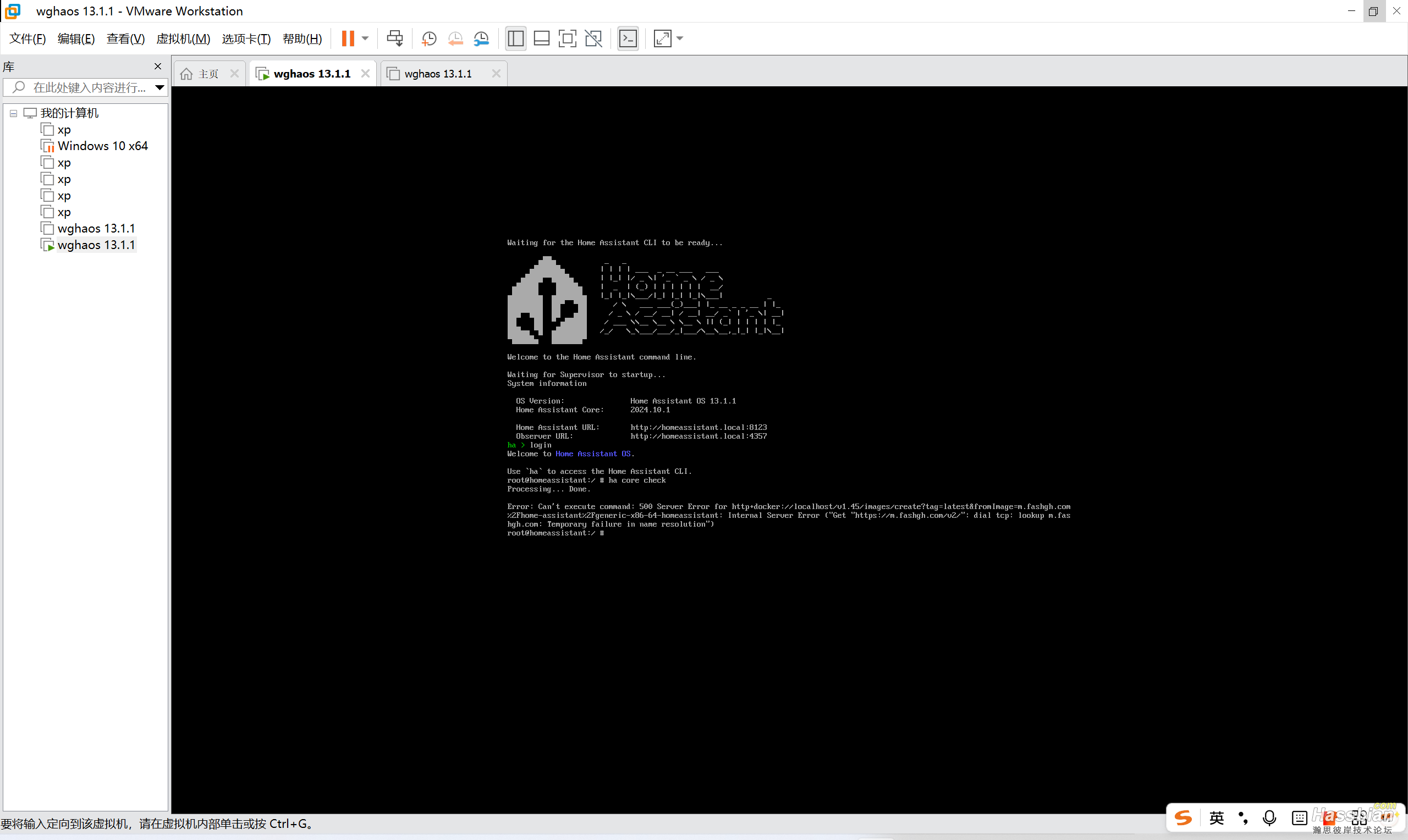

ha os昨天能够正常登录运行,先关闭虚拟机再关闭电脑后,第二天重新打开ha os,就进入了Slot A rescue mode,改为Slot A后显示fail to start systemd cloud service,报的是下面这个错:Temporary failure in name resolution,校园网换了手机热点也连不上,怎么办

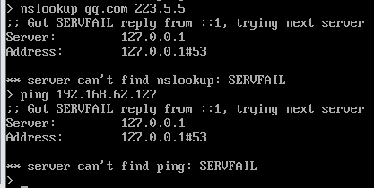

看样子是dns的问题,先用nslookup看下dns正常否。

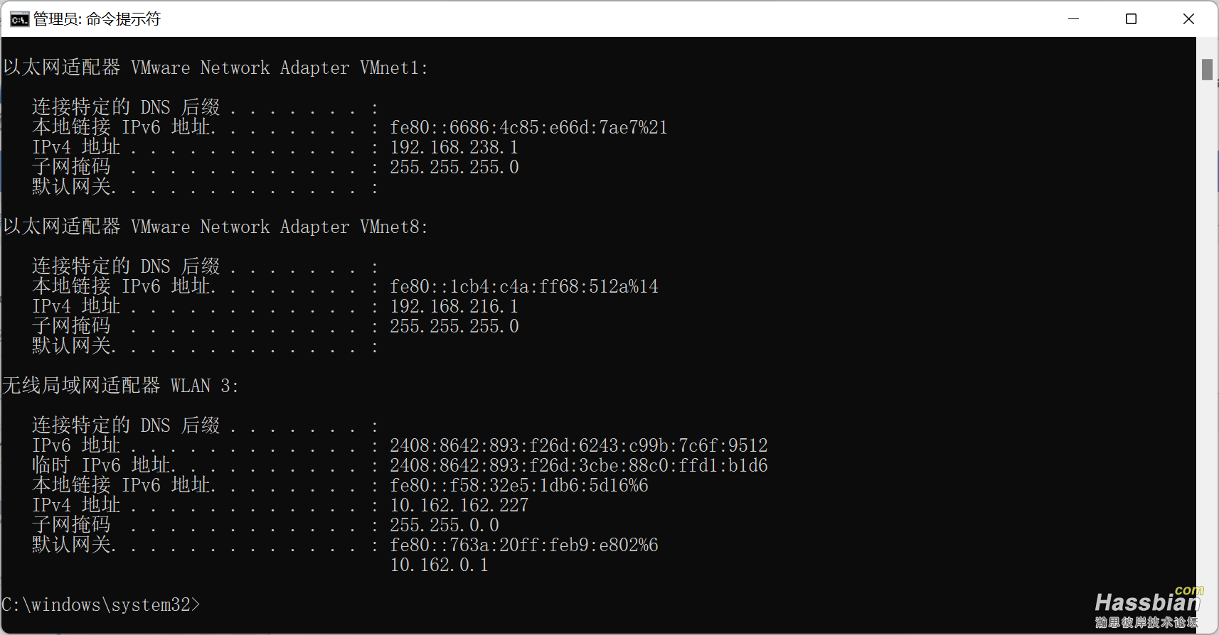

 楼主| 发表于 2025-5-15 11:25:46 | 显示全部楼层
在Windows的命令提示符里显示有正常的dns地址,也能正常上网,在ha os里输入nslookup没有返回值

ping 网关,或者外网ip地址能通吗?能通的话试试nslookup qq.com 223.5.5.5
 楼主| 发表于 2025-5-15 11:41:57 | 显示全部楼层
貌似通不了

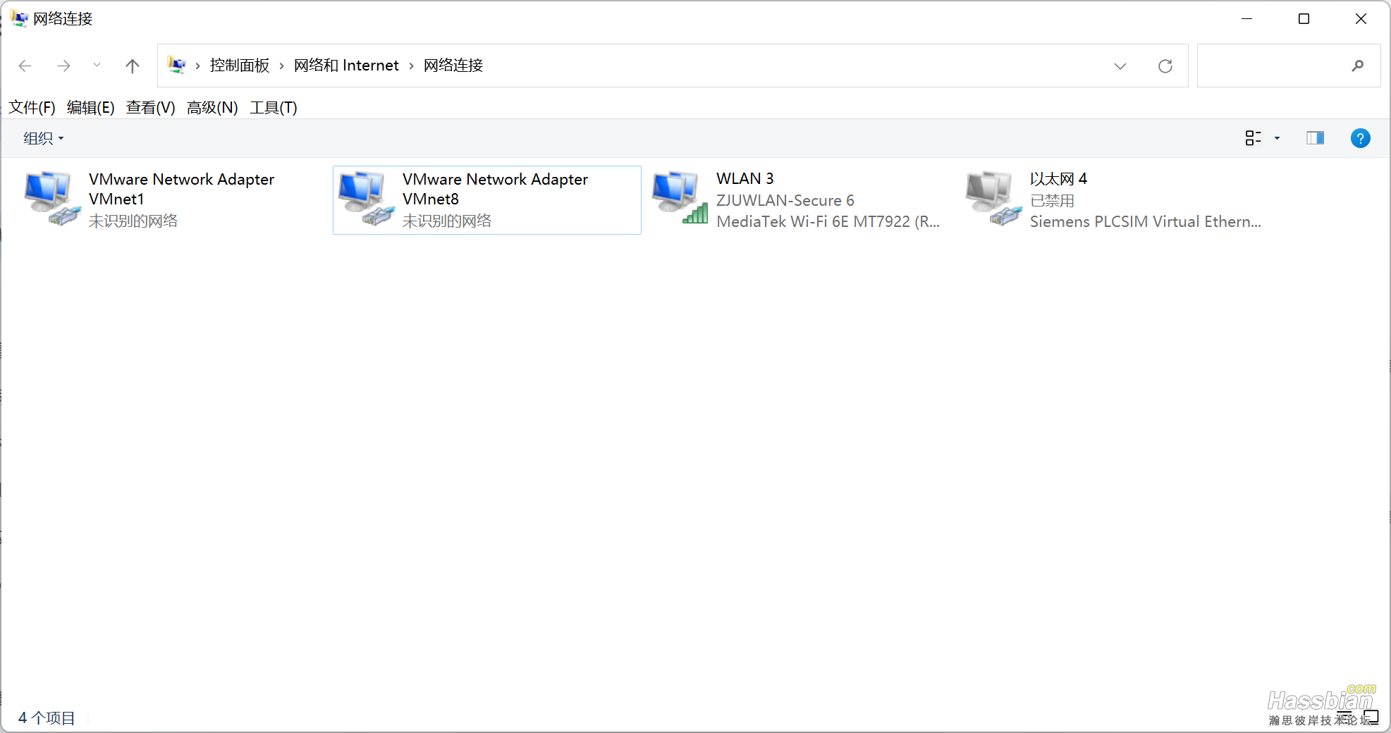

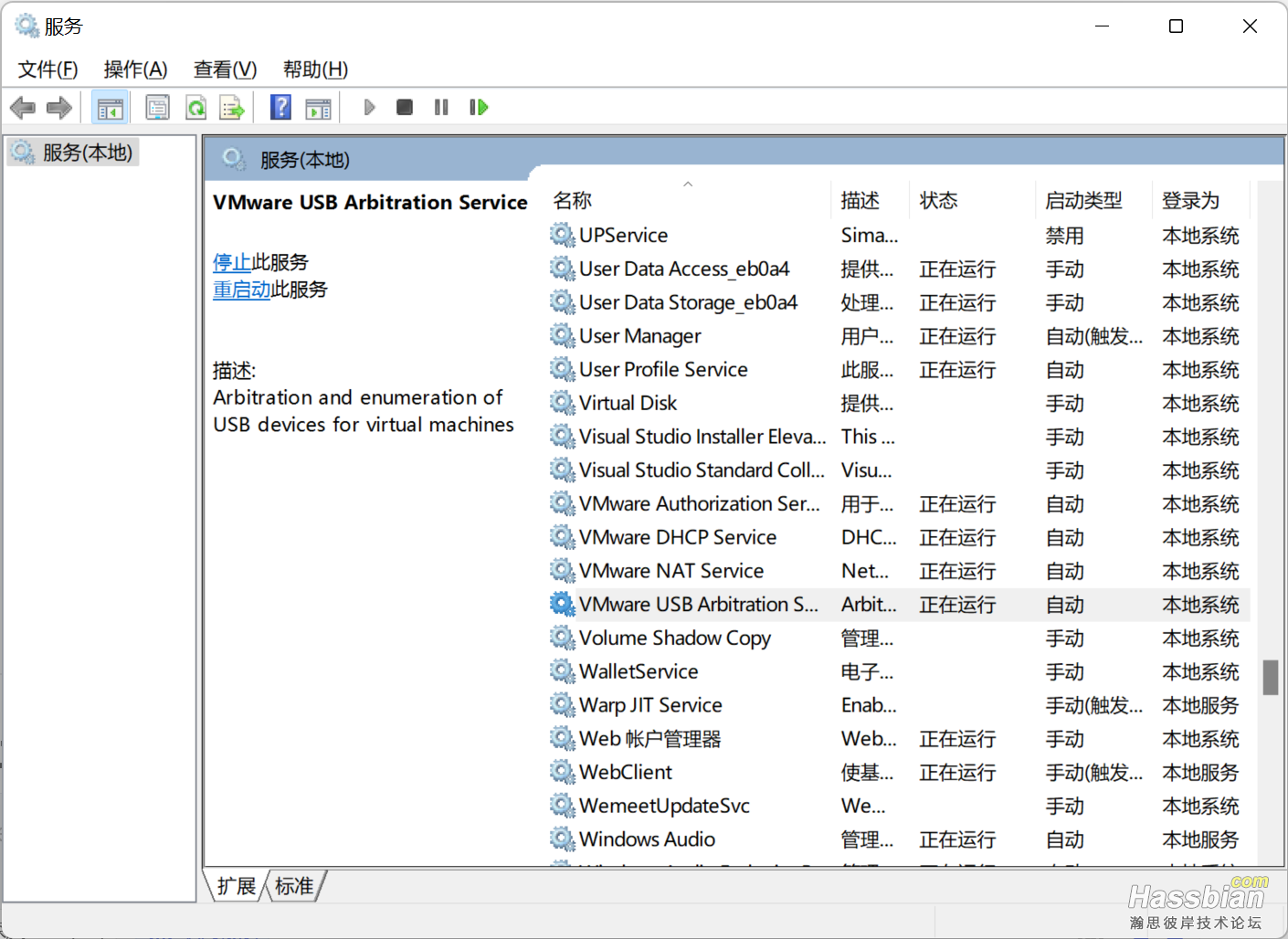

 楼主| 发表于 2025-5-15 16:01:48 | 显示全部楼层
智能好伙伴 发表于 2025-5-15 14:27
你看一下你网卡设置
Vmware的两个网络未识别,服务都启动了,Windows命令行输ipconfig也都有,这个是什么原因呢

发表于 2025-5-15 17:19:20 | 显示全部楼层
改vm的桥接模式试试。好久不玩这个了,问题出在vm的网络设置上。关键词:vmware 桥接网络不通,搜索引擎找答案吧。
