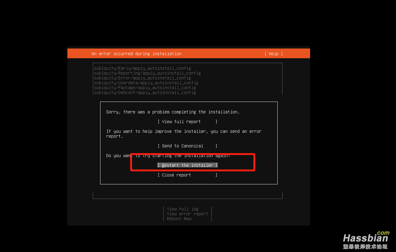

2.虚拟机安装Ubuntu

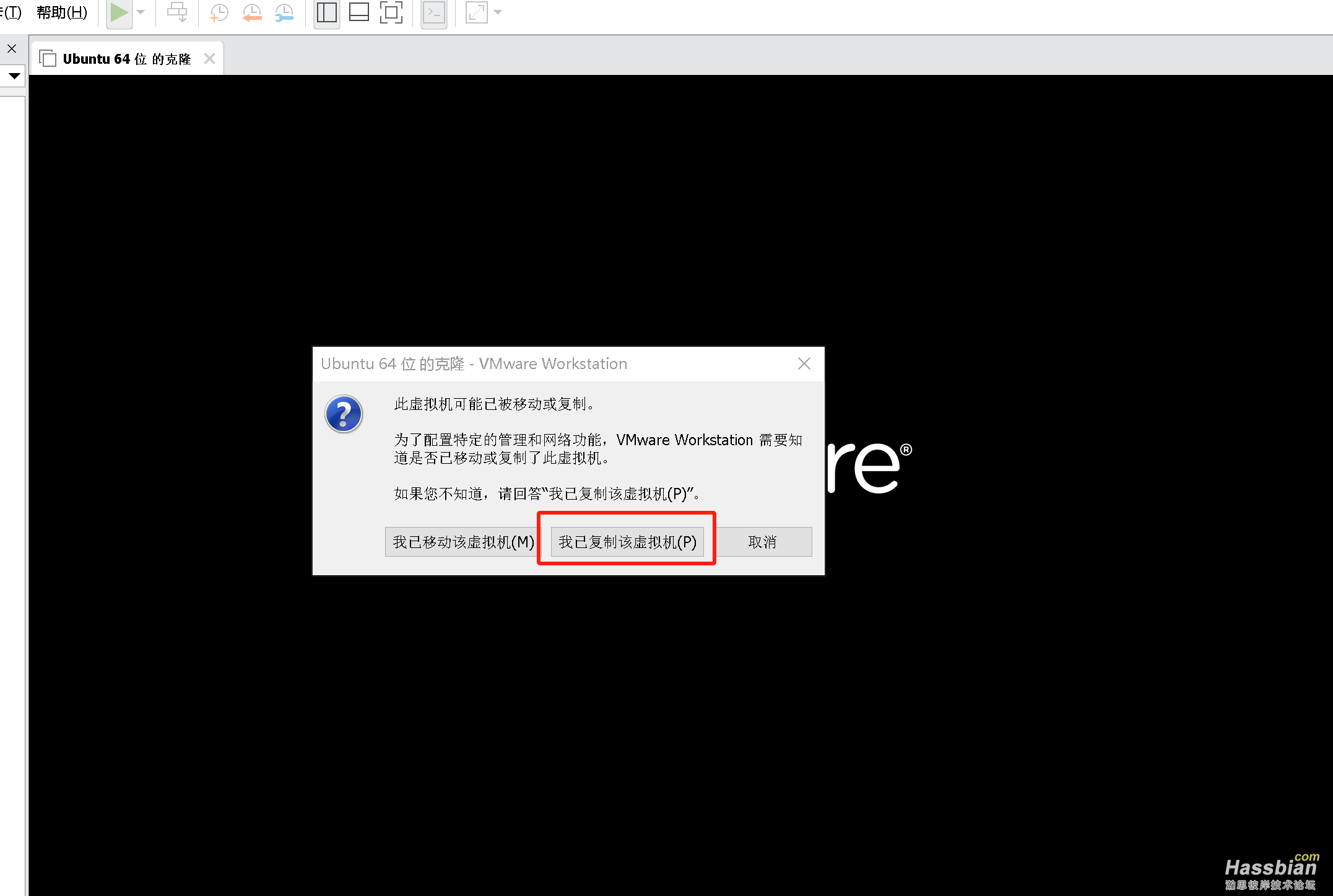

这个教程原本也不想写的,但是网上的教程又不能和部署小智的配套,所以就写写吧。(实际上是因为这个不复杂,但是都是坑呀,为了帮大家避坑🕳,所以我直接将虚拟机克隆分享给大家) 微信图片_20250514215645.png
   填坑方法教程(有坑那就得有人填,如果自己掉坑了,可以看看怎么把它给填了

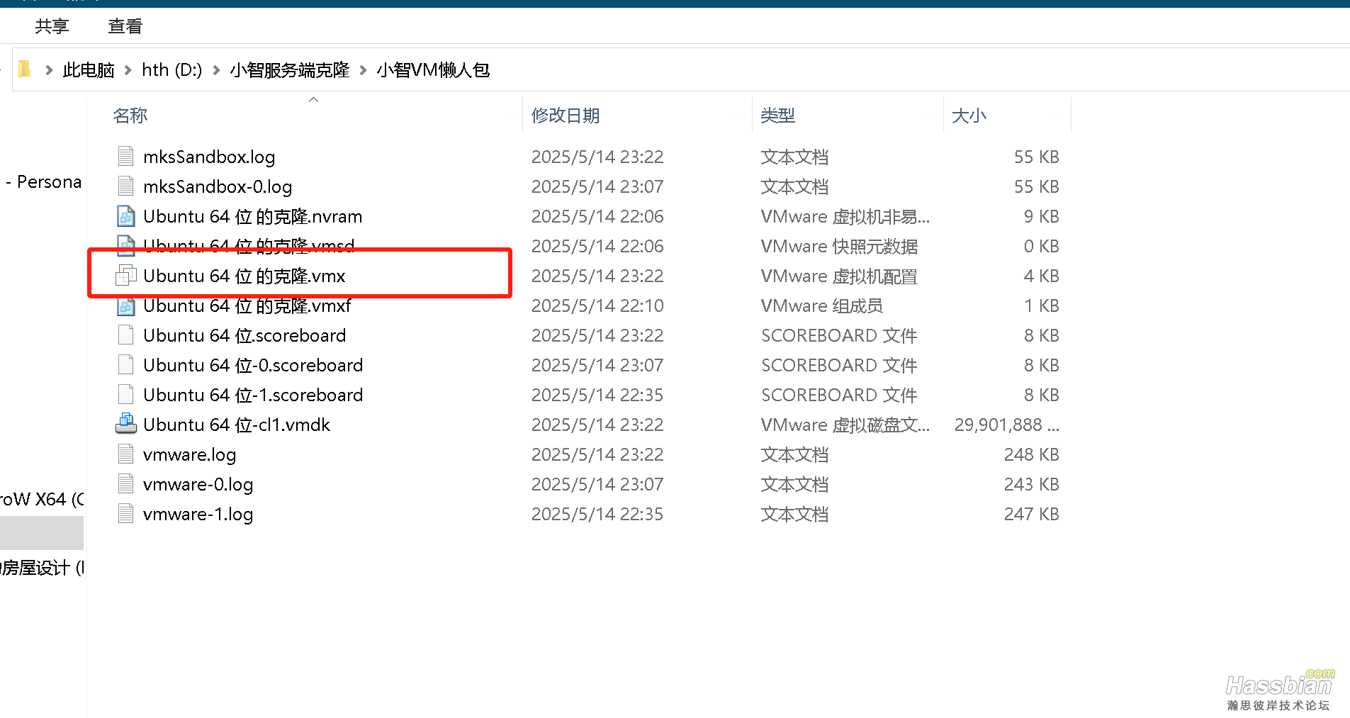

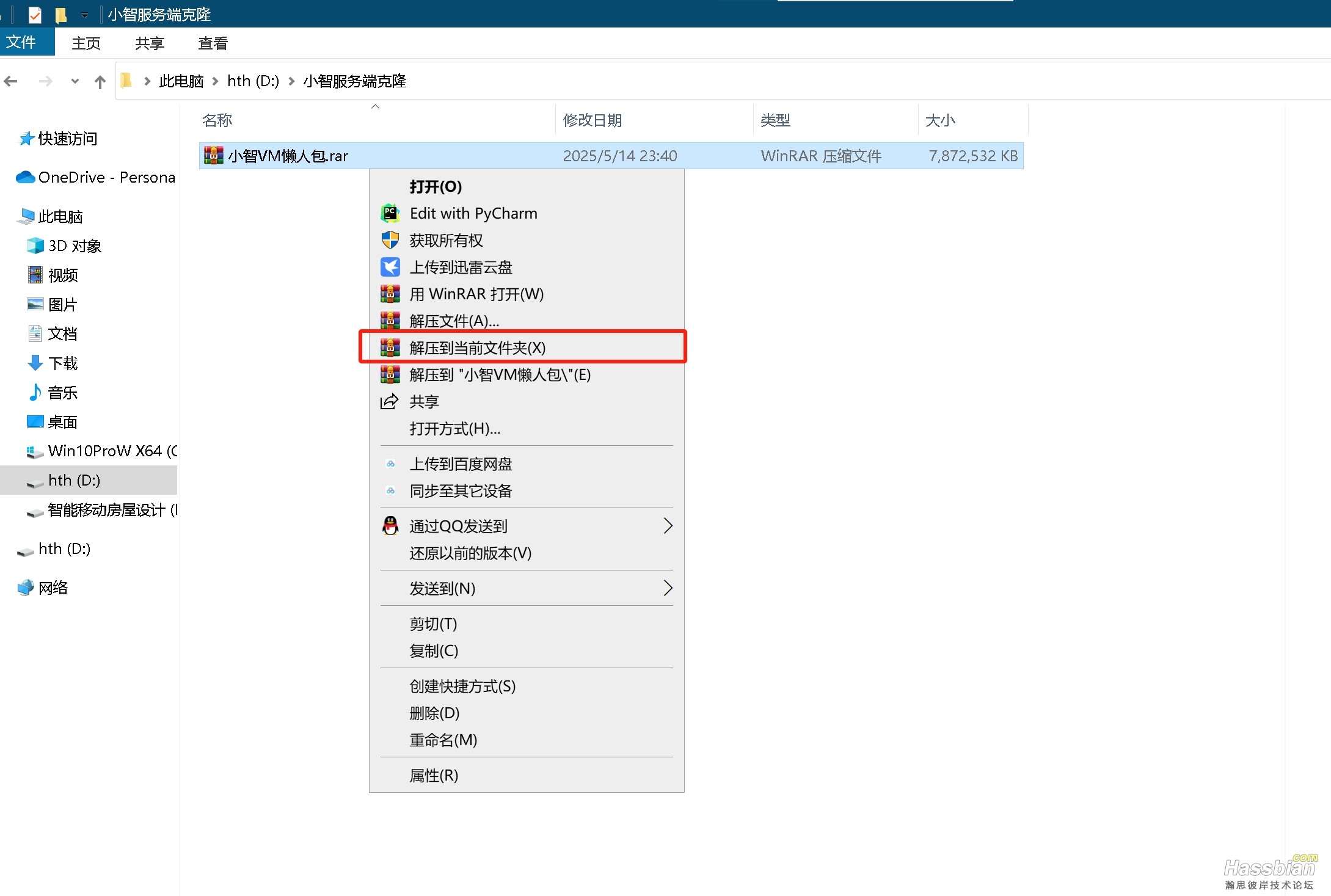

作为一个懒羊羊主义者,我肯定不会给大家麻烦的教程了,我直接给大家我虚拟机克隆好的文件,大家直接虚拟机运行就行了,下面来看看,懒人怎么快速实现虚拟机的小智docker部署!!!
(文件太大链接后面再补,或者请搜索虚拟机安装Ubuntu教程)懒人包下载链接

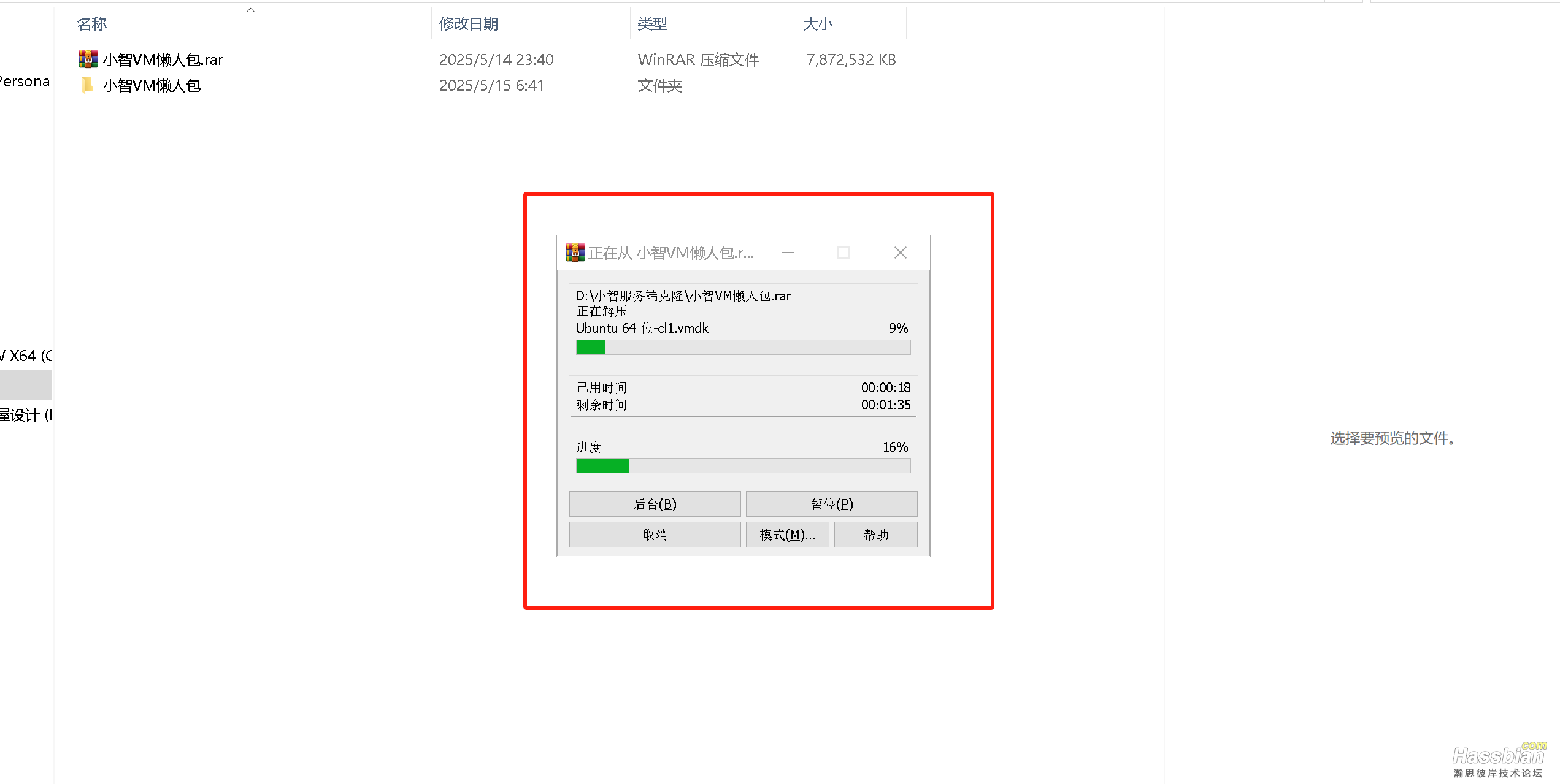

①下载好懒人包的第一步,那肯定是解压缩了

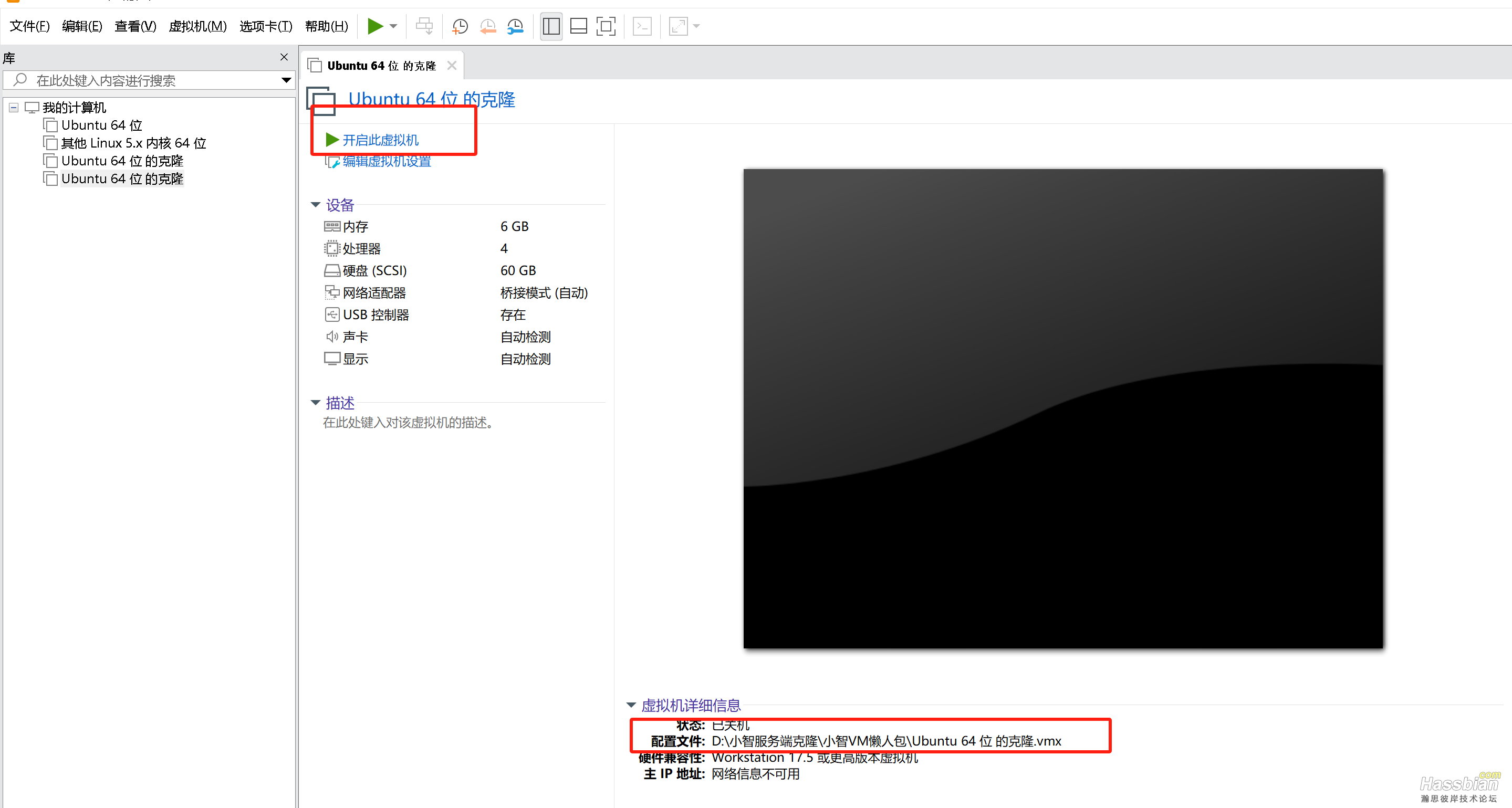

②解压好之后,虚拟机启动

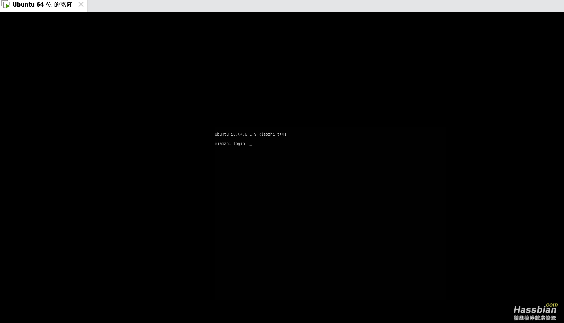

③启动之后的配置
普通用户:xiaozhi 密码:xiaozhi
root用户:root 密码:xiaozhi

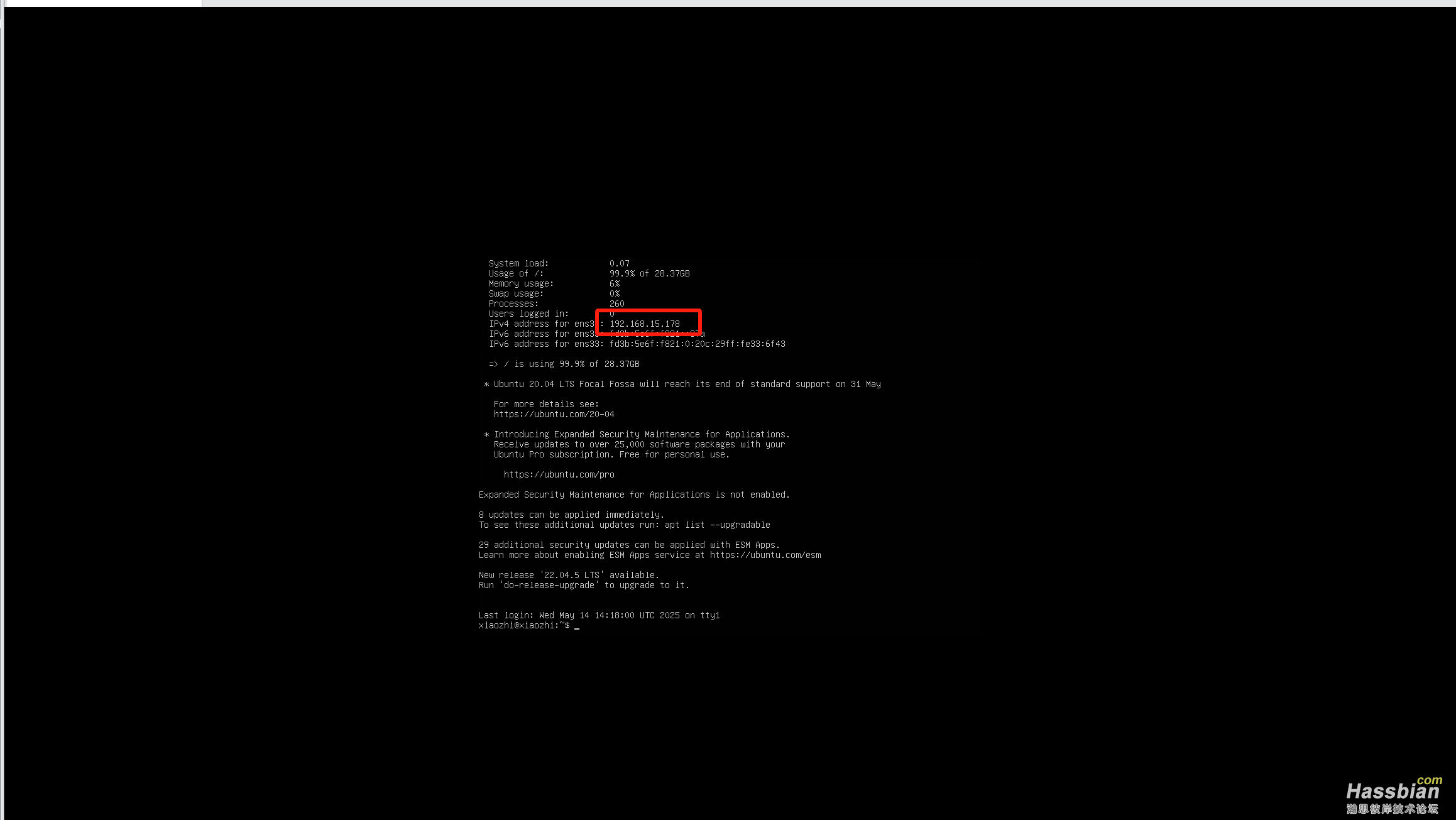

微信图片_20250515064927.png 使用任意用户登录,拿到虚拟机的IP。

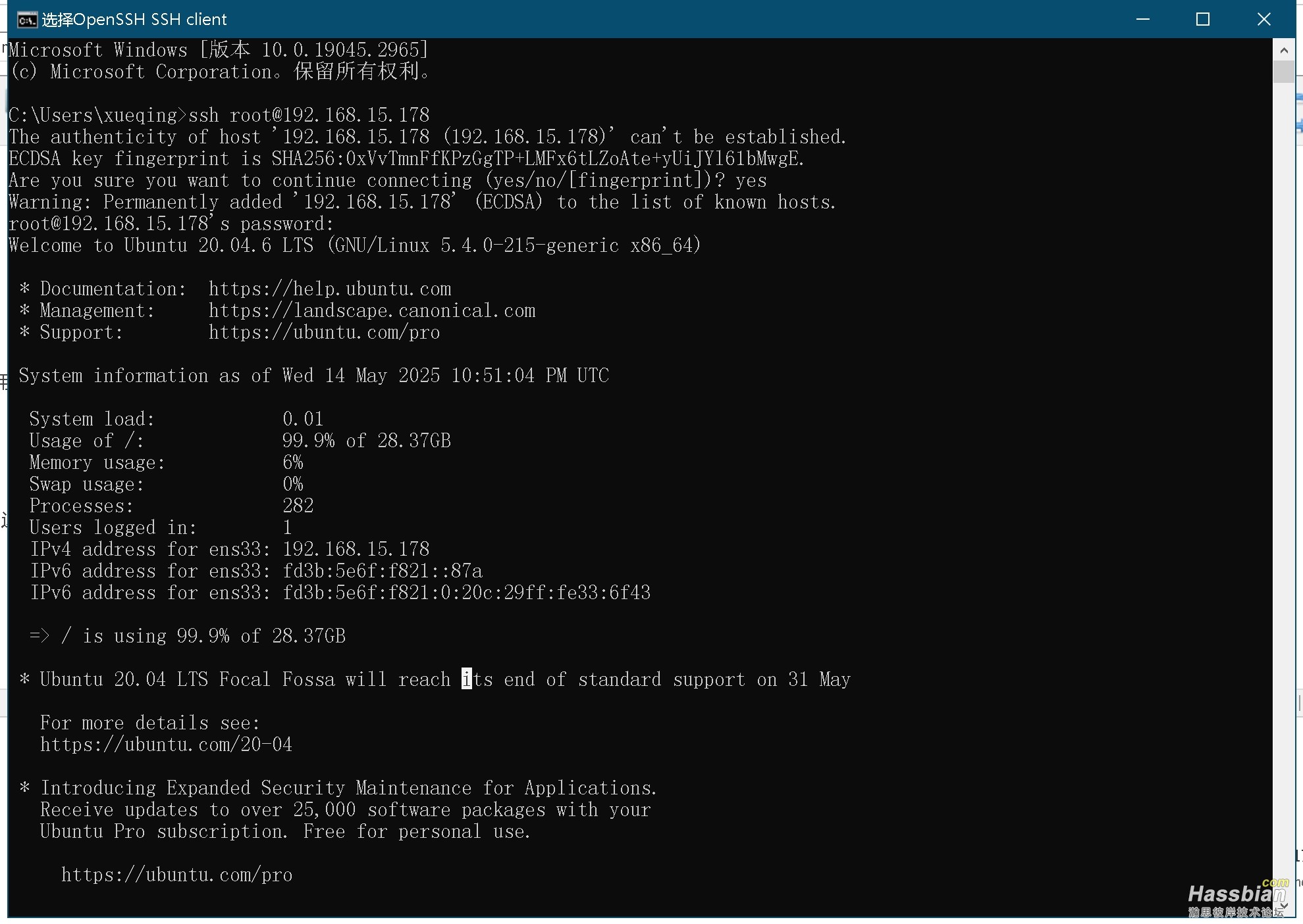

④cmd使用ssh连接到虚拟机
WIN+R 输入CMD回车,打开CMD命令提示符,输入ssh root@你的虚拟机IP,根据提示输入yes,再输入密码xiaozhi,即可连接成功。

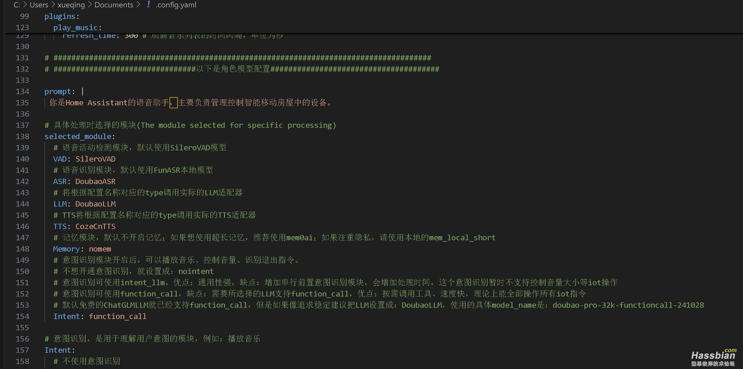

1.修改data目录下的.config.yaml
对应的模型参数一定要选择好

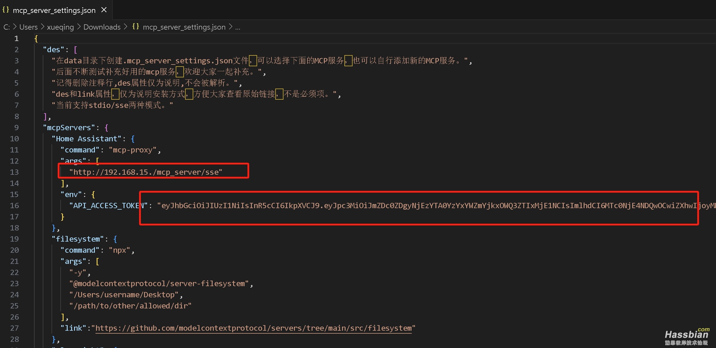

2.修改data目录下的.mcp_server_settings.json
这里修改成自己的HA访问地址,修改成自己的永久访问令牌。

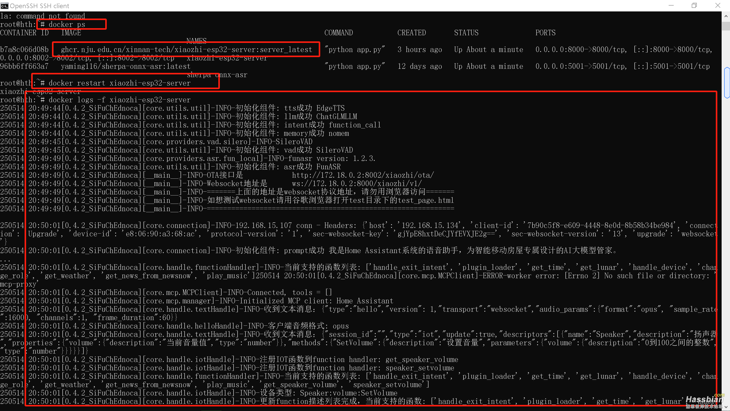

3.如果是使用我提供的懒人镜像,就可以直接docker重启小智的容器了
docker restart xiaozhi-esp32-server
