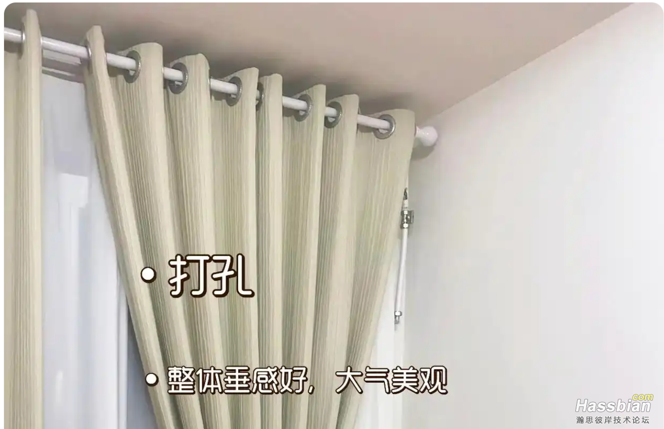

家中用的打孔窗帘,现在智能窗帘基本采用轨道,想采用轨道,请问如何改造把打孔窗帘挂到轨道上,轨道能承受重量吗,窗帘还挺厚实的
目前了解到可以用钩子连接轨道挂钩和窗帘,就是不知道选什么类型的,是葫芦形还是八爪,亦或者韩折

罗马杆用窗帘伴侣也可以吧

直接换蜂巢帘得了

我买的switchbot,不用改装就可以用,就是要几个月充一次电。

专门有罗马杆的电动轨道,效果还是不错的,某宝搜索下吧。

1.有专门的罗马杆轨道
2.有罗马杆专门的窗帘伴侣,其实就是个挂在罗马杆上的小电机,推着窗帘跑,几个月充电一次
不过第二种比较吃罗马杆造型,有些造型奇奇怪怪的,小电机咬不住就容易打滑,比较平整的罗马杆可以考虑

还是想装轨道,罗马杆中间漏光,目前了解到可以用钩子连接轨道挂钩和窗帘,就是不知道选什么类型的,是葫芦形还是八爪,亦或者韩折

电动罗马杆比轨道贵一些,目前了解到可以用钩子连接轨道挂钩和窗帘,就是不知道选什么类型的,是葫芦形还是八爪,亦或者韩折

这种窗帘助手老是出问题
