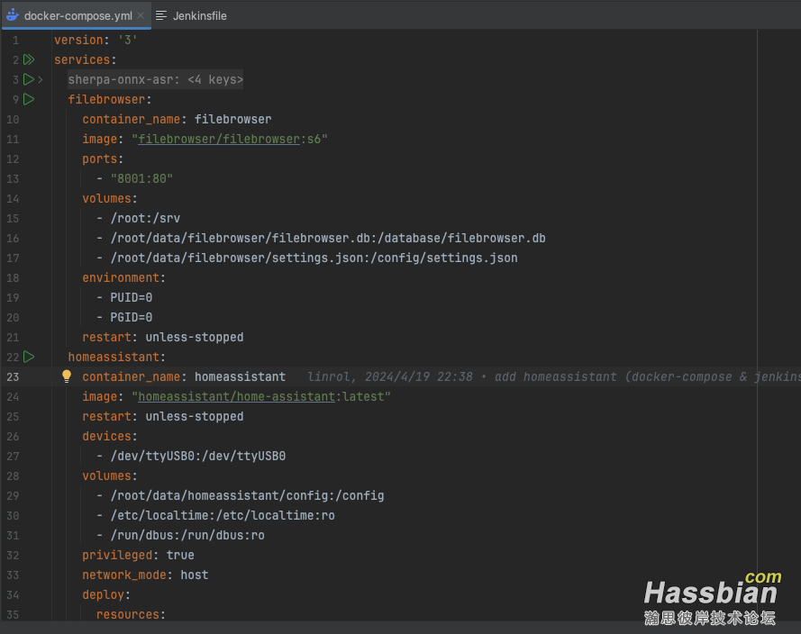

因为HA是使用dokcer轻量化部署,所以没有加载项可以安装文件管理器等插件,每次要去修改配置都是ssh到树莓派通过vim命令修改,实在忍不住嫌弃了
教程
  • 添加docker compose的filebrowser配置
filebrowser:
    container_name: filebrowser
    image: "filebrowser/filebrowser:s6"
    ports:
      - "8001:80"
    volumes:
      - /root:/srv
      - /root/data/filebrowser/filebrowser.db:/database/filebrowser.db
      - /root/data/filebrowser/settings.json:/config/settings.json
    environment:
      - PUID=0
      - PGID=0
    restart: unless-stopped
  • 配置
  • HA仪表盘->添加->网页

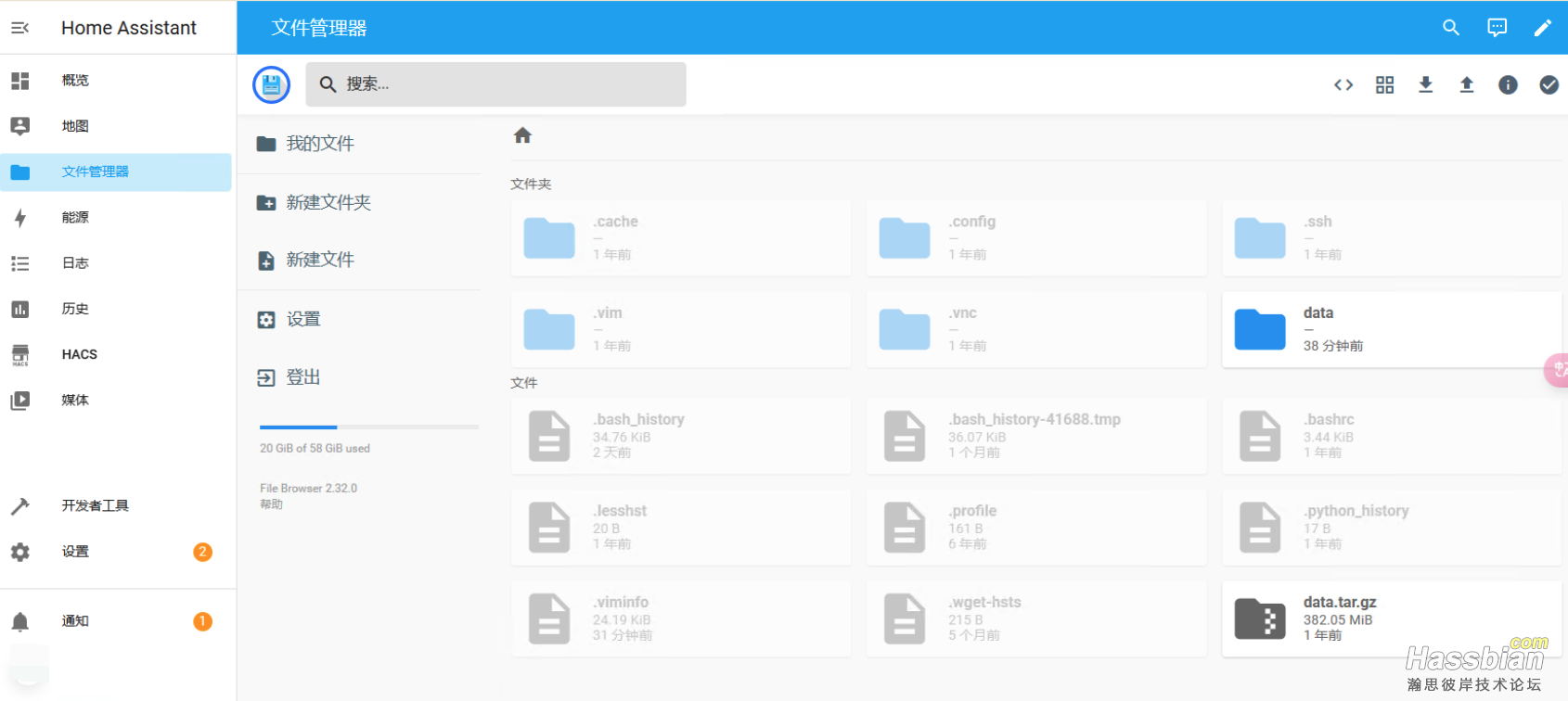

  • 输入部署filebrowser容器的网页访问路径http://192.168.10.110:8001/files/,自行根据部署情况替换IP或端口
  • 效果展示
